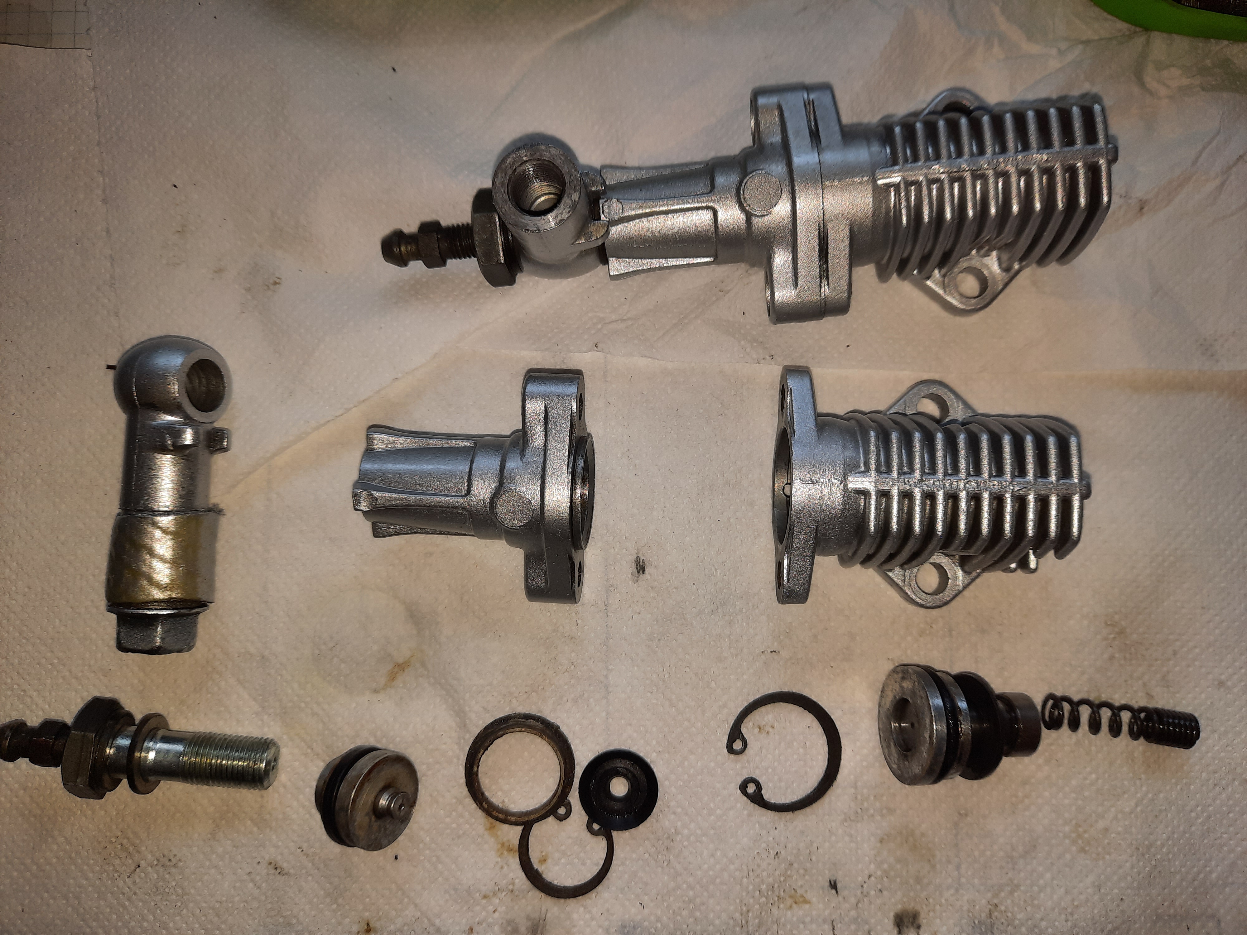

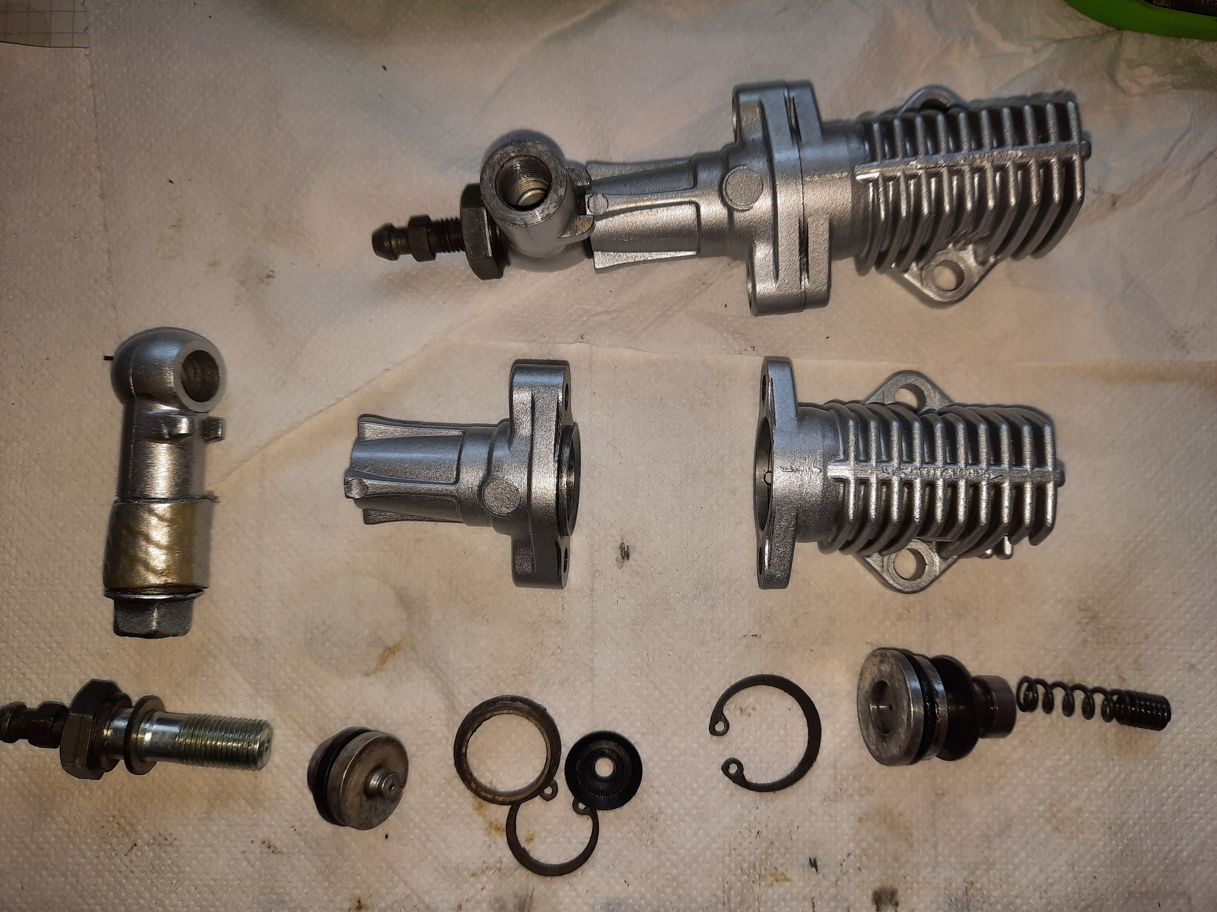

ich habe gerade die AntiDive-Einheiten überholt, dabei habe ich festgestellt, dass die O-Ringe im unteren Bereich, also zum Gabelöl, höchstwahrscheinlich für die Undichtigkeit zu verantworten sind. Diese sind erstens alt und spröde, und dann entsteht in der Ringnut in der die O-Ringe sitzen Korrosion.
Ich habe mir die passenden ölfesten O-Ringe organisiert, und die Ringnuten auspoliert. Da das Bike aber noch nicht gefahren wird, kann ich noch nicht sagen, ob alles dicht ist.
Beiträge: 1290
Re: Anti-Dive
hier noch ein Bild dazu...

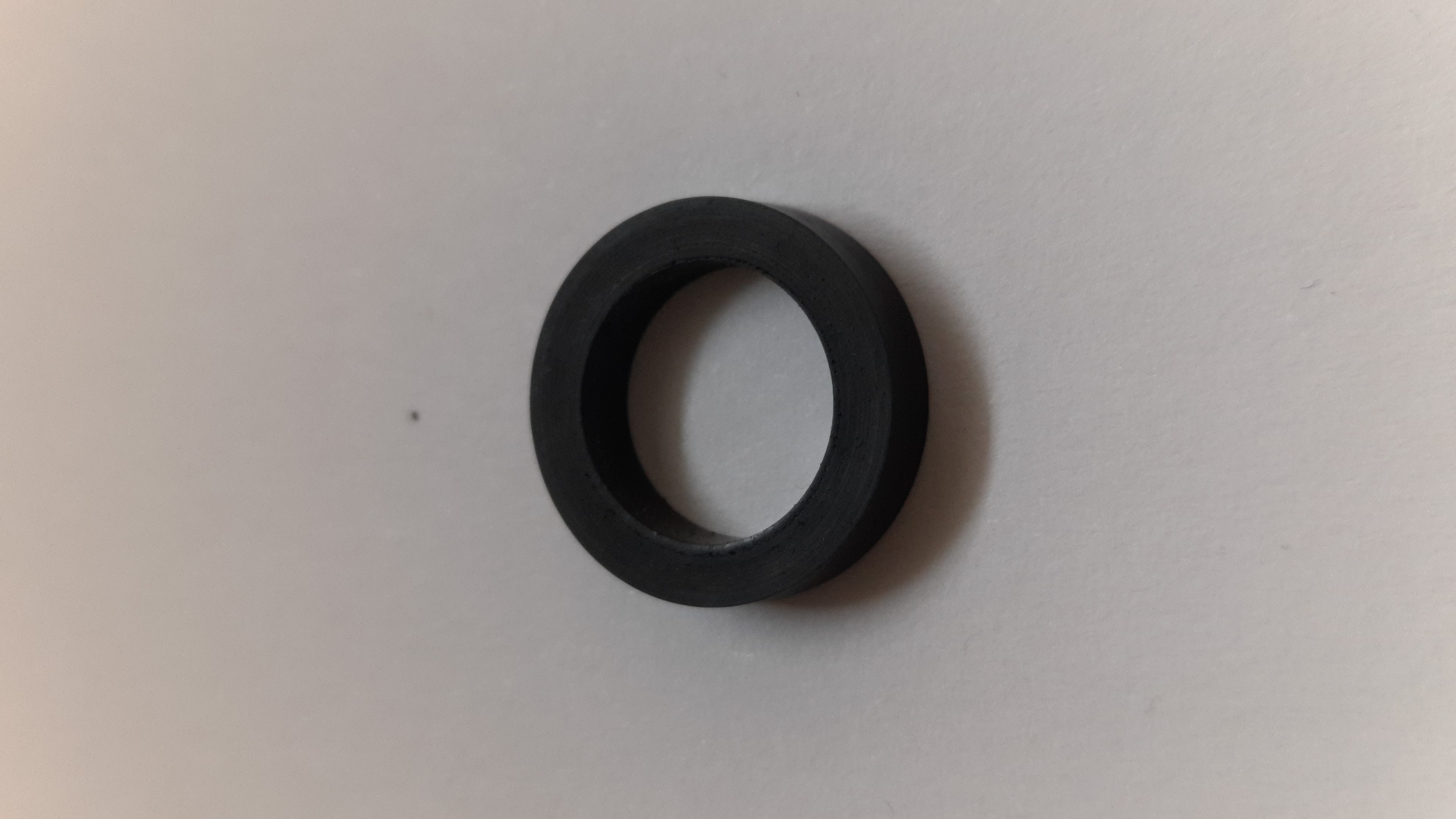

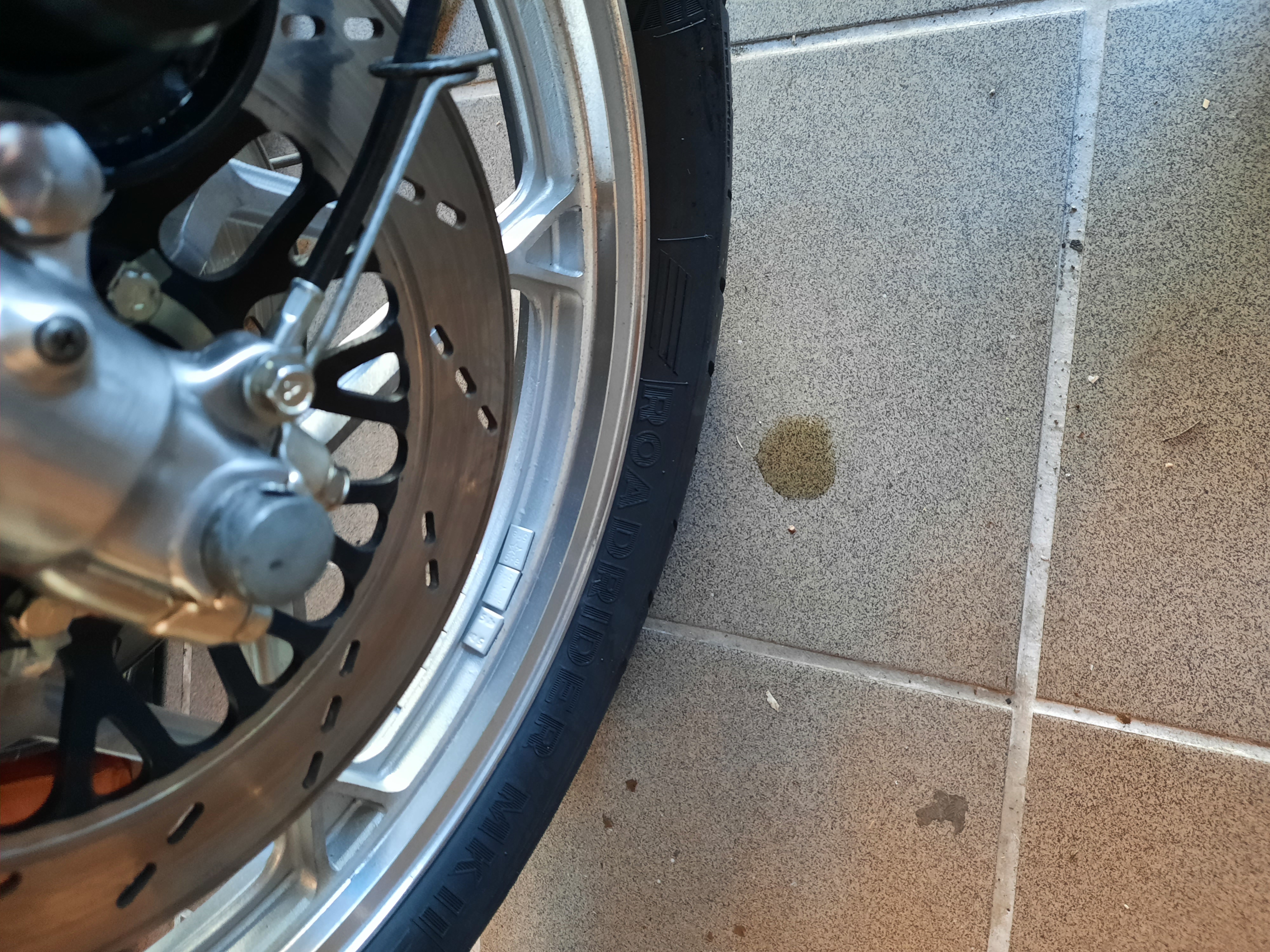

Hallo Ralf, hallo Gemeinde,
leider war es doch nicht nur der O-Ring und die Korrosion im O-Ring Sitz, hauptsächlich ist wohl der Vierkantdichtring verantwortlich für die Leckage
So tropfte es nach 5 Minuten :shock:
Der Vierkantring ist kein Standardmaß, ich lasse jetzt ein kleines Kontingent fertigen!
Hoffe das es dann erledigt ist...
