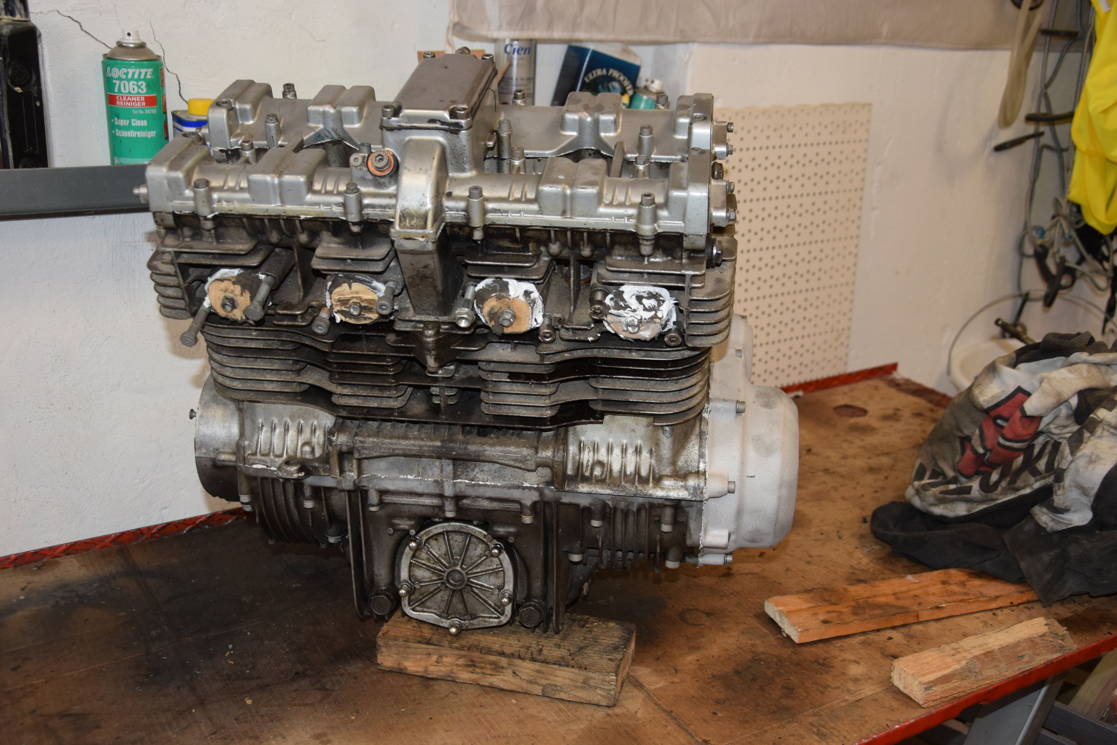

nachdem ich nach den langen langweiligen Sommer schon meinen Anhänger saniert habe, ein Terrassendach aufgestellt habe, dann im Herbst meine Garage weiter ausgebaut/aufgeräumt habe, werde ich nun meine seit Jahrzehnten in Kisten und Regalen schlummernde originale 11er Katana zusammenstecken bzw. herrichten!
Als erstes hab ich mal den Motor zerlegt und eine Bestandsaufnahme gemacht - sieht technisch schon mal ganz gut aus!
Ein, zwei Gewindebohrungen sind instand zusetzen, das übliche halt!

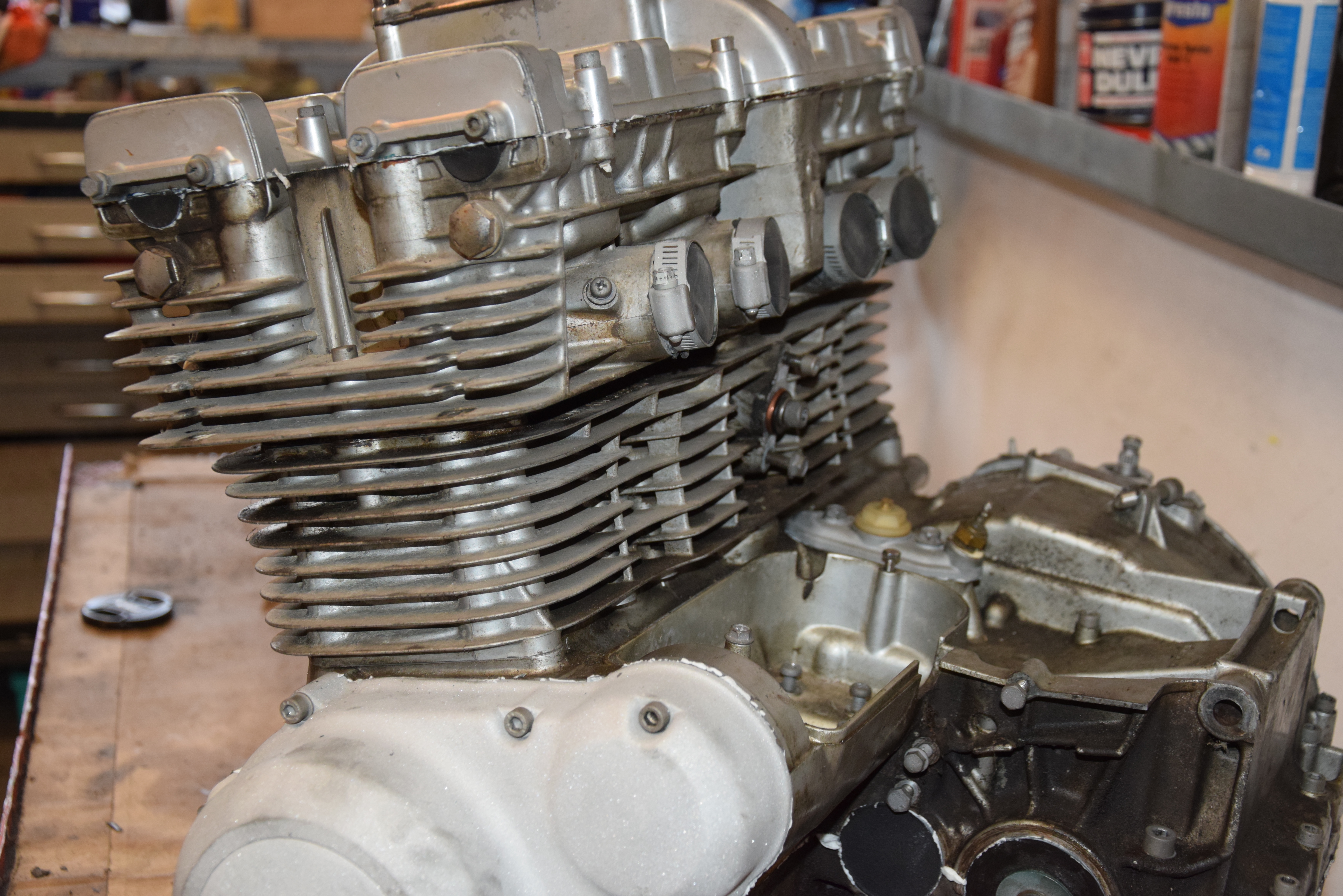

Also erst einmal die Optik aufarbeiten, dazu habe ich den ganzen Block wieder mit alten Deckel zusammengesteckt und abgedichtet.
Jetzt geht es zum Sandstrahlen:

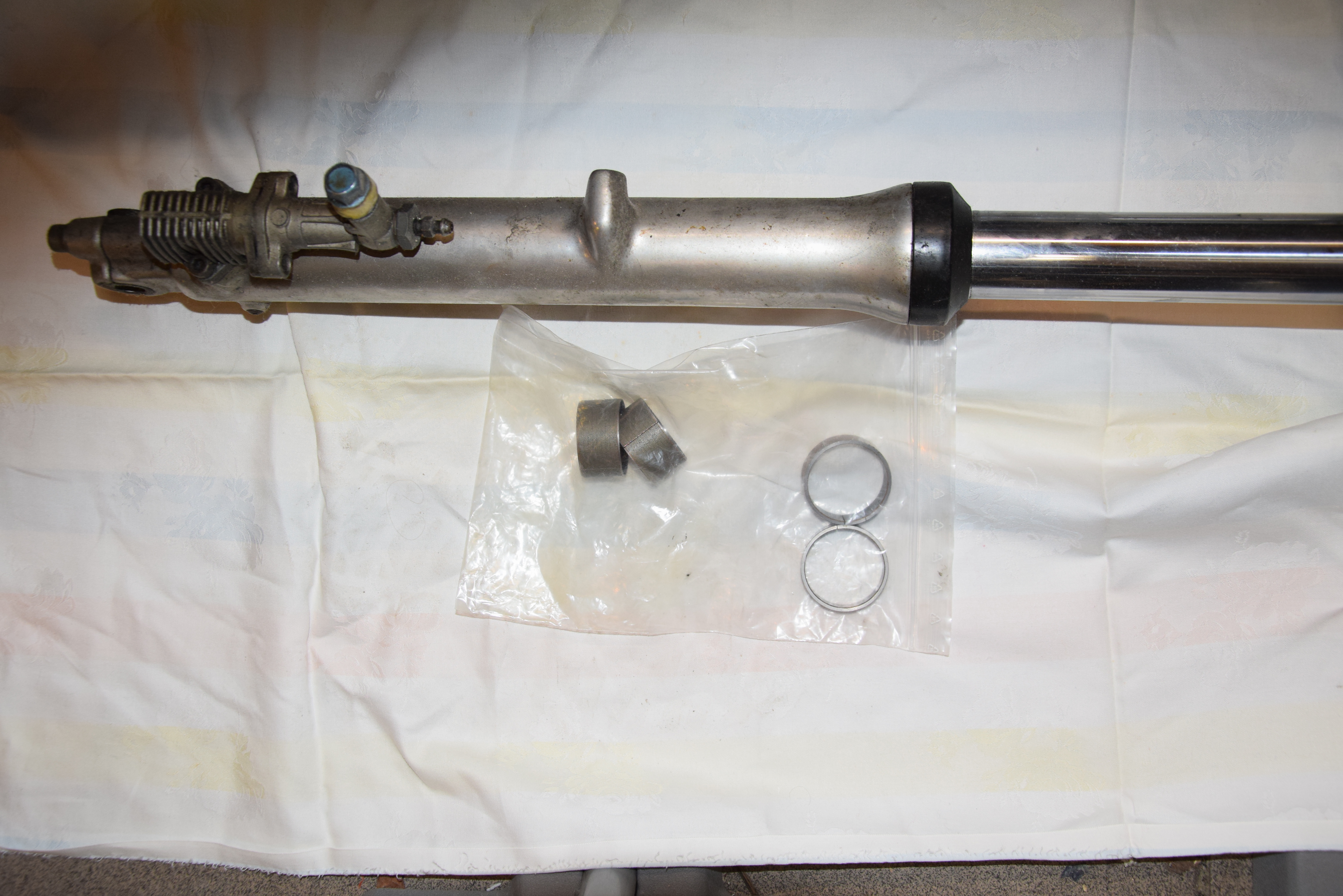

Die Telegabel ist auch schon in Arbeit, diese wird mit neuen Laufbuchsen bestückt und die Gewindebolzen unten sind auch
vergriesgnaddelt - alle zu viel Dampf im Arm, man, man, man! :roll:

...so die Gabel ist jetzt komplett zerlegt, die alten Buchsen sind raus, war ganz schön fummelig...
Beiträge: 1283
..nun das Bild...

Hallo!
Ich habe auch gerade eine Gabel überholt bzw. bin noch dabei, weil mir noch einige Ersatzteile fehlen.
Die Ersatzteilnummer für die inneren Gleitbuchsen habe ich in den Microfiches gar nicht gefunden bzw. ich finde diese Gleitbuchsen in den Microfiches gar nicht. Die äußeren habe ich. Kennst Du die Ersatzteilnummer?
Dieter
Beiträge: 1283
Moin Dieter, ich schau gleich mal nach...
Beiträge: 1283
Hallo Dieter,
Nach meinen Recherchen ist es die Nummer 51167 01D00 (neue Nummer)
Die alte Teilenummer ist 51167 49510
Das ganze ohne Gewähr!
Beiträge: 187
Beitrag von Dieter »
Vielen Dank Chris.
Stimmt mit den Angaben bei KFM überein.
Dieter

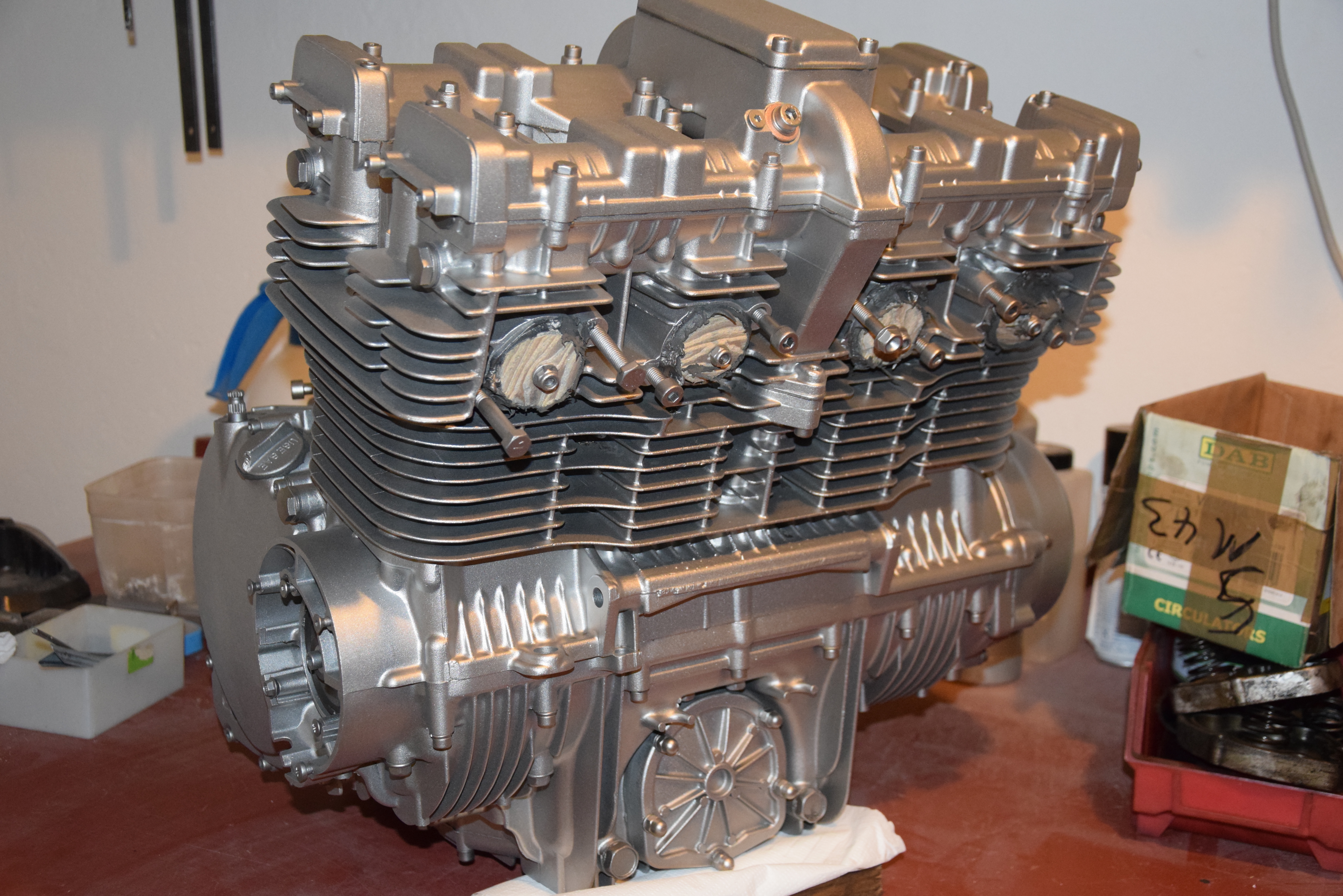

... so, am Freitag ist der Motor vom Strahlemann zurück gekommen!
Sieht doch schon wieder ganz gut aus, jetzt zerlegen waschen, abkleben und lackieren.
Beiträge: 717
Schick ... sieht gut aus der Motor

....Arbeitsvorbereitung für die Ostertage!
Der Motor ist lackiert.
...BildBild
