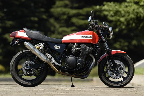

Das Endergebnis soll in etwa wie die rote GSX auf dem Bild werden. Aber mit dem originalen Tacho (das Ding hat mehr Infos als ein modernes Dashboard) und einer MBD Cockpitverkleidung, um etwas den Wes Cooley Look aufzugreifen.

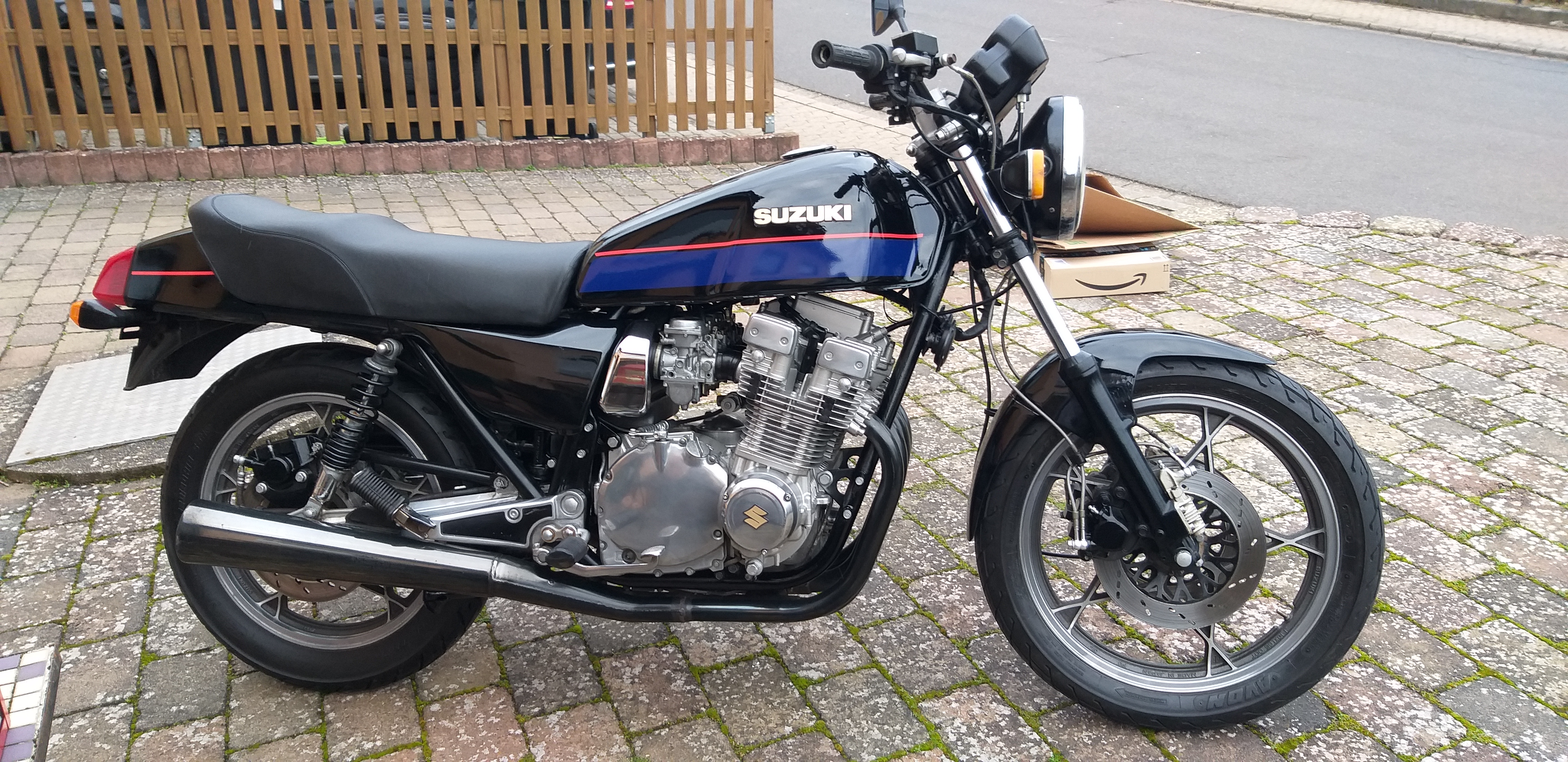

So die ersten Schritte sind erledigt. Die Raask Fußrastenanlage und die BSM 4-1 Auspuffanlage sind montiert.
Die Demontage ging überraschend gut, keine gerrosteten oder festgegammelten Schrauben. Nach 20 Jahren Dienstruhe habe ich das nicht erwartet.

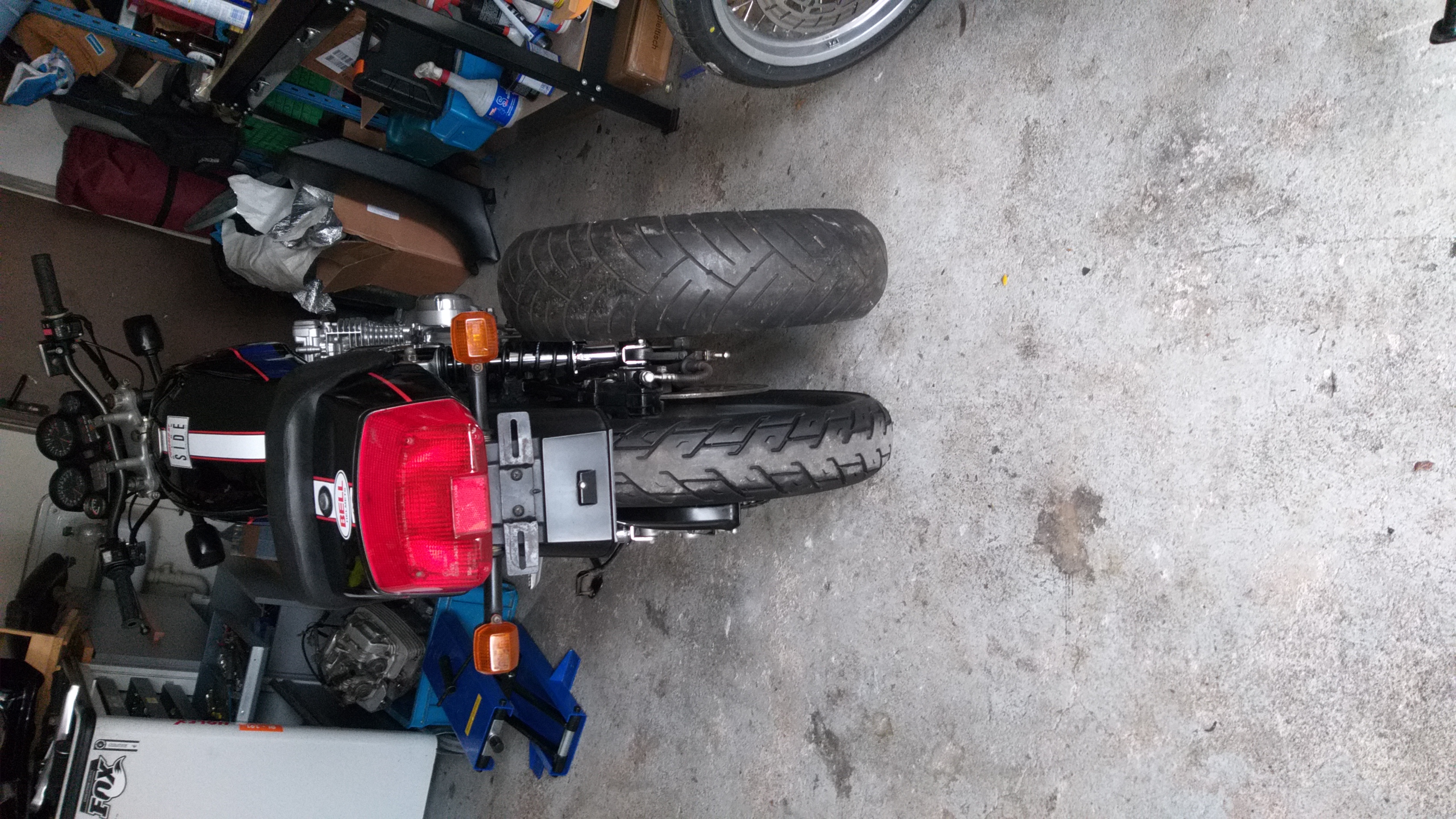

So die YSS Federbeine von einer Boldor sind ohne Probleme drauf gekommen. Die Hülse für die obere Aufnehme musste nur zusätzlich rein, da die Bolle 16mm. hat und die GSX nur 12mm..
Die Gabel habe ich probeweise durchgesteckt um den ungefähren Look mit der neuen GSXR Front zu simulieren. Die Linie gefällt mir auf jeden Fall schon viel besser.

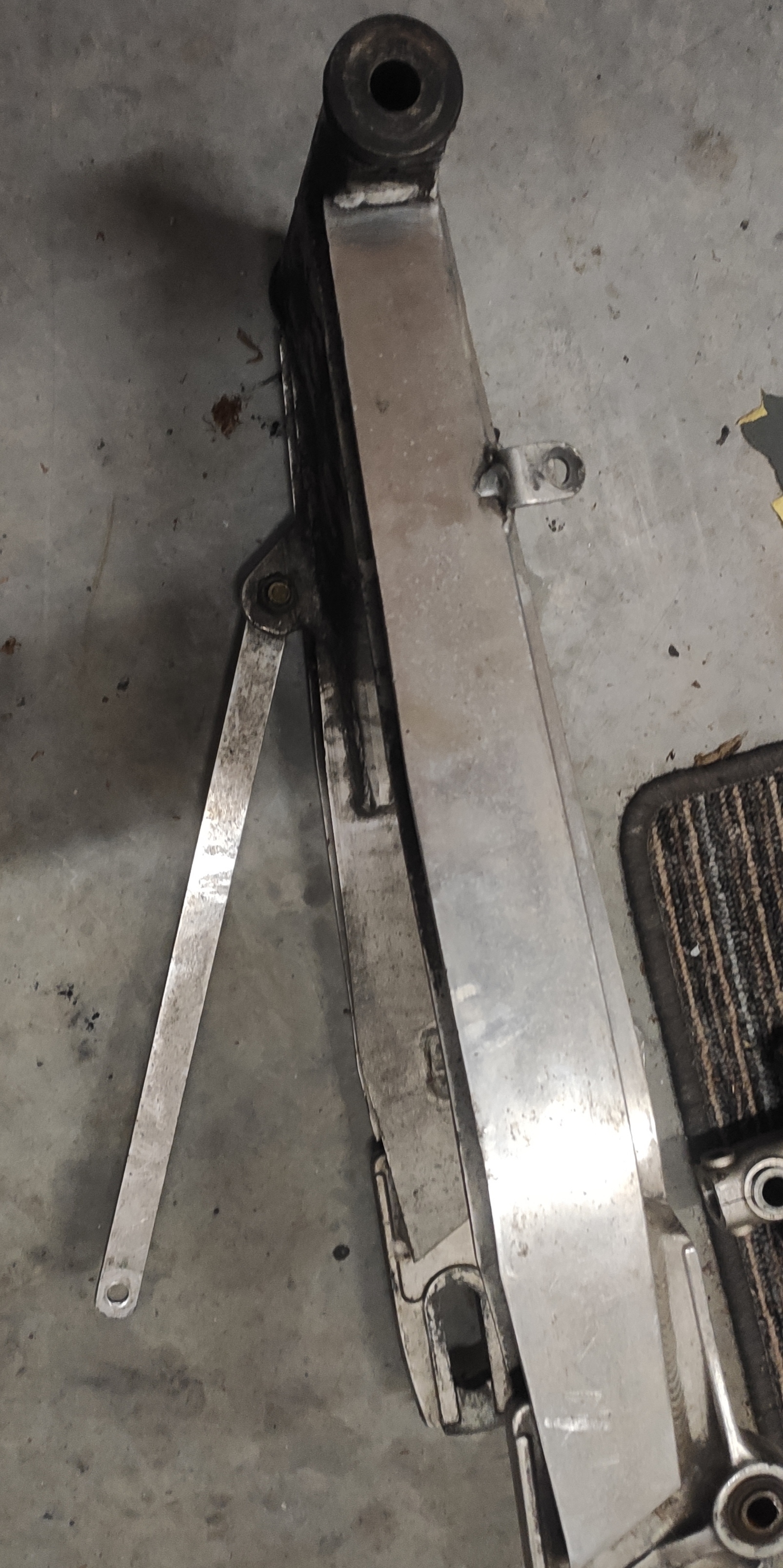

evtl hilft es dir ja weiter, so hat es mein Vorbesitzer gelöst mit der original Schwinge und gu74 Bremse hinten

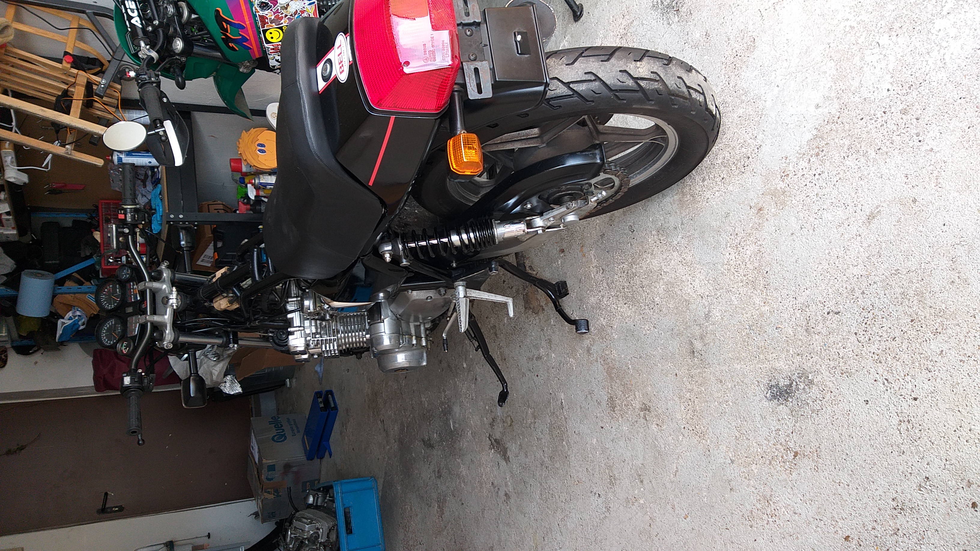

So die Gabel ist schon mal drin und passt sehr gut.
Jetzt kommen die kleinen Dinge wie Lenkanschläge und Armaturenbefestigung. Das Zündschloss tausche ich gegen ein GSXR Pendent aus, um die saubere Linie an der GB zu behalten und kompakter bauen zu können. Mal sehen wie es mit dem originalen Tacho klappt.
Hinten habe ich eine GS500E Bremszange an der GSXR1100 Ankerplatte dran. Somit kann ich den originalen Haltepunkt weiter nutzen. Die Bremsankerstrebe muss ich noch bauen oder die originale schmälern, damit der 160er oder 170 gut rein passen.
