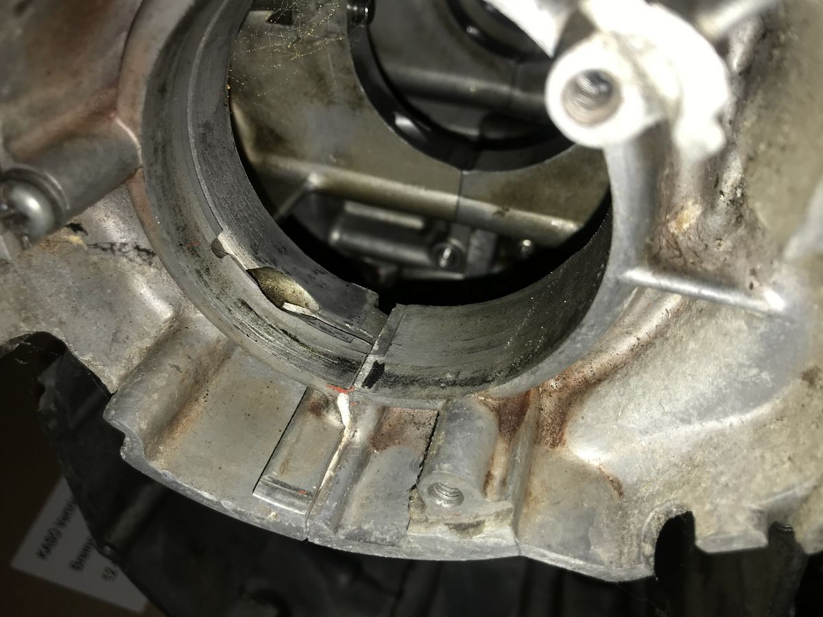

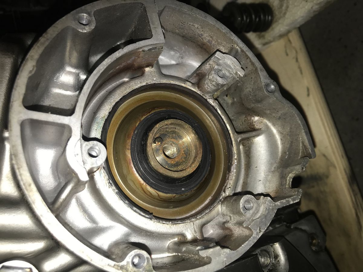

Hallo zusammen,
ich habe meine 11er Kati Ende letzter Saison normal und ohne Defekte abgestellt.
Nach einer Standzeit von knapp einem halben Jahr läuft das Moped wieder. Das war die gute Nachricht...
Leider läuft nun Sprit/Öl aus dem rechten Gehäusedeckel (Zündung) ganz kräftig raus. Ich habe den Deckel abgeschraubt, dahinter sitzt ja der Impulsgeber- und dahinter drückt es massiv raus. Ich vermute mal das der KW-Simmering sich verabschiedet hat.
Frage: bekomme ich den so raus oder muß dafür das Gehäuse geteilt werden?. Ich habe in der einschlägigen Literatur leider nix hierzu gefunden. Vielleicht hat ja jemand eine Idee.
Danke & Gruß
Andi

Also theoretisch kann man den Simmering wechseln, ohne das Gehäuse zu teilen. Denn in dem Sitz befindet sich kein Steg, der den Simmering nach außen hin begrenzt.
Hier dazu noch ein Beitrag aus dem Forum von suzuki-classic.de ...
... der wechsel das simmerings ist leider nicht ganz so einfach. eigentlich muss man dafür die beiden motorhälften trennen.
du kannst probieren, den defekten ring zu entfernen, indem du zwei oder drei spax schrauben hineindrehst und an diesen den ring herausziehst.
vor dem einbau des neuen simmerings solltest du die scharfkantigen gehäusehälften so gut es geht entgraten. danach den gut geschmierten neuen simmering mit einer geeignet großen nuss oder einem rohrstück eintreiben. trotz aller vorsicht können dabei die aussenflächen des rings beschädigt werden. das könnte dann wieder eine undichtigkeit zur folge haben oder/und den festen sitz des simmerings verhindern. dann würde er dir im betrieb herausgedrückt.
ich hatte selber einmal diesen fall provisorisch so gelöst, daß ich das herausdrücken des ringes durch selbstgebastelte winkel unter der zündungsscheibe verhindert habe. hat funktioniert, kann ich aber nur als provisorium empfehlen! immerhin sparst du dir damit die komplettdemontage des motors und motorblockes

habe ich auch schon gemacht. 3 Spax-Schrauben 120° versetzt eingedreht und dann mit einem kleinen Montiereisen, dass ich in der Mitte freigeschliffen hatte , immer gleichmäßig rundum heraus gehebelt.
Lass es in Ruhe angehen. Zeit ist hier kein Faktor. Ist billiger als den Motor zu trennen.

Hallo zusammen,
kurzes Update hierzu.
Kleine Ursache, extrem große Wirkung.
Wollte am WE das schöne Wetter nutzen um den Simmering zu wechseln.
Daher zuerst Öl abgelassen. Nachdem ich den Endtopf und den Sammler abgebaut und die Ablaßschraube los hatte.... liefen mir munter mindestens geschätzte 5-8 Liter Flüssigkeit entgegen. Darauf war ich natürlich in keinster Weise vorbereitet, entsprechend groß die Sauerei...
Jetzt war mir auch klar weshalb der Tank komplett leer war. Ich hatte den ganzen Inhalt im Öl...
Nachdem ich mich gedanklich kurz sammeln mußte...die Frage- WARUM??? Im Grunde gibt es hier nur eine Möglichkeit. Ich hatte das Moped Ende der letzten Saison abgestellt und den Benzinhahn routinemäßig auf "off" gestellt. Zumindest theoretisch. Denn der Hahn hat ja drei Stellungen, nämlich "Fuel", "Reserve" und "Pri". Letztere Stellung dient dazu den notwendigen Unterdruck zu umgehen. Und genau auf diese Stellung hatte ich den Hahn aufgelassen und das Moped fast 5 Monate eingemottet.
Was vermutlich die Schwimmernadelventile an den Rand deren Leistungsbereitschaft, bzw. darüber hinaus gebracht haben dürfte, also dürfte die Gasfabrik übergelaufen sein.
Habe dann den Block lange leer laufen lassen und frisches Öl eingefüllt, Filter natürlich neu. Und anschliessend war auch der KW-Simmering wieder dicht, konnte halt nur der hochgradigen dünnen Suppe vorher nix entgegensetzen. Jetzt kann die Saison gerne losgehen :D
