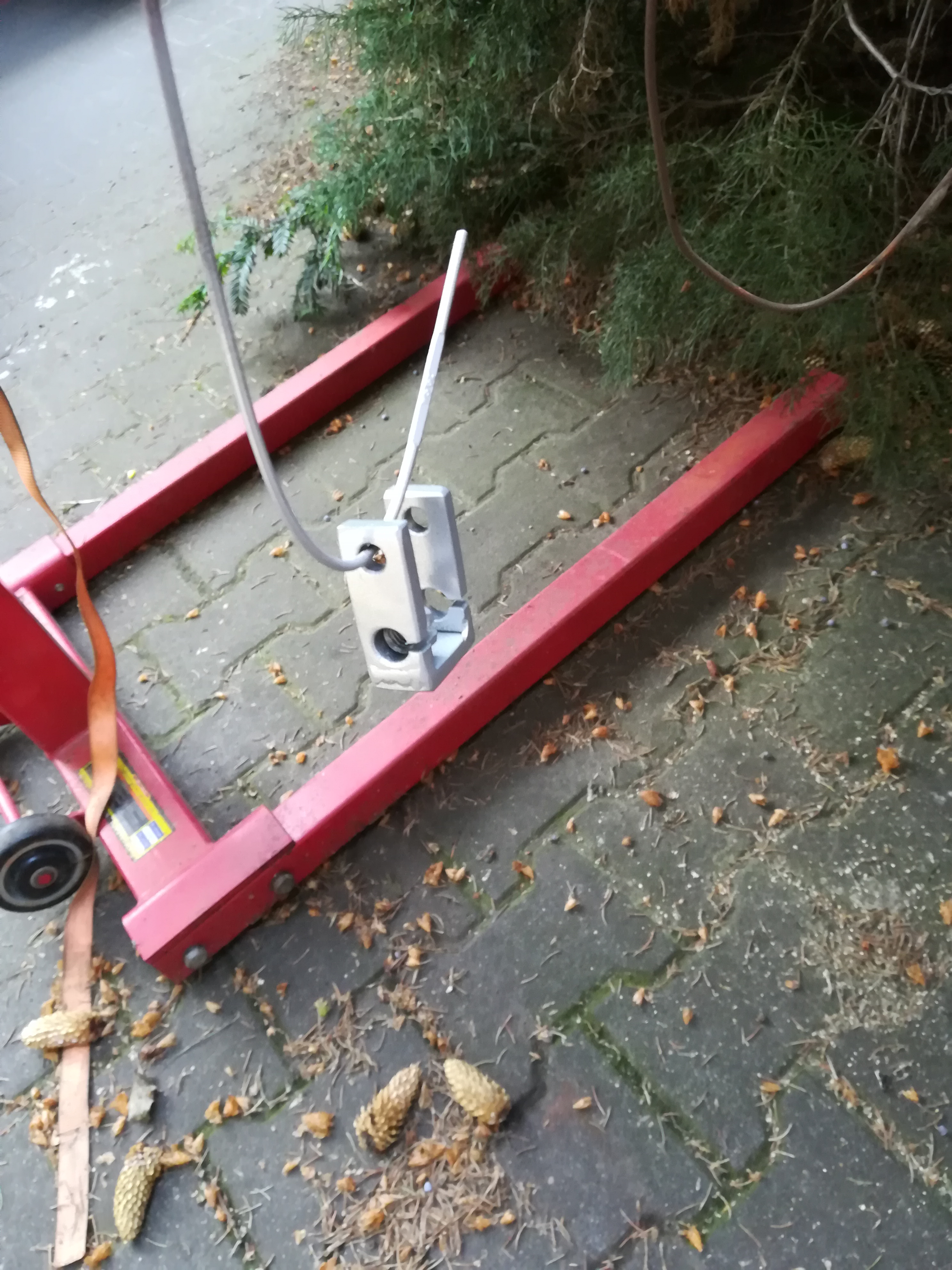

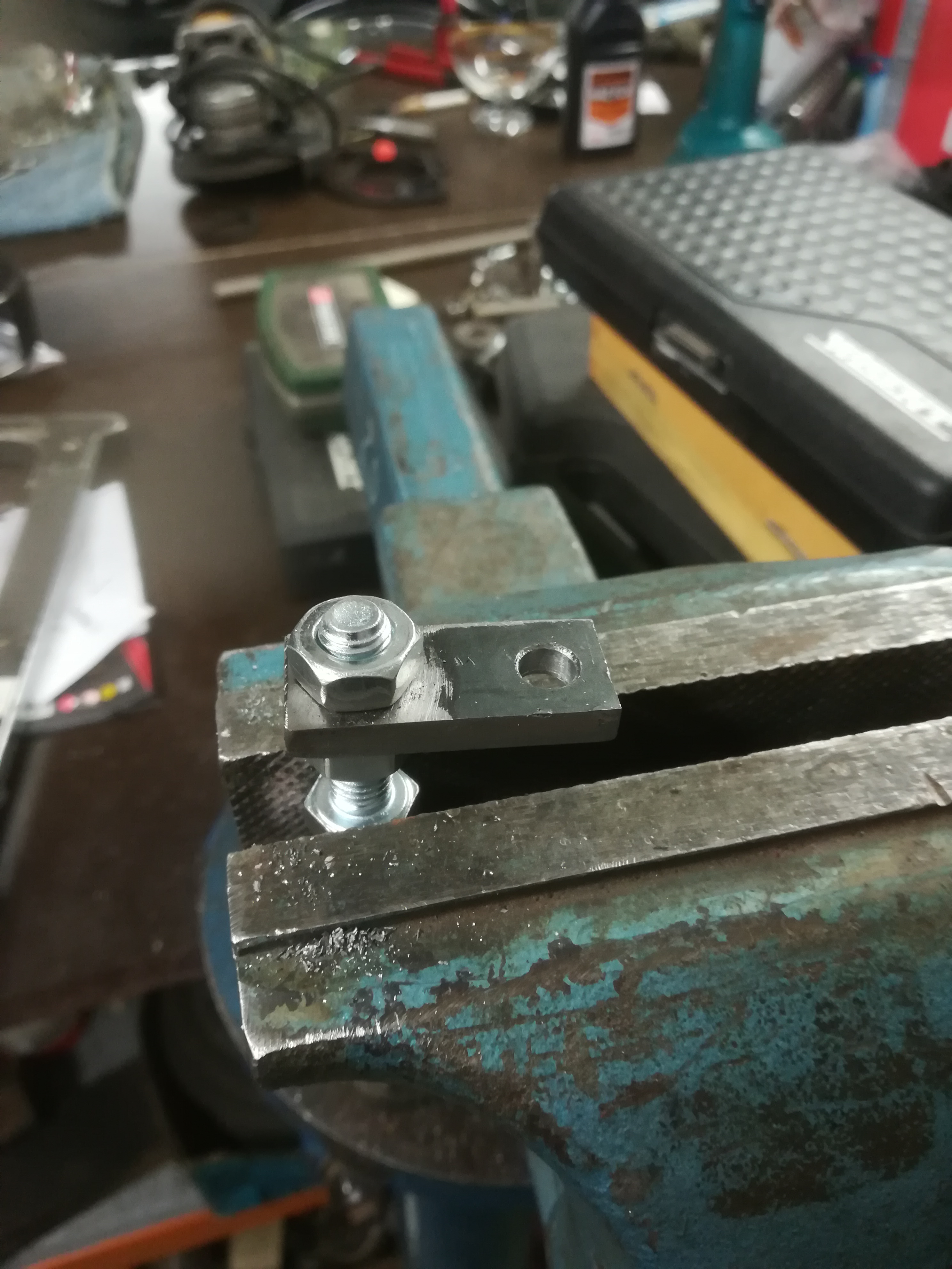

Hab den ersten teil nicht versendet.
Re: Kupplung leicht oder leichter gemacht
Hab wohl etwas durcheinander gebracht. Trockentraining
Farbe drauf und Einbau

fehlt dann nicht oben am Griff der Zugweg? Längerer Hebel = leichter-Klar, aber auch mehr Weg , trennt die Kupplung dann richtig?

ich fahre das so schon seit ein paar Jahren. Aber du hast Recht, ist der Hebel zu lang wird nicht richtig ausgekuppelt. Hat einige Versuche gedauert bis es passte...

hatte mir schon sowas gedacht, gut ist aber das es trotzden klappt!
