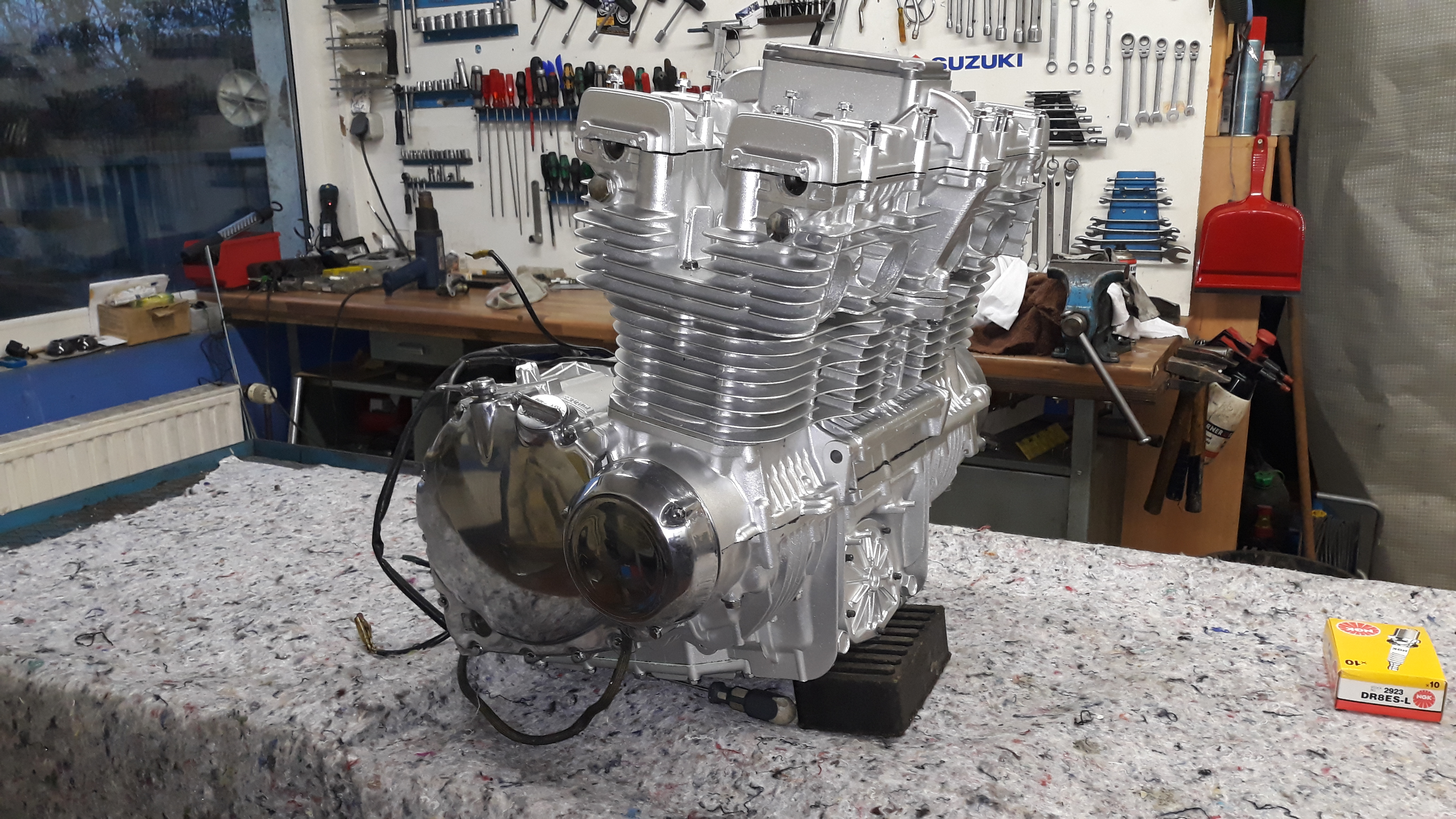

Dieser extreme Ölverbrauch meiner 11er ging mir auf die Nerven.
Habe mir einen neuen Motor gekauft und komplett zerlegt.
Neue Kolben, Kurbelwelle wuchten, Zylinder planen, alles strahlen und lackieren.
Kopf noch bearbeiten und schon isser fertig.
https://www.directupload.net/file/d/535 ... fo_jpg.htm

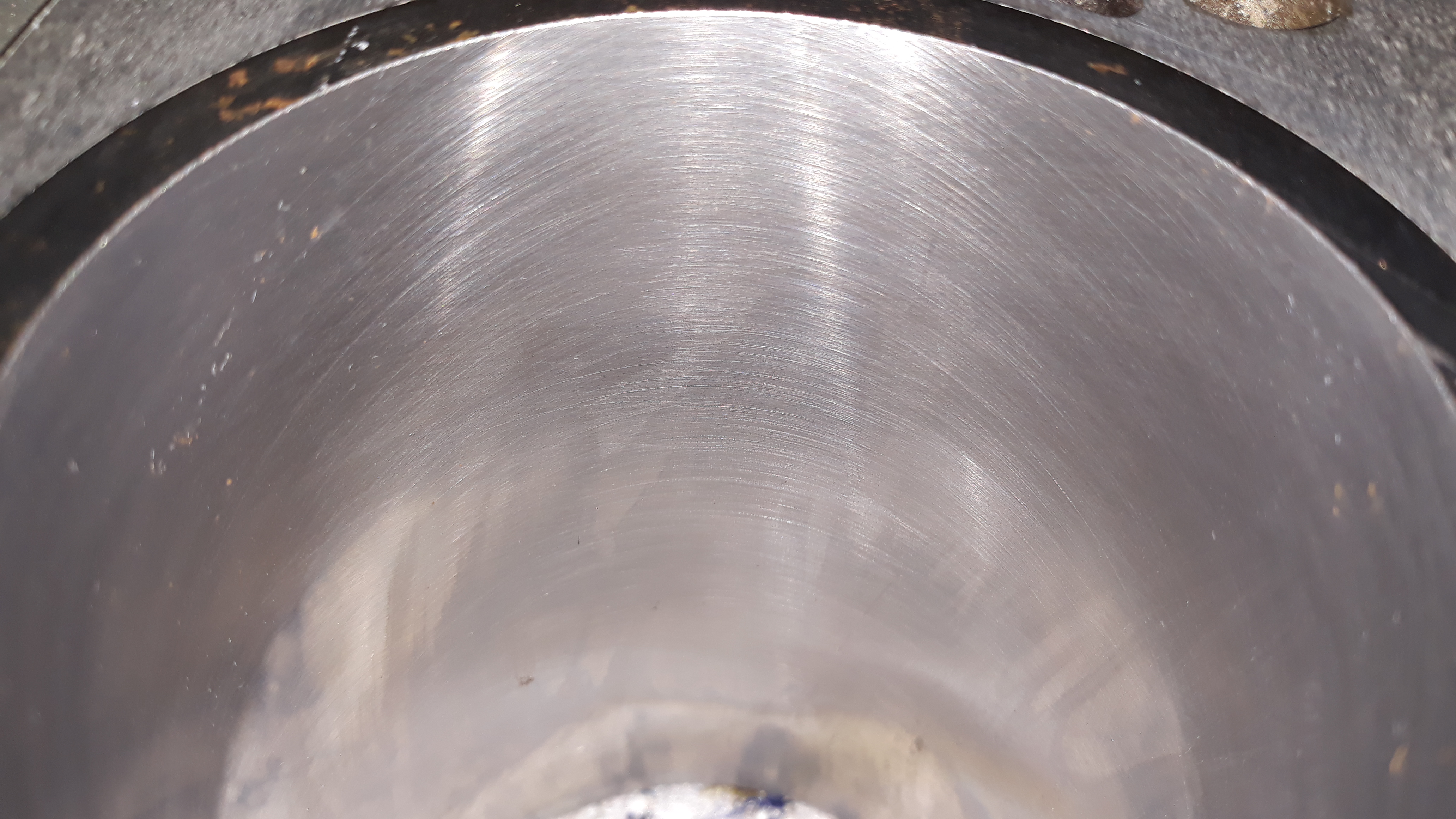

Noch ein paar Bilder
neuer Kreuzschliff
neuer Kreuzschliff
