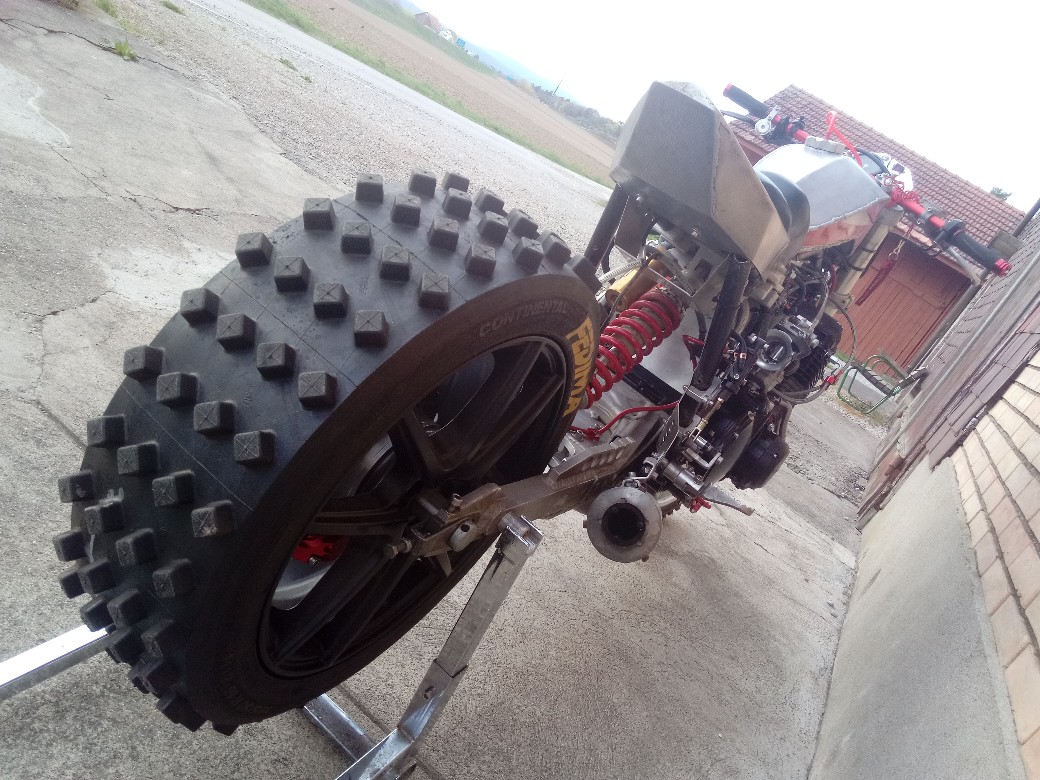

Die Schwingen der früheren Jahrgänge passen, ab Jg. 84 glaub ich sind sie dann breiter. Das sind dann auch Schwingen aus 4-Kant Alurohr und der Kettenspanner ist im Rohr versteckt.
Die Aluschwingen der ersten Generation sind aber kein Stabilitätswunder. Was da besser ist, Alu oder Stahl kann ich dir nicht sagen. Ich hab auch so ein Alu-Teil in meinem Racer, auch mit Autoreifen. Die hab ich aber ziemlich verstärkt.
Ist vielleicht nicht das beste Beispiel weil ich die Schwinge doch ziemlich abgeändert habe. Und ich kämpf etwas mit Torsion...

Naja das ist ja auch sowas von brachial...
Beiträge: 90
Re: Was ist besser, Stahlrohrschwinge oder Alu?
Beitrag von Loon »
Hast recht, ist wirklich ein schlechtes Beispiel.
Eine Banditschwinge bringst du aber mit einigen Anpassungen rein und die hält dann auch!
