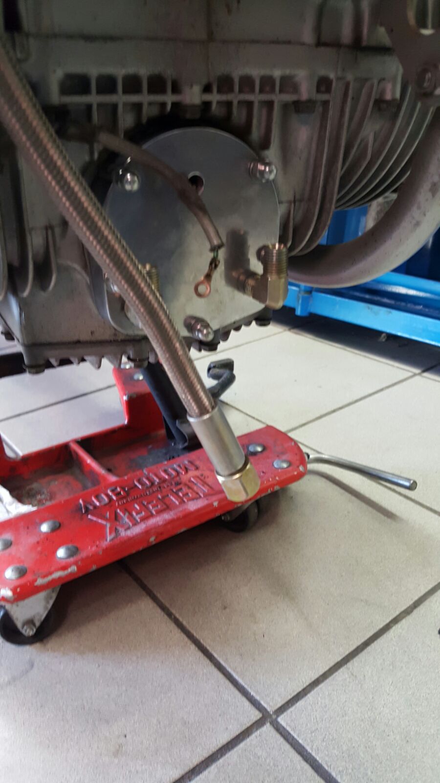

Hier ein paar Bilder von dem Adapterdeckel.
Ist von der Bauart nicht viel höher als der Orginaldeckel
Gruß Tobi

Sieht gut aus, Danke,
der Ölkühler der 1100 E dürfte ja groß genug sein.
