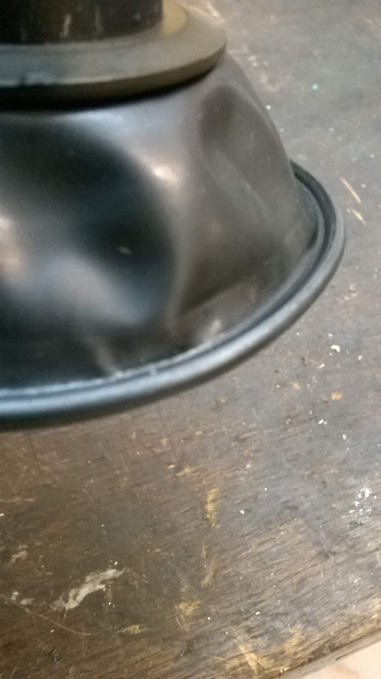

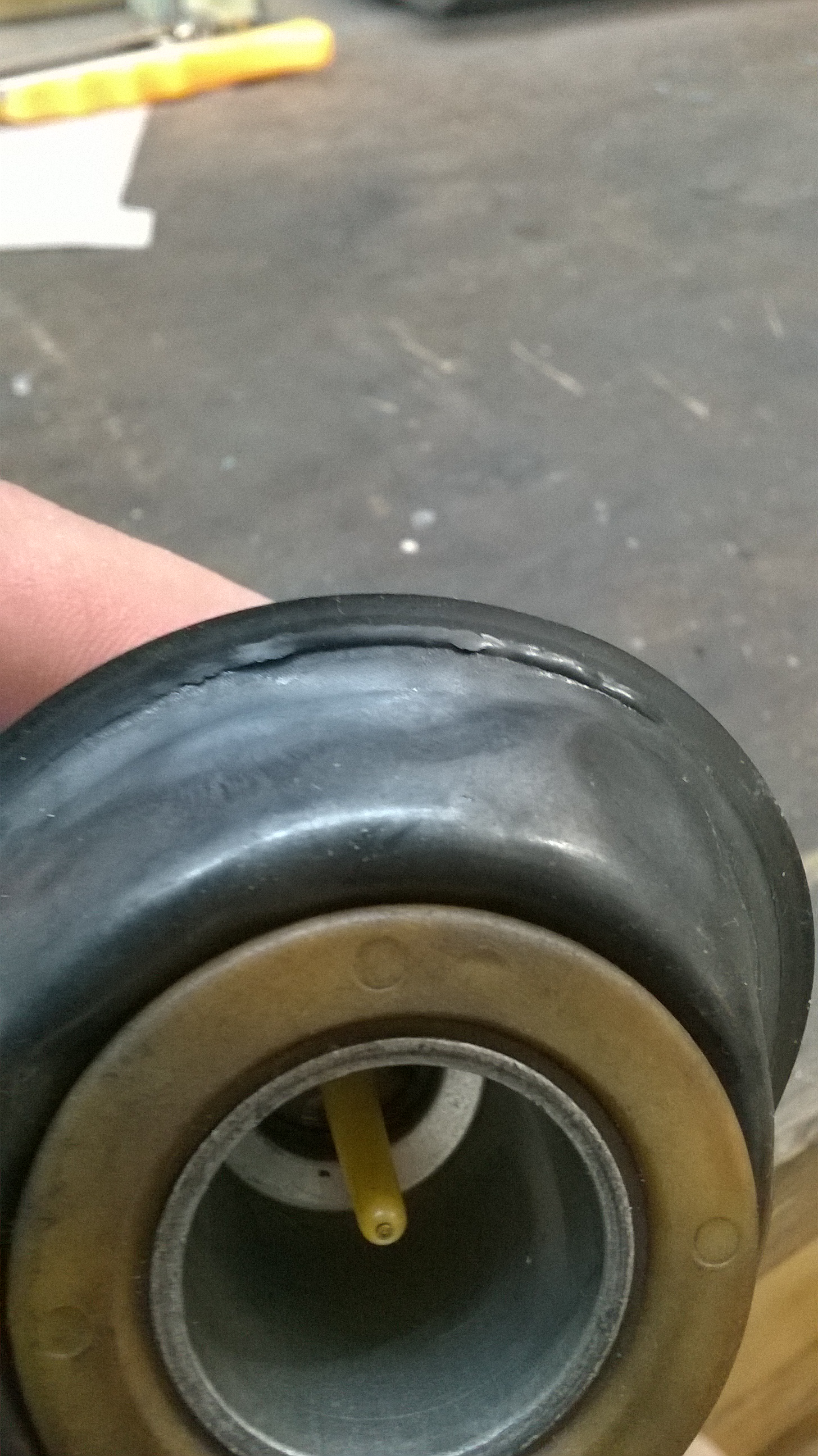

guter hinweis, ich habe bei ner Kawa das auch mal so gemacht, wie es in der Keyster Anleitung steht, also Ring durchpetzen und Librane kleben...
Wäre ich gar nicht drauf gekommen, dass auch so geht.!
Eigentlich sind die Libranen so noch gut, nur am oberen Dichtrand zum Deckel hin sind winzige Löcher!! Sieht man nur im Gegenlicht... :?
bringt zuschmieren mit Silikon hier irgendwas?

bat.kat hat geschrieben: bringt zuschmieren mit Silikon hier irgendwas?
Meinst du das jetzt im Ernst? Das bringt bestimmt was!
Nur, was es bringt und wie lange... Ich würds nie!! machen...
