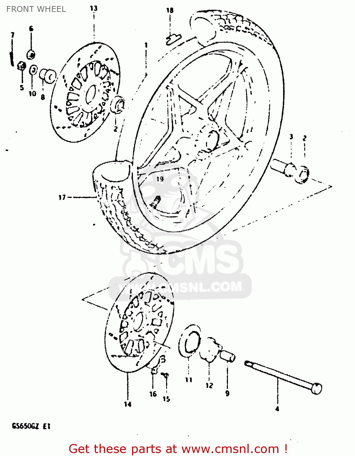

Ich habe im Cafe Racer Forum diese Zeichnung entdeckt (da fehlt aber die Gabelholm-Hülse):
Grüße Andrej

Hallo Andrej,
die Zeichnung ist ja auch von einer GS750. :?
Guckst du hier. ;)
suzuki-gs650g-1981-x-e01-e02-e04-e06-e16-e18-e21-e22-e24-e39-front-wheel_bigsue0119fig-61_ced8.gif

was ist die Nummer 6? bzw. 5?
Ich habe ein Foto bei mir auf der Festplatte gefunden. Wahrscheinlich habe ich mich geirrt. Trotzdem frage ich mich was diese Scheibe auf der Achse zu suchen hat.
Danke und Grüße
Andrej

Beitrag von Welli »
Die Nummer 5 ist die Mutter mit Splint, ist auch noch lieferbar.
Die Nummer 6 ist wahrscheinlich eine selbstsichernde Mutter, ist nicht mehr lieferbar.
Natürlich kann man auch hinter den Steckachsenkopf eine Scheibe nehmen, siehe GS 750. ;)
Welli

Danke Welli!
Ich habe es jetzt so eingebaut, wie du es beschrieben hast. Die Scheibe aussen hinter dem Achsenkopf.
