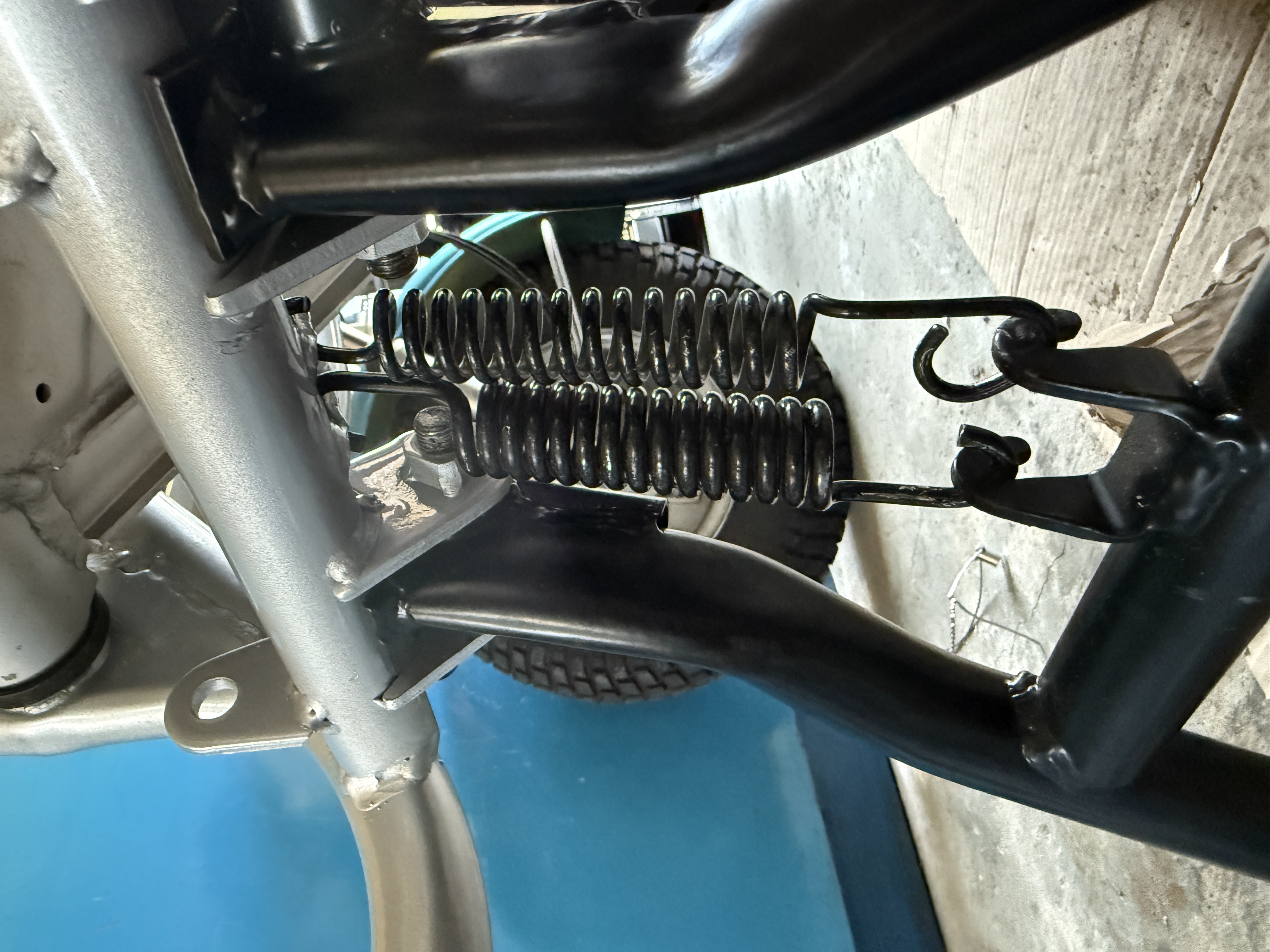

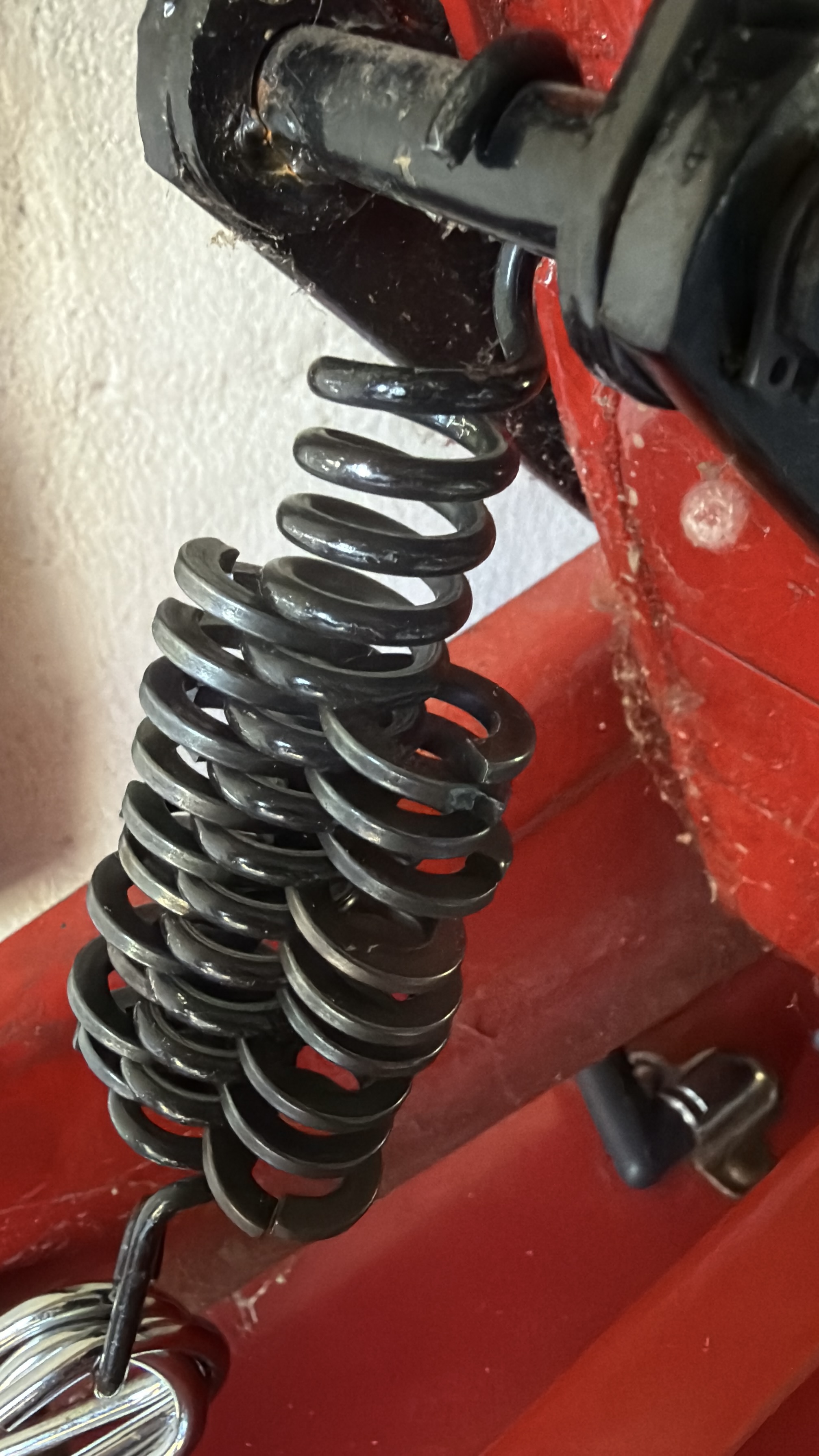

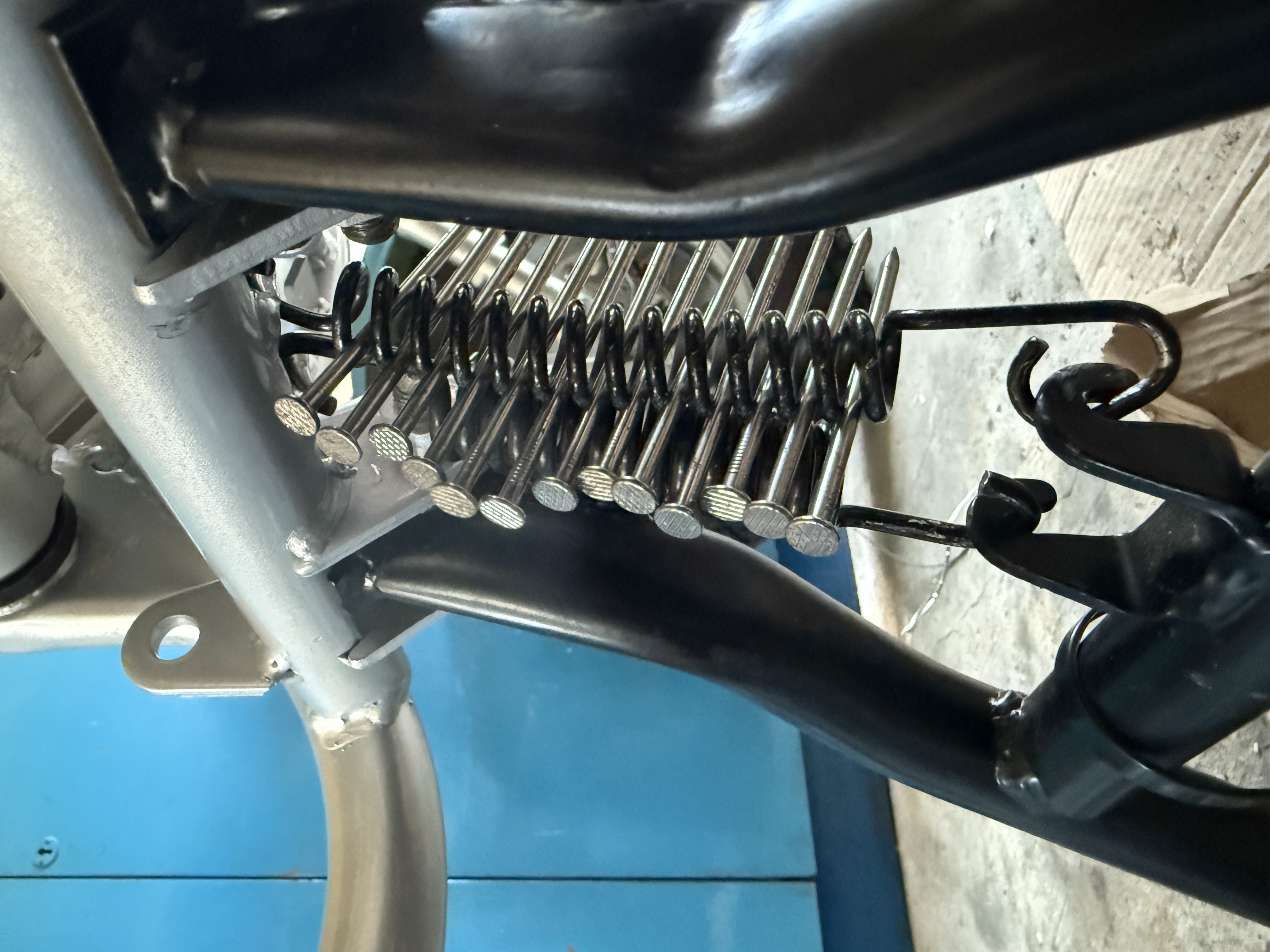

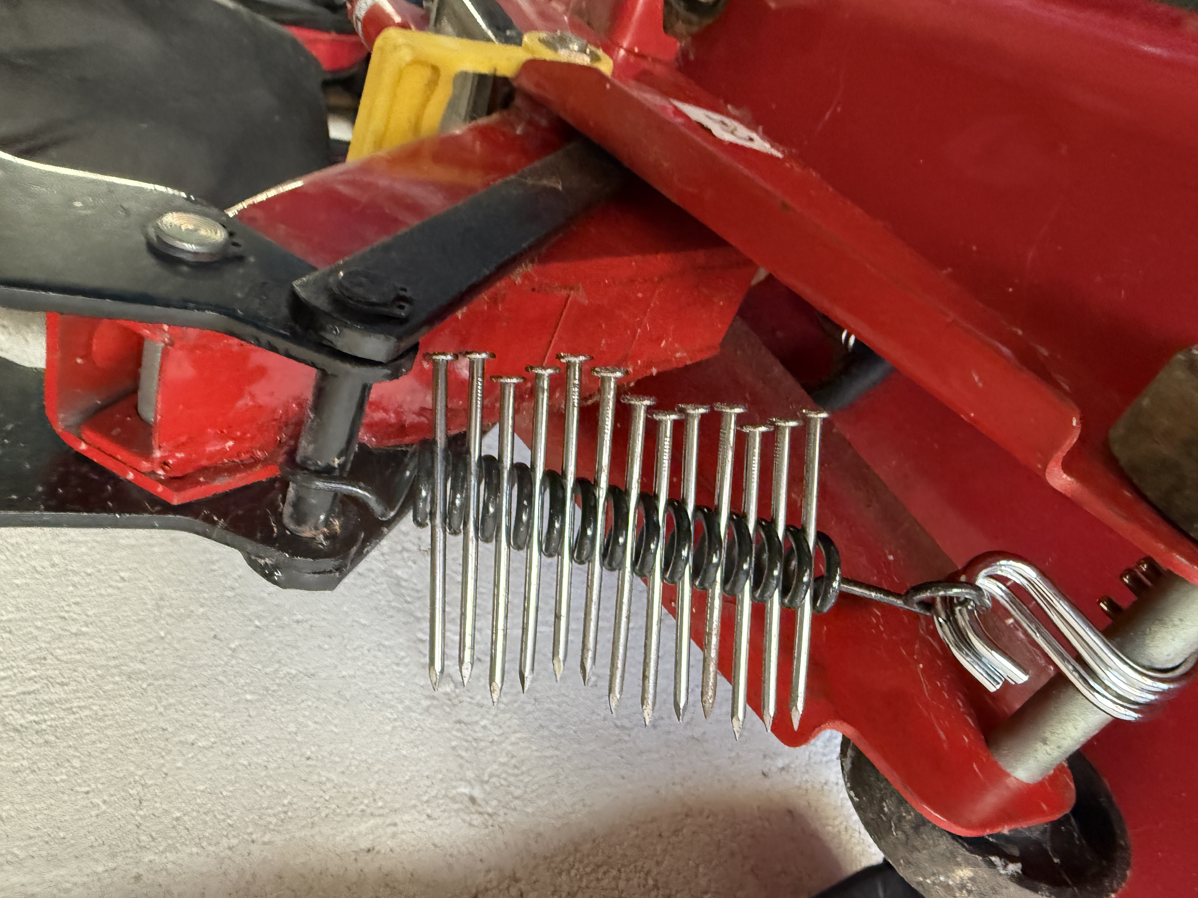

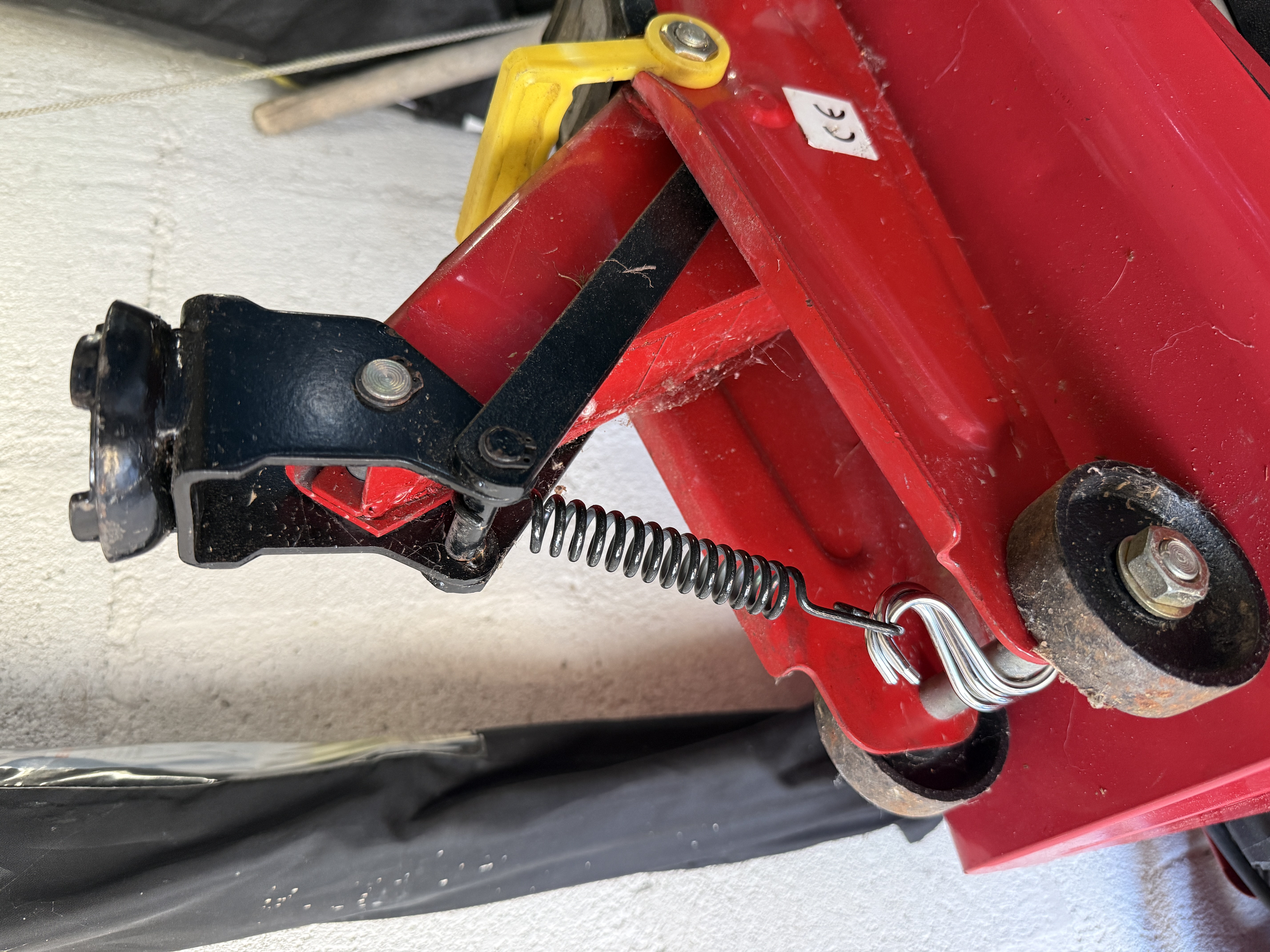

Federn einhängen leicht gemacht
gestern wollte ich nur schnell mal die Federn für den Hauptständer einhängen. Nach einigen Fehlversuchen und Fluchen habe ich geschaut wie andere das machen.
Ich fand den Tip, zwiscn die einzelnen Windungen Beilegscheiben zu legen und die Feder so zu "längen". Dazu die Feder im Schraubstock hin und her biegen. Ich dachte mir das muss einfacher gehen. Da ich immer gerne mit einem Wagenheber arbeite
und es ordentlich Kraft braucht die Feder auseinander zu ziehen konnte ich endlich mal wieder den Wagenheber zum Einsatz bringen. Oben ließ sich die Feder direkt einhängen und unten habe ich drei Haken genommen denn bei einem hatte ich die Befürchtung, dass es Ihn aufbiegen könnte. Anstelle der im Netz vorgeschlagenen Beilegscheiben /Sprengringe (Bild 2) habe ich dann Nägel genommen (da hatte ich genügend) und das zudem einfacher war als mit den Beilegscheiben. Sie ließen sich dann mit einer Zange auch einfach wieder rausziehen. Man muss sie nur so reinschieben, dass sie beim Einhängen dann nicht im Weg sind.
So ging das ohne jede Anstrengung und war fix erledigt.
