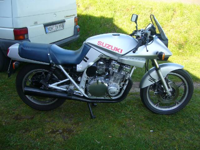

problem nummer zwei ist der für mich doch etwas unglücklich verlegte gaszug. der liegt mir jetzt auf der schönen neuen maske und ich bekomme ich irgendwie nicht vernünftig unter die maske verlegt, ohne dass er immer wieder über die maskenkante springt. da sind scheuerstellen vorprogrammiert und diese möchte ich vermeiden.
was mache ich falsch? ist es möglicherweise der falsche (zu lange) zug, oder wie wird das vernünftig gelöst? das foto ist nicht die beste perspektive, aber vielleicht kann man es erkennen.
