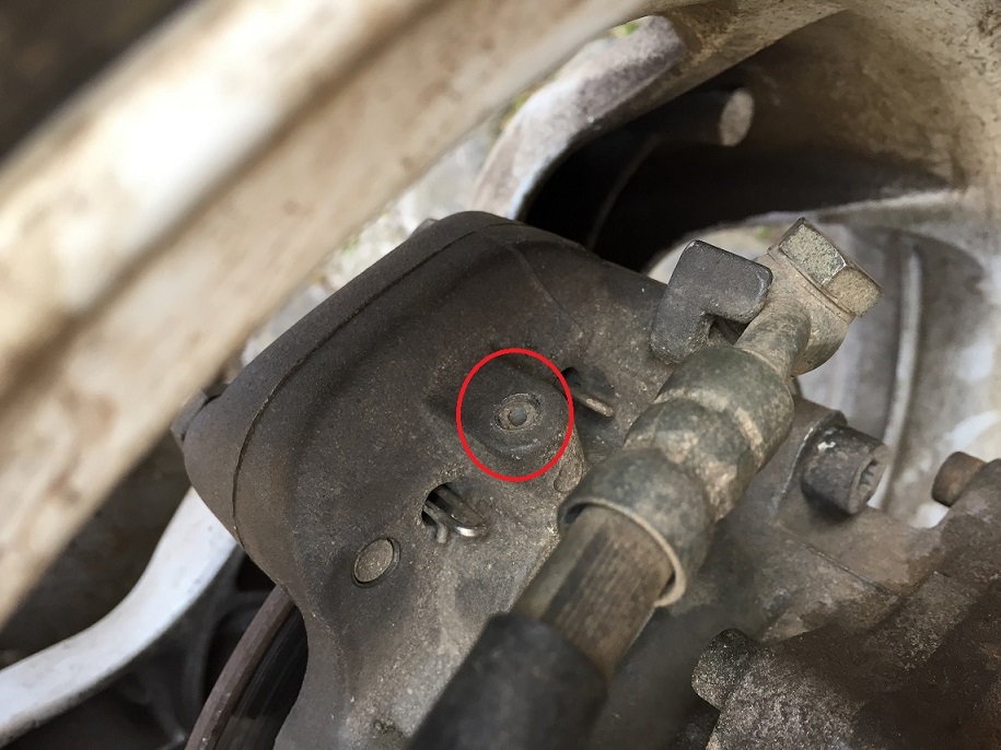

Wenn ich die Bremse hinten betätige setzt sich die Bremse fest für 7-8 Std. Jetzt wollte ich diese mal entlüften, leider hat der Vorbesitzer vom Bremssattel das Ventil abgerissen. Somit kann ich das zum entlüften nicht mehr öffnen.
Gibt es eine Chance das Ventil zu ersetzen oder muss ich den gesammten Bremssattel tauschen??
Hat jemand vielleicht passende Teile für mich?
Ich glaube das auch daher das Problem mit der Bremse kommt denn das Ventil ist schon länger abgerissen kann man erkennen ist verschmutzt.
Somit wurde die Bremse nicht entlüftet, denn sie wurde erst vor kurzem Eingebaut, laut vorbesitzer.
Hab auch ein Bild angehangen und Markiert.

Hi besorge dir den links aus Dreher satz vom louis oder Polo mit dem bekommst das rauss. Vielleicht hat der louis oder Polo ein passendes Entlueftungsventil.

Vorher würde ich noch WD50 oder Caramba drauf machen und einwirken lassen.

auch wenn sich das Forum eher mit anderen Maschienen beschäftigt sind doch gute Hinweise und Ideen gekommen.
Vielen Dank auf jeden Fall schonmal dafür ich denke ihr habt mich schon mal einen Gedanken weiter gebracht. Habe nun auch den Entlüftungsstutzen gefunden und auch den Links aus Dreher satz.
Wenn die Teile angekommen sind werde ich mich mal ran machen.
Vielen Dank dafür, und ich denke eine Scheibenbremse ist so ziemlich von der Logik gleich.

Hi wd 40 war ja eh klar schoen einwirken lassen und was du noch machen kannst, erwärmen es vorher das es sich ein wenig dehnt alles.Mastermod hat geschrieben:Hallo,
