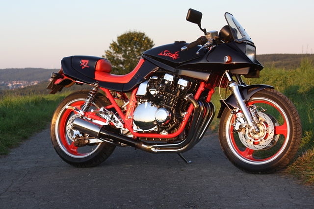

und das soll es werden :shock:
Ich möchte eine Replik der legendären HB-Speer-Katana aufbauen!

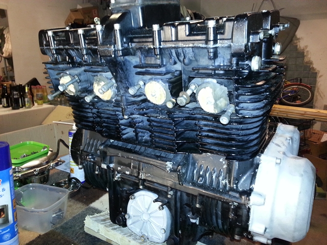

Der Motor ist gestrahlt, zerlegt, gewaschen und neu Lackiert, und das neue "Herz" ist verpflanzt!
dabei wird, auch wegen dem Ölkühler, die Ölpumpe aus einem 75er Motor verbaut:
diese fördert aufgrund des anderen Übersetzungsverhältnisses mehr Schmierstoff durch die Lebensadern! :)
... in kürze geht's dann weiter!
