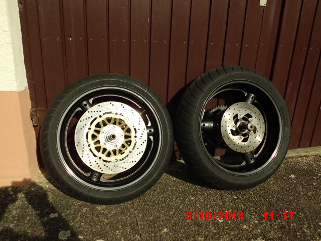

Felgen gründlich reinigen, Bremsscheiben sind auch noch genügend stark. Evtl. noch Bremsbeläge und künftig Stahlflexleitungen.

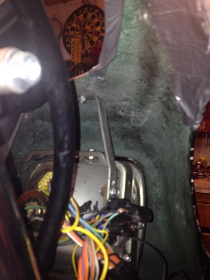

Den Katanatacho möchte ich unbedingt weiter benutzen. Da ich mit dem Kabelbaum auch das dazugehörende Zündschloss ergattern konnte wollte ich das Teil kurz und bündig , neudeutsch "Plug an Play" einbauen - ist ja alles( aus einem Modell.
Weit gefehlt - das Teil baut länger und stärker als das originale Katana oder GSXR-Schloß.
Um einen Platz am vorderen Ende zu finden ist mir allerlei dummes Zeug durch Kopf gegangen. Allerdings immer wieder am selben Problem gescheitert.
Hier muss dass doch hin - ich will jetzt aber: oder hier, hier, hier, hier........

Und immer den Wald vor lauter Bäumen nicht gesehen. Das Teil muss da V O R N E hin.
Ich glaube das nennt man "Schachblindheit" oder auch anders..........

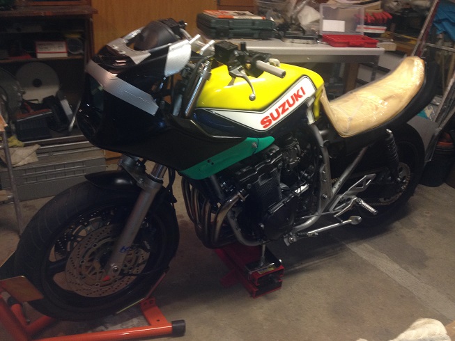

In der Zwischenzeit hat mir „Martin von der Alb“ den Katanatacho und den Banditkabelbaum provisorisch zusammengelötet - schön, nach langer Zeit wurde es mal wieder hell.
Um den Blick auf das wesentliche nicht zu verlieren, bzw. die Motiviation azukurbeln habe ich einmal die vorhandenen Plastikteile soweit als möglich montiert.
….einmal Speer
und einmal mit Originalverkleidung.
...... wird zwar nicht ganz Original so, aber schau mer mal
….einmal Speer
