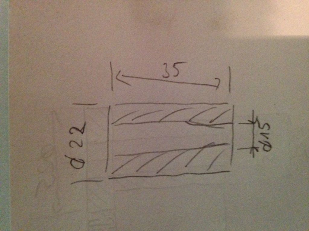

Dann fehlt bei mir eine....Mist. Hat jemand die Buchse 7 noch rumliegen? Oder kennt die genaue Länge???
Beiträge: 697
Registriert: Mo 21. Mär 2011, 20:15
Wohnort: Bielefeld
Re: Noch ne Restauration :-)
Beitrag von Michael »
speedball911 hat geschrieben:Dann fehlt bei mir eine....Mist. Hat jemand die Buchse 7 noch rumliegen? Oder kennt die genaue Länge???
Habe mal eben eine grobe Skizze der beiden Hülsen gemacht.
Hülse 8 (linke Seite) ...
Vorderrad Hülse_links (Nr. 8)
Hülse 7 (rechte Seite) ... ist eigentlich nur ein Röhrchen ...
Vorderrad Hülse_rechts (Nr. 7)
Gruß Michael

Das nenn ich Service:-) Tausend Dank. Ich habe vor kurzem nen gebrauchten linken Gabelholm gekauft. Deshalb habe ich Buchse 8 zwei mal. Wenn ich mir Deine Zeichung anschaue dann lass ich mir nur den Kragen abdrehen und schon passt es :-)
