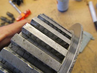

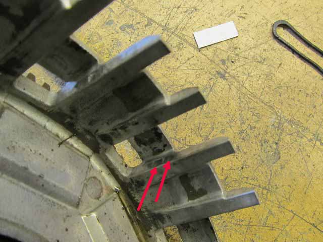

Am Inneren und äußeren Korb können durch Lamellen und Reibscheiben Druckstellen am jeweiligen Korb entstehen, welche die Funktion der Kupplung beeinträchtigen können.
Da der Rest ja neu ist würde ich hier erstmal schauen und ggf. glätten.
