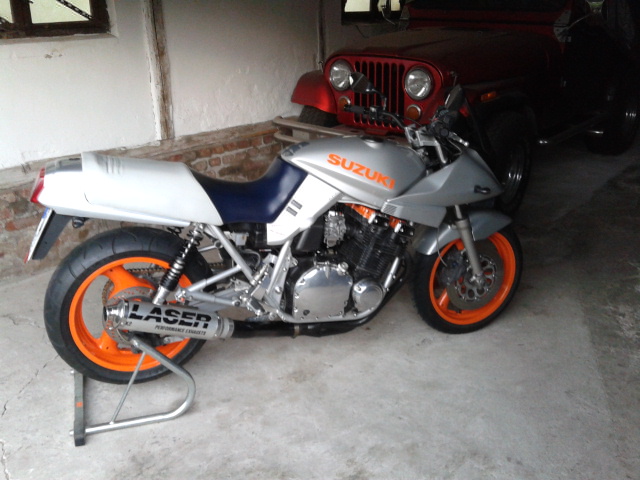

So sieht das ganze dann fertig aus. Fährt sich super bequem im Vergleich zur Speersitzbank.
Und wer mich kennt weiß dass ich dieses Jahr für meine Verhältnisse viel Gepäck mitgeführt habe :lol: .
Heckumbau fertig.

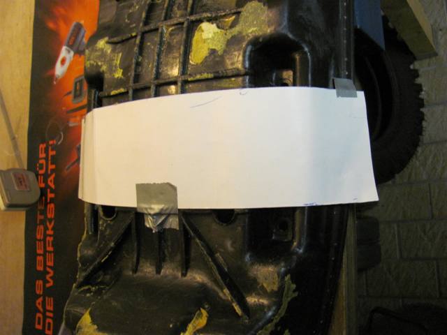

Also erstmal gemessen und dann eine Schablone angefertigt um anzuzeichnen wo die Bank am besten zu trennen ist.
100mm breit
100mm breit

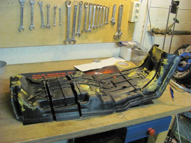

Dann einen 100mm breiten Streifen herausgesägt. Hinten mittig durch die großen Löcher sowie die hintere Sitzbankauflage und vorn ebenfals durch die Auflage sodass man beide Auflagen hinterher als eine neue nutzt.
ausgesägt
ausgesägt
