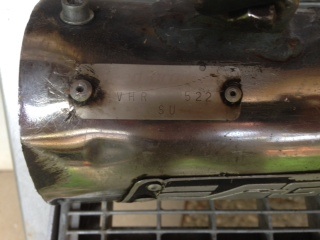

Hallo hab mal Fotos gemacht von meinen beiden
Zuletzt geändert von katana uli am Di 10. Jun 2014, 15:15, insgesamt 2-mal geändert.
Beiträge: 729
Re: Eagle Classic
Das ist der tüpenstempel der firm Speed pro der diente zur Eintragung der Anlage die 3004 ist der interne Code der Firma
Damals gabst noch keine E nr Zuordnung wie heute
Das war alles so steht's auch in den papieren
