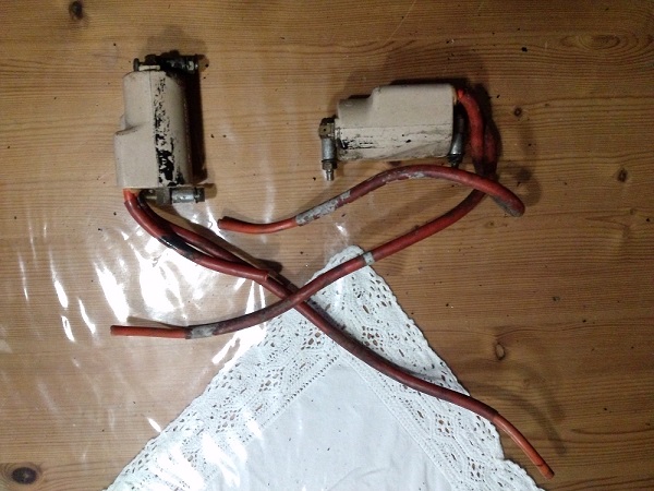

Sind die Teile auf dem Foto Kondensatoren? Wenn ja, wo sitzen die in etwa? Danke!
Hab ich noch als Ersatzteile rumliegen...

Die Teile auf dem Foto sind Zündspulen und sitzen unterm Tank am Rahmen.
