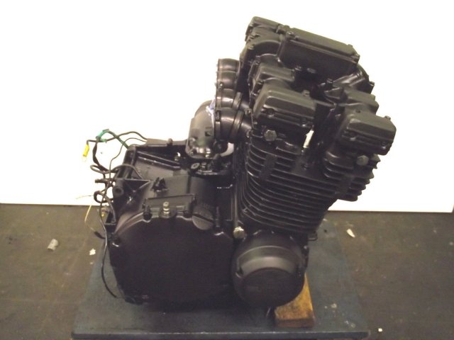

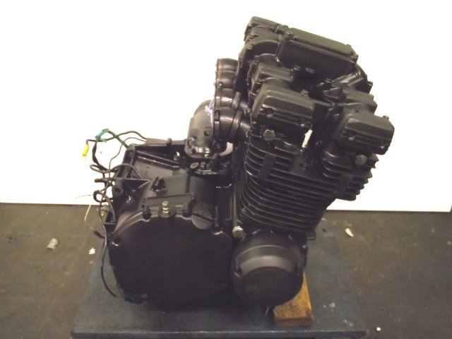

Habe einen Motor erstanden wie auf dem Bild Motornummer gs1100x 131182 mit 24 Ventildeckelschrauben und der Deckel von der Entlüftung ist rechteckig,er hat auch gestreifte Außendeckel am Zylinderkopf .
Mein jetziger hat nur 20 Schrauben und sollte oder ist ein 83 Bj Motornummer gs1100x 134966 .
Gibt es da unterschiede vom Aufbau .

Hallo Straka,
grundsätzlich gibt es keine Unterschiede, lediglich der Zylinderkopf mit der Ventildeckelverschraubung ist, wie du schon festgestellt hast, anders!
Sieht aus wie ein Motor von einem Auslandsmodel!
Achte nur beim Einbau darauf, ob vorher ein Ölkühler verbaut war, und deshalb ein Verschluss an der Oelfilterzuleitung eingesetzt ist!
Bis dann
Bis dann

Hoffe Du hast Glück, den schwarzen Motor auf dem Bild hab ich doch schon mal für recht teuer Geld in der Bucht bei nem Teilehändler gesehen...
