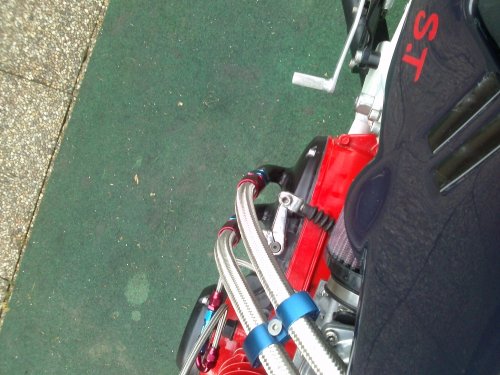

mach mal bitte nen Foto von Oben auf den Hebel am Kupplungsdeckel / Motor...
wenn der nicht so dolle steht kann das schon die Ursache sein....

So habe heute den Hebel ein wenig bearbeitet so das ich nicht gleich am Griff anstehe aber es hat sich nichts geändert .
Ich habe den Bock erst gestern nach zwei Jahren Umbau das erste mal gestartet und wie gesagt es läuft super bis auf den zweiten gang so wie einlegen des Neutral Gang.
Was mir auch aufgefallen ist das die Kupplung verdammt schnell kommt kurz den Hebel leicht auf und schon greift die Kupplung voll ein .
Der erste Gang geht Super Zweiter nur dann wenn ich die Kupplung ziehe und leicht wieder aufmache und zugleich den Hebel hoch drücke um den 2 Gang einzulegen .
ab dem 2 wenn er mal drin ist gehen alle anderen sauber rein .
Ein Bild wie mein Hebel am Kupplungsdeckel steht habe ich jetzt such beigefügt .
