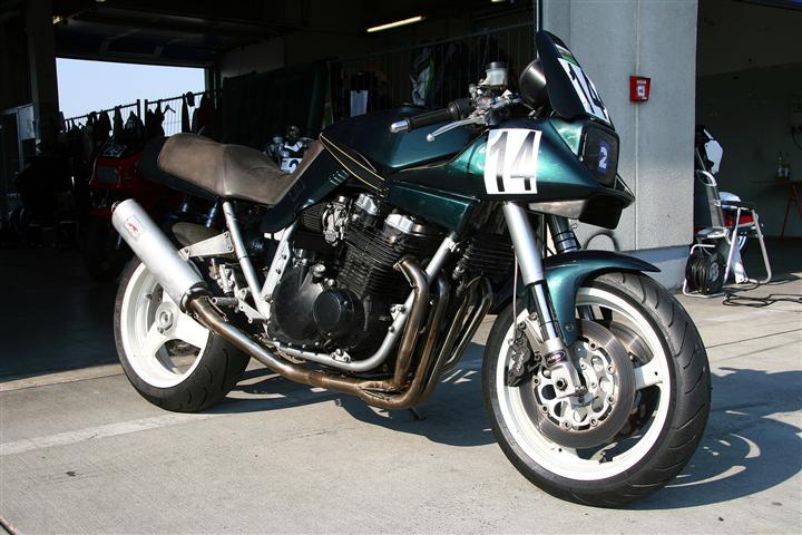

Kann mir jemand sagen ob ein Ölkühler von der GSX 750 EF ( in Verbindung mit EF Ölfilterdeckel) von der Breite her passt und passen evtl. sogar die Schläuche der EF?
Wie wird denn nach dem Umbau die Ölfüllmenge ermittelt? Ohne Thermstat sollte das Öl aus dem Kühler ja zurücklaufen. Wenn also das Öl im Schauglas (bei Stillstand) an der oberen Markierung steht müsste es ja im Betrieb zu wenig sein.
Re: Ölkühler - Was ist das für einer?
Den 1135er EF Kühler kannst du mit dem EF Filterdeckel plug and play anbauen. Lediglich ein paar Haltelaschen für den Kühler selber wirst du dir machen müssen.
Hier ein Foto, wie das anner Katana aussieht. Der Kühler ist schmaler als die Attrappe zwischen den Deckeln. Kühler, die da gut zwischen passen gibt's z.B. von Setrab oder Hel.
