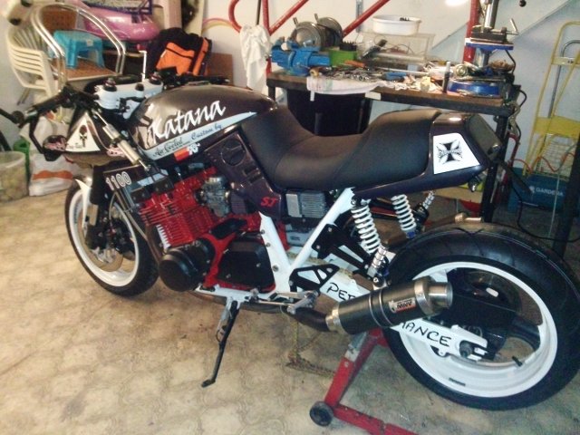

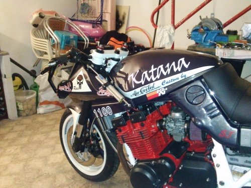

Noch was mein Bock ist für die erste Ausfahrt bereit .
Mfg Thomas
Beiträge: 729
Re: Extra Aussenölleitung

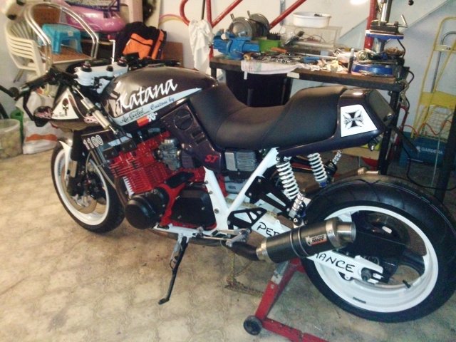

Uiiiiii zeig mal mehr Bilder von der Kat
Wo kommt das Nummernschild hin weil erfahrungsgemäß wisst du hinten Probleme bekommen beim einfedern
Und wegen dem ausenöhler frag mal den Hannes der hätte sowas mal Gruß Uli

Danke für die Info

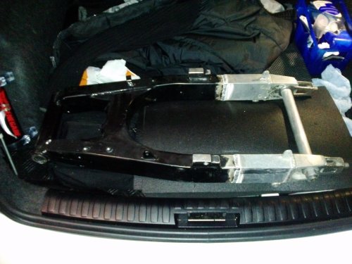

Na ja jetzt wird es ein wenig eng da ich die schwinge auch noch um 7 cm verlängert habe aber was solls stell ma halt das Taferl ein wenig steiler .

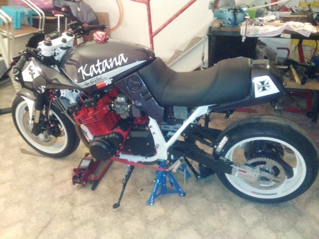

Ich muss erst noch schöne Bilder machen aber da zu warte ich bis ein schöneres Wetter ist um sie auszupacken .

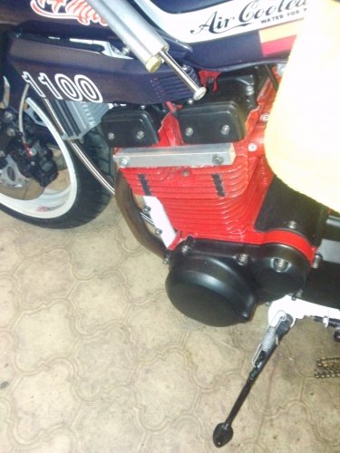

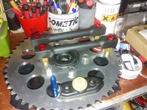

So danke stonarocka für deinen Tip das ich schmälere Leitung verbauen soll .
Nun habe ich ein paar Bilder für euch wie das ganze dann aussieht .
Gesamtkosten 105 Euro Komplett die Schläuche sind im Betrag inkl. nur noch nicht auf en Bildern .
Beiträge: 729
Wo hast du die nun her wen man fragen darf ????
Beiträge: 569
Wohnort: Wien
Beitrag von straka001 »

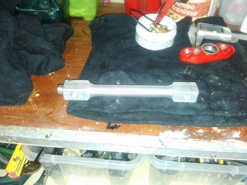

Also das Alu bekommst du beim Conrad 9,90 20mmx20mm x200mm.
Dann musst du halt noch die Löcher bohren ,das geht am besten mit einem Standbohrer .Langloch geht sich mit einem 5 mm Bohrer aus links und rechts später machst eine Seite mit einer schraube zu .
Das fräsen hab ich einen Kumpel machen lassen der war in 10 min fertig .
jetzt noch von ebay die Schläuche ,Anschlüsse und Fertg .
ich wollte das unbedingt haben nur wollte ich nicht diese 350 Euro dafür bezahlen ,so dacht ich mir das muss doch anders auch gehen .
Lg Tom

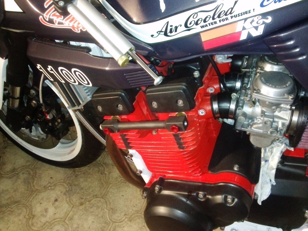

Hi Leute so sieht es im Moment aus wenn es montiert ist .
