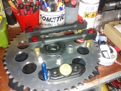

So danke stonarocka für deinen Tip das ich schmälere Leitung verbauen soll .
Nun habe ich ein paar Bilder für euch wie das ganze dann aussieht .
Gesamtkosten 105 Euro Komplett die Schläuche sind im Betrag inkl. nur noch nicht auf en Bildern .

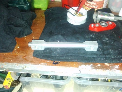

Also das Alu bekommst du beim Conrad 9,90 20mmx20mm x200mm.
Dann musst du halt noch die Löcher bohren ,das geht am besten mit einem Standbohrer .Langloch geht sich mit einem 5 mm Bohrer aus links und rechts später machst eine Seite mit einer schraube zu .
Das fräsen hab ich einen Kumpel machen lassen der war in 10 min fertig .
jetzt noch von ebay die Schläuche ,Anschlüsse und Fertg .
ich wollte das unbedingt haben nur wollte ich nicht diese 350 Euro dafür bezahlen ,so dacht ich mir das muss doch anders auch gehen .

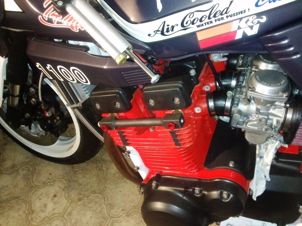

Hi Leute so sieht es im Moment aus wenn es montiert ist .
