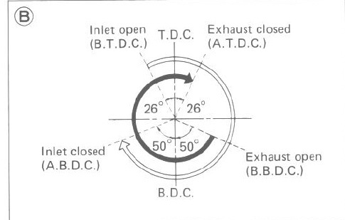

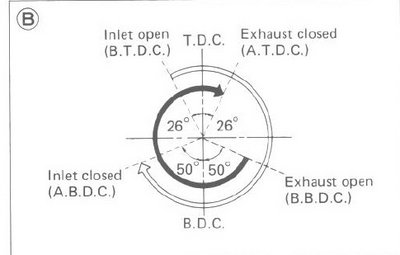

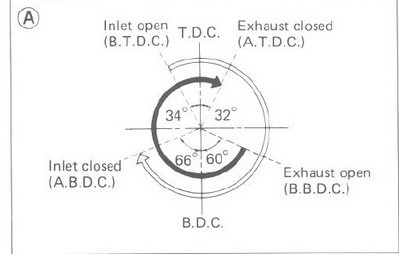

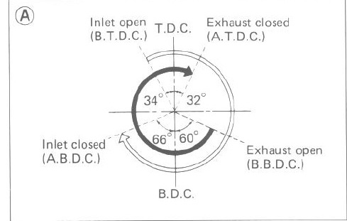

Hier sind die Steuerzeiten aus'm Handbuch:
A ist für die Nockenwellen für offene Leistung
B ist für die gedrosselte Version
