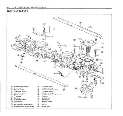

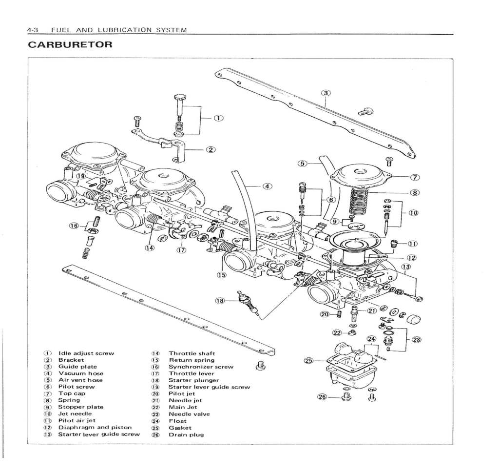

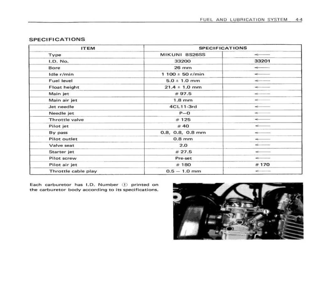

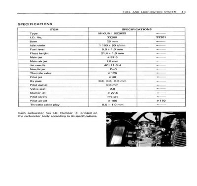

Ich hänge hier etwas an meiner Vergaser Reparatur
kann mir einer weiterhelfen oder sagen wo ich die Teilenummern für die unterschiedlichen Düsen und Dichtungen Herbekomme oder wie man das Herausfinden kann.
Eine genaue Bezeichnung des Vergasers wie gezeigt auf dem Bild-2 unter ID ist bei meinem nicht vorhanden.
Benötigt bzw. gerne tauschen würde ich Position 6, 10, 11, 12, 18, 20, 21, 22, 23, 25, 26
Wobei 18, und 26, eher zweitrangging währen.
Laut Werkstatthandbuch soll es ein Mikuni BS26SS Vergaser sein, aber auch hier hilft mir das große weite WEB nicht wirklich weiter.
Bin um jede Hilfe dankbar.
Gruß Alex
