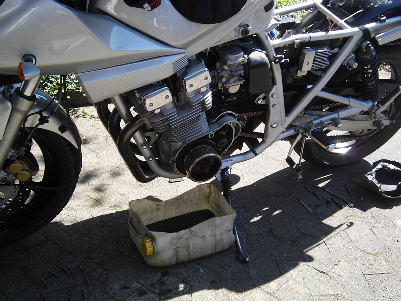

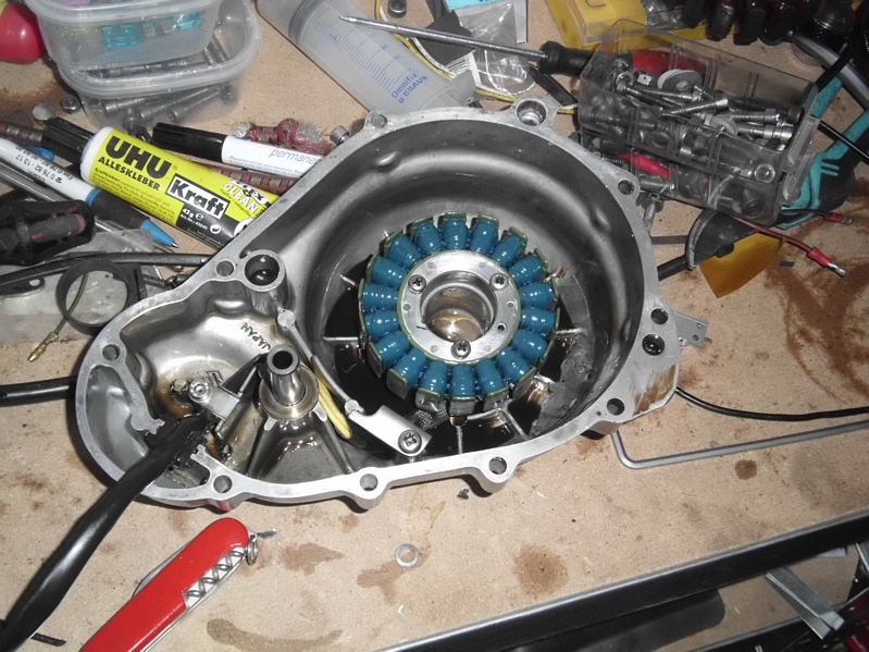

Letzten Donnerstag sind wir mit 11 Leuten von der Arbeit zu einer Moppedtour in Richtung Schwarzwald losgefahren. Nach Übernachtung von DO auf FR im Saarland, ging es dann am Freitag mit einem kleinen Schlenker durch Frankreich in der Schwarzwald, um dort mal die traumhaften Kurven zu erleben. Leider meinte meine Katana im Schwarzwald, die Batterie nicht mehr laden zu wollen, so dass ich immer anschieben musste und ohne Licht fahren musste, da mit eingeschaltetem Licht fast nix mehr ging. Mein Verdacht fiel auf den Regler. Nur hat man ja nicht immer einen Ersatz-Regler dabei. Da fiel mir ein, dass Katana Uli ja im Schwarzwald wohnt und unsere Tour fast bei ihm vor der Haustür herführte. Leider hatte ich aber keine Adresse bzw. Tel-Nr. von ihm. Dank der tollen Smart-Phones habe ich übers Forum eine Nachricht an Uli geschickt, und parallel bei katana1135 angerufen, ob er vielleicht Uli´s Tel-Nr. hat. katana1135 hat sich mit Uli in Verbindung gesetzt und ihm den Fall geschildert. Kurz danach hatte ich Uli am Telefon und einen Boxenstopptermin bei ihm klar gemacht.
Bei Uli dann den Regler gewechselt ... nur war es der nicht. Also die LIMA ... aber sogar eine neue LIMA hatte Uli im Regal liegen, so dass wir dann mal eben die LIMA getauscht haben ... mit dem Ergebnis, dass die Katana wieder lief und auch wieder die Batterie geladen hat :D

(wohl dank Werkzeug von Mac Gyver - siehe Bild)
