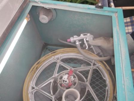

So, nun zu den ollen vergammelten Schwarzteilen.<br />Ich glaub, ich werde den ganzen Kram mal Sandstrahlen und dann neu lackieren lassen. Besser is das.
Katana 750 134.jpg (29.93 KiB) 14106 mal betrachtet
Geht richtig gut mit der kleinen Kabine. Das fetzt echt weg und macht sogar noch Spass!<br /><br />So jetzt sind die Schwarzteileteile beim Lacker, der Rahmen beim Beschichter <br />(Farbe Weißaluminium) <br />der Motor beim Co² strahlen und meine Werkstatt ist leer.  <br />Habe erstmal fertig.<br />Melde mich wenn was zurückkommt und in NEU erstrahlt.

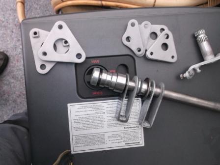

Was noch zu straheln ging.-
Hey mit den Bildern hab ich dazu gelernt :) :) :)
17 passt rein in die Strahlkiste
Alle Motorträger im purem Stahl; die Achse und anderes werden noch verchromt.
