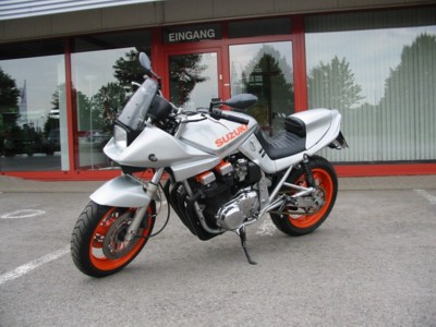

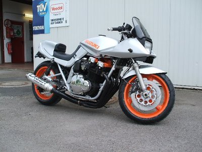

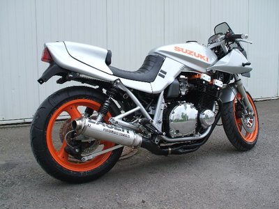

Meine 11´er Katana nach einigen Umbauten 2010....
Katana 1100-3.jpg (31.15 KiB) 15793 mal betrachtet
Katana 1100-2.jpg (25.42 KiB) 15793 mal betrachtet
Katana 1100-1.jpg (31.81 KiB) 15793 mal betrachtet

Hallo Lucky,
ich finde die echt schön, die wirkt so gedrungen / kompakt!?
Wie kommt das?
GSX1135EF
Beiträge: 367
Wohnort: bei Minden
Re: Meine Bikes
Beitrag von Alter Mann »
Der Lucky hat da 12 Zoll Räder und ne Gabel aus nem Roller eingebaut, darum ist die so kompakt :lol:
Beiträge: 371
Mein Pocketbike
Danke Heinz, wer den Schaden hat braucht für den Spott nicht zu sorgen :roll: .
Die Zielsetzung war so´ne Art Pocketbike zu bauen. Ich mußte dann aber feststellen dass ich zu groß dafür bin.
Duch die Verwendung von Bol´d´Or Konis und einer Superbikegabelbrücke (danke René) ließ sich die Situation aber retten.
