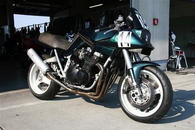

Die Eagle Classic sieht nett aus. Leider hat sie ein paar Nachteile:
1. Sie ist nur Tüv-konform mit einer Art Reduzierstück im Auslass. Mit diesem Dingen funktioniert die Tröte leier überhauptnicht. Gut ist wiederum, das dieses Reduzierstück lediglich mit einem Minischweißpöppel befestigt und ruckzuck rauszuholen ist.
2. Die Tröte ist nach dem Resonanzprinzip gebaut, d. h. sie hat Prallbleche im Dämpfer. Das wirkt sich zwar gut (in Tüv-Ohren) bei der Geräuschdämpfung aus, ist aber nicht so gut für vernünftige Funktion. Ein Absorber ist meist besser.
3. Der Sammler liegt recht weit rechts unter'm Motor. Wenn du zu enthusiastischem Kurvenfahren neigst, setzt der Sammler gerne auf. Insbesondere, wenn du auch noch ein moderneres Fahrwerk eingebaut hast, das normalerweise etwas tiefer liegt als das originale Setup. Wenn du Federgewichtler bist und nur rumcruist, vergiß Punkt 3.
Um mal ein bißchen konstruktiver zu werden:
1. Wenn du reich bist, dann kauf dir ne Schüle Anlage.
2. Wenn du die schlosserischen Möglichkeiten hast:
was hälst du davon, dir eine Auspuffanlage aus verschiedenen Systemen zusammenzustellen? 4-2-1 Krümmeranlage von einem Zulieferer wie Akrapovic oder BOS oder Ähnliche, einen Absorberdämpfer mit 10 cm Durchmesser (damit das noch gut unter den Rahmenausleger paßt und nett aussiet) und ein Verbindungsrohr modifiziert, um's passend zu machen?
Eine entsprechende Auspuffanlage könntest du dir von einer ölgekühlten 11er GSXR oder 12er Bandit besorgen, die passen. Eventuell brauchst du einen doppelten Satz Auspuffdichtungen am Krümmer.
Hier mal ein Beispiel für ein BOS Komplettsystem auf ner Katana:
