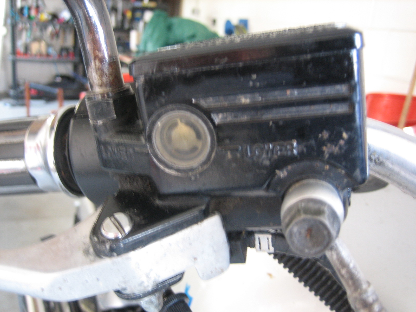

Hallo Chris!
Ich füge mal ein Foto bei. Das einzige, was ich auf der Bremspumpe erkennen kann, ist die Ziffer 14. Die originale Katanabremspumpe hat die Bezeichnung 5/8. Ich habe hier auch noch eine andere Bremspumpe mit der Bezeichnung 5/8.

Hallo Dieter,
ich denke, dass die Bezeichnung 14 der Durchmesser der Bohrung in der Pumpe ist.
5/8" ist umgerechnet 15,875mm, das wären fast 2mm Unterschied .....
Vielleicht liegt auch da dein Problem ...

Das kann durchaus sein. Ich meine mich dunkel zu erinnern, dass ich die Bremspumpe vor ca. sieben Jahren schon einmal überholt hatte. Beim ursprünglich bestellten Reparatursatz hatte der Kolben einen zu großen Durchmesser, weshalb ich einen anderen bestellen musste. 14 mm dürften dann 1/2-Zoll entsprechen? Wie ändert sich das Übersetzungsverhältnis, wenn ich statt einem 1/2-Zoll einen 5/8-Zoll HBZ verbaue? Seltsamerweise hat sich 15 Jahre lang niemand daran gestört. Nach erneutem Entlüften der Bremsanlage kommt der Drückpunkt jetzt etwas früher.

So, habe gerade geschaut.
auf der Pumpe steht auch 14.
Habe gerade den Durchmesser vom Rep.-Satz gemessen. Der Dichtungsgummi innen hat einen Durchmesser von ca.14,5 mm.
Also gehe ich davon aus, dass der Zylinder 14mm Durchmesser hat.

Ich habe gerade ein Video der Fa. Moto Tech über Bremspumpen gefunden. Danach sollen größere Bremspumpen weniger Weg haben und mehr Handkraft erfordern, kleinere Bremspumpen mehr Weg und geringere Handkraft. Ich werde wohl die Bremspumpe mal gegen die 5/8 tauschen. Die entspricht ja auch der originalen.

ja, genau da liegt das Problem, die Pumpe (14mm), ist zu klein.
Mit der 5/8 Pumpe sollte alles im grünen Bereich sein.

Ich habe die Bremspumpe jetzt gegen eine 5/8 gewechselt. Hebelweg ist deutlich kürzer, ein Durchziehen bis zum Gasgriff nicht mehr möglich.
