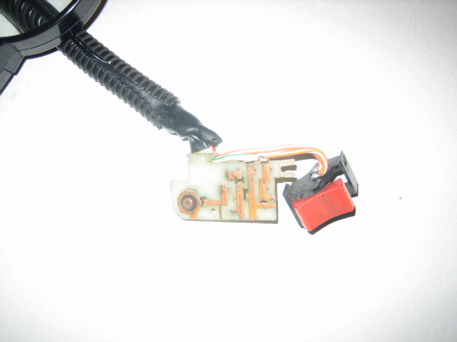

Beiträge: 187
Re: Anlasserschalter defekt
Beitrag von Dieter »
Hallo!
Ist es normal oder defekt, dass die Leiterbahn zur Kontaktfläche des Anlasserknopfes unterbrochen ist (siehe Bild)?
Dieter

Der alte Anlasserknopf funktioniert wieder, allerdings nicht mehr der Lichtschieber.
Lässt sich im ausgebauten Zustand recht einfach messen. Wenn man den Druckknopf drückt und der Killswitch auf run steht. misst man einen Durchgang.
Ich glaube, ich habe jetzt auch den Ort für das kleine Federchen gefunden: unter den Kupferplättchen. Sie drücken warscheinlich die Kupferplättchen gegen die Leiterbahnen.
