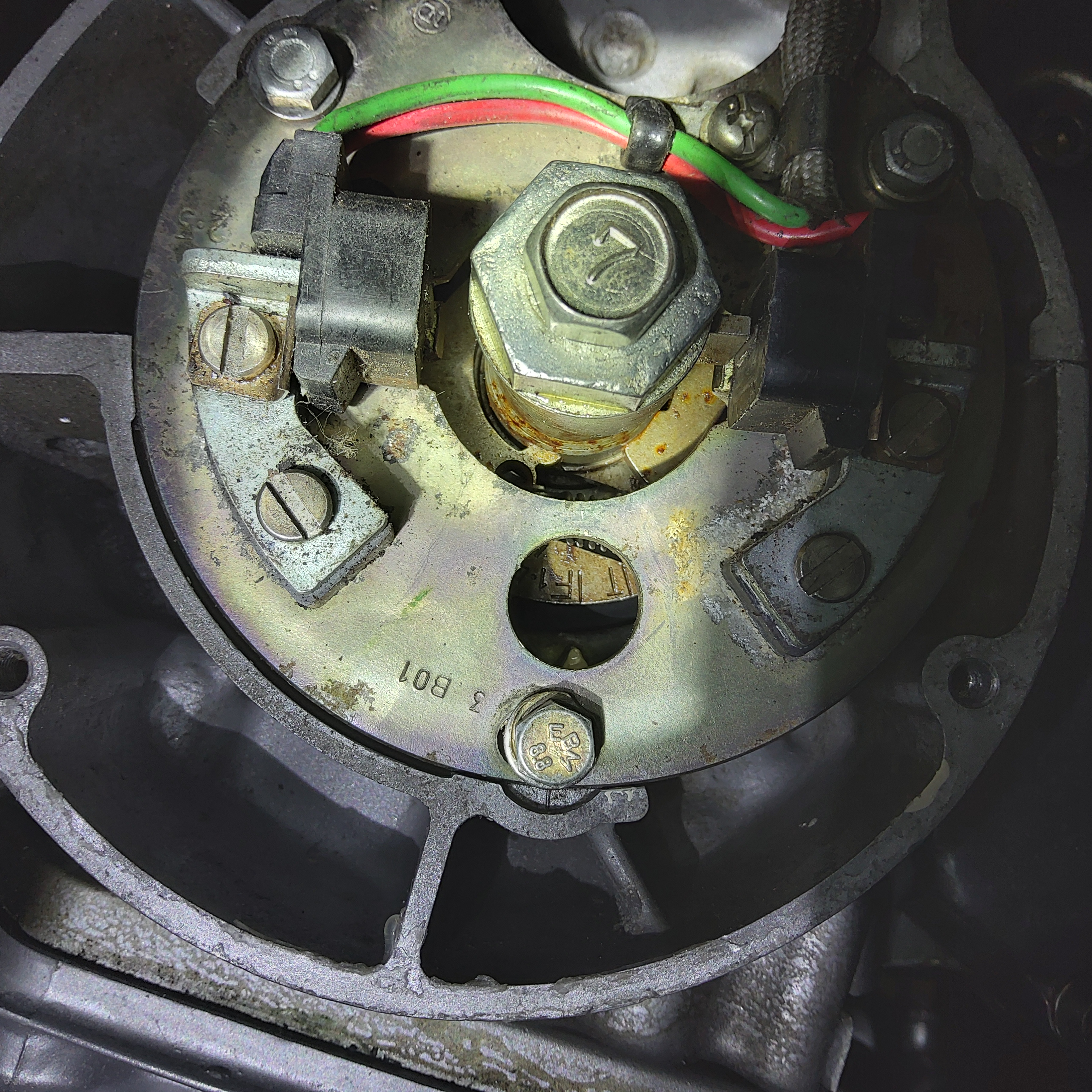

Weiß jemand ob die Kurbelwelle der gs75x Motoren geschweißt oder gepresst sind?
Mein Problem siehe Bild, ist das normal? OT und 15 Grad Frùh mit Gradscheibe eingestellt, dann sieht das so aus wie auf dem Bild, so wie das aussieht ist der da aber dann schon reichlich durch mit Zündung und später bekomme ich die Platte nicht gedreht.
Grüße Koni

Hallo, die Kurbelwelle der 75er ist aus einem Stück gegossen/gefertigt.
