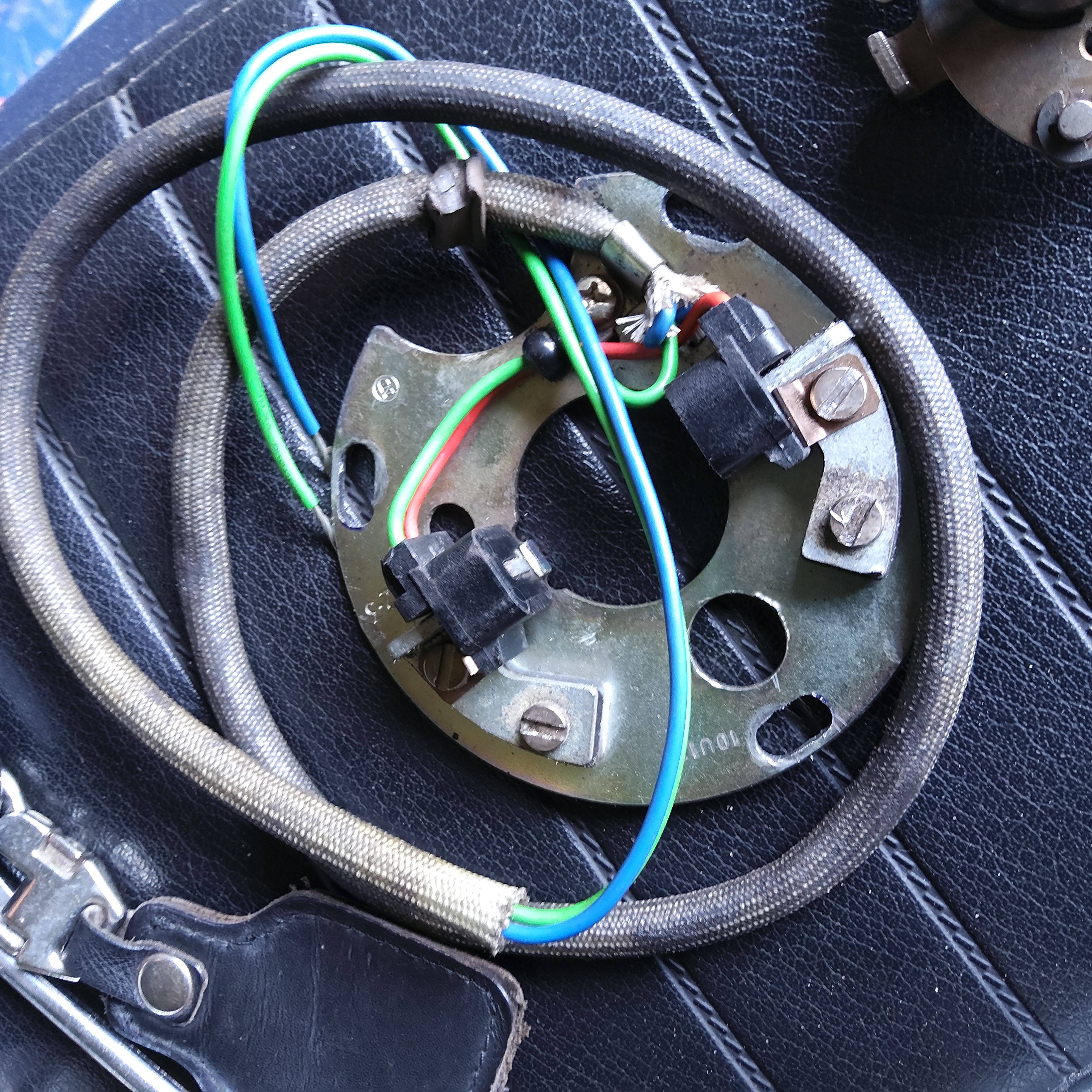

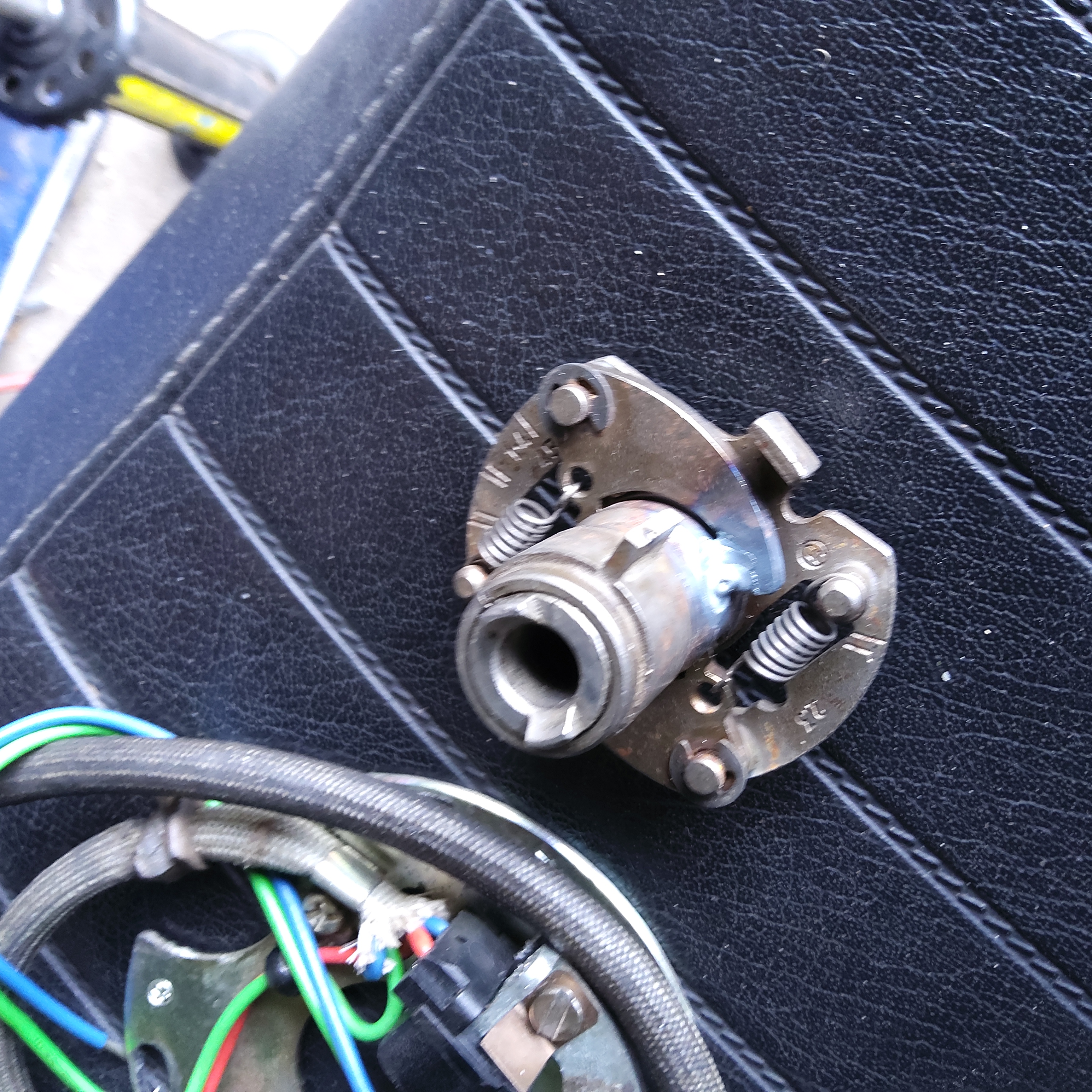

erstens wie blockiere ich am geschicktesten mit einfschen Mitteln die Fliehkraftverstellung?
Als nächstes, wie verlänger ich ohne Fräse die Langlöcher auf der Grundplatte, habe da eine von der GSX750E und bekomme die nicht ganz auf OT, die der 750er Katana hat längere Löcher.
Hat zufällig jemand eine Zündkurve für eine Ignitech oder andere Zündung die er mir irgend wie zukommen lassen kann, auf der Zündung ist eine der 1100er Katana und die stimmt ja nicht ganz mit der 750er überein.

Ach, hätte da noch eine Frage, weiß jemand was auf der Zündungsgrundplatte neben dem Schauloch der 750er Katana eingraviert ist? Ich habe hier verschieden rumliegen, weiß aber nicht welche von welchem Moped ist. Bei Suzuki gibts nur noch eine, von allen anderen Modellen wurde die Teilenummer geändert auf eine für alle Modelle, laut meinem Händler hier oben ist das aber eine die so verändert wurde das sie auf alle passt, also längere Langlöcher und verschiebbare Pickups. Nur kostet die neu über 500 Euro.

Aufwand hin oder her, ich will zufrieden sein und falls ich das Teil mal verkaufe s8ll mir keiner nachsagen können ich hätte nicht alles versucht das Teil vernünftig zum laufen zu bekommen.
So, Fleihkraftverstellung blockiert und Langlöcher verlängert, wenn ich jetzt keinen vernünftigen OT hinbekomme ist wohl die Kurbelwelle krumm grins.

mit der Ignitech hätte ich die Möglichkeit jeden Zylinder einzeln zünden zu lassen wann ich will und die Verstellung auch. Ich versuche es aber erst mal so wie normal mit zwei Zündspulen und normaler Verstellung, wenn es dann nicht funktioniert sehe ich weiter. Der Motor appeliert an meinen Schrauberstolz grins, wäre der erste den ich nicht zum laufen bekäme
