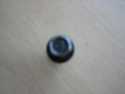

Nachdem ich nun den Kettensatz bei der 750iger gewechselt hatte und alles wieder aufgeräumt habe, fand ich auf dem Garagenboden einen kleinen Klecks, den ich zunächst für Kettenfett hielt. Bei näherer Betrachtung fand sich in diesem Klecks Kettenfett jedoch eine kurze M5-Schraube mit der Ziffer 4 auf dem Kopf. Ich frage mich nun, wo diese Schraube fehlen könnte. Ich vermute irgendwo hinter der Ritzelabdeckung. Weiß das jemand.

hallo Dieter ,
bei solchen Fragen helfen Bilder immer ungemein

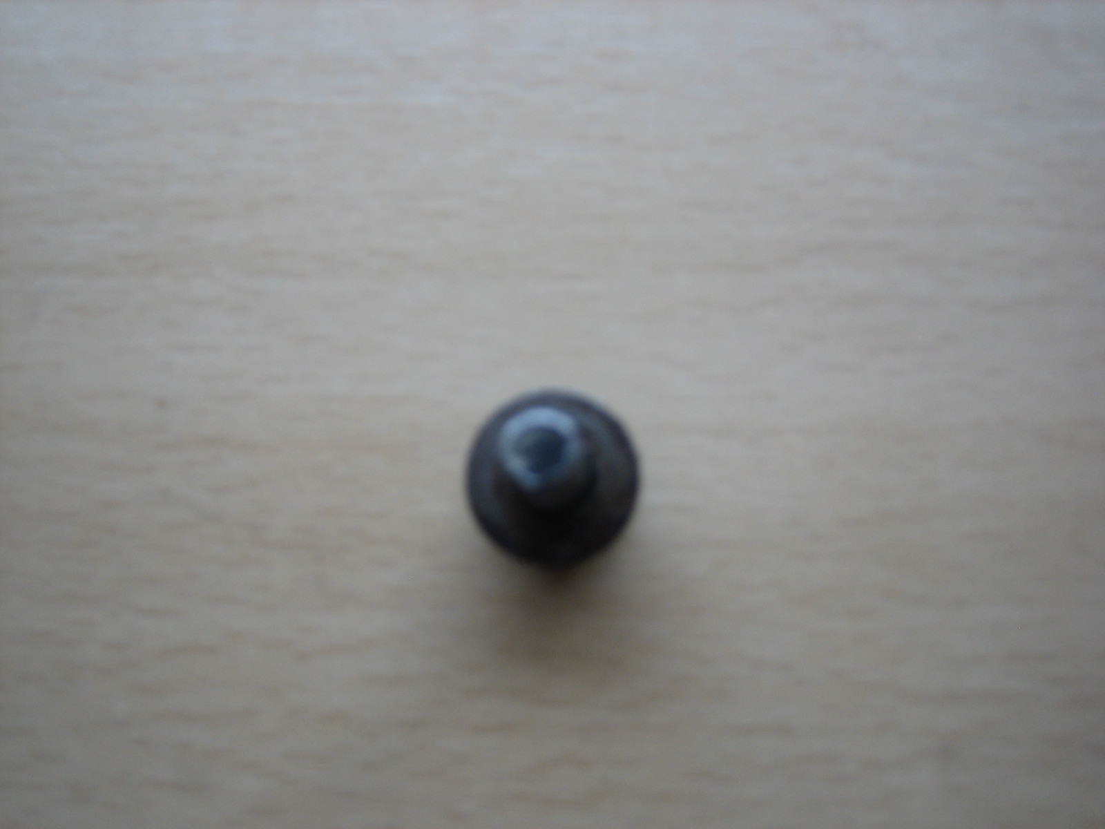

O.K., besser habe ich das mit meiner Kamera aber nicht hinbekommen,

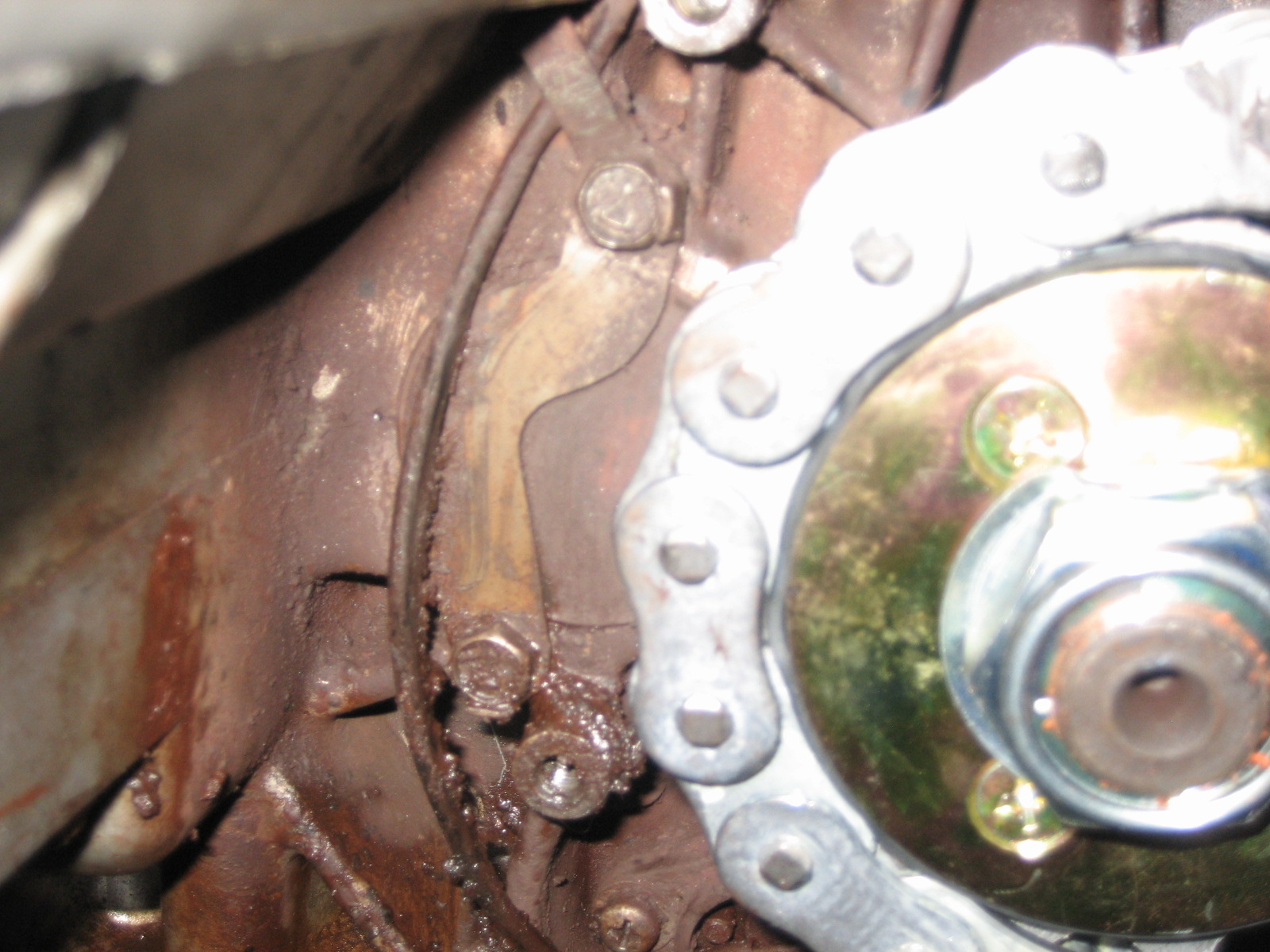

Habe jetzt mal die Ritzelabdeckung abgeschraubt. Die beiden Schrauben auf dem Halteblech sind vorhanden, wie auf dem Foto zu sehen. Das sind übrigens M6-Schrauben, die zusätzlich durch Umbiegen des Halteblechs gesichert sind. Die einzigen M5-Schrauben in dem Bereich habe ich bei dem Abdeckblech des Anlasserschachts gefunden, die allerdings auch beide vorhanden sind. Kann sein, dass solches Schräubchen mal in die Ritzelabdeckung gefallen ist und ewig, gesichert durch das klebrige Kettenfett, dort rumgelegen hat, um jetzt bei entsprechenden Reinigungsarbeiten anlässlich des Ritzelwechsels herauszufallen.
