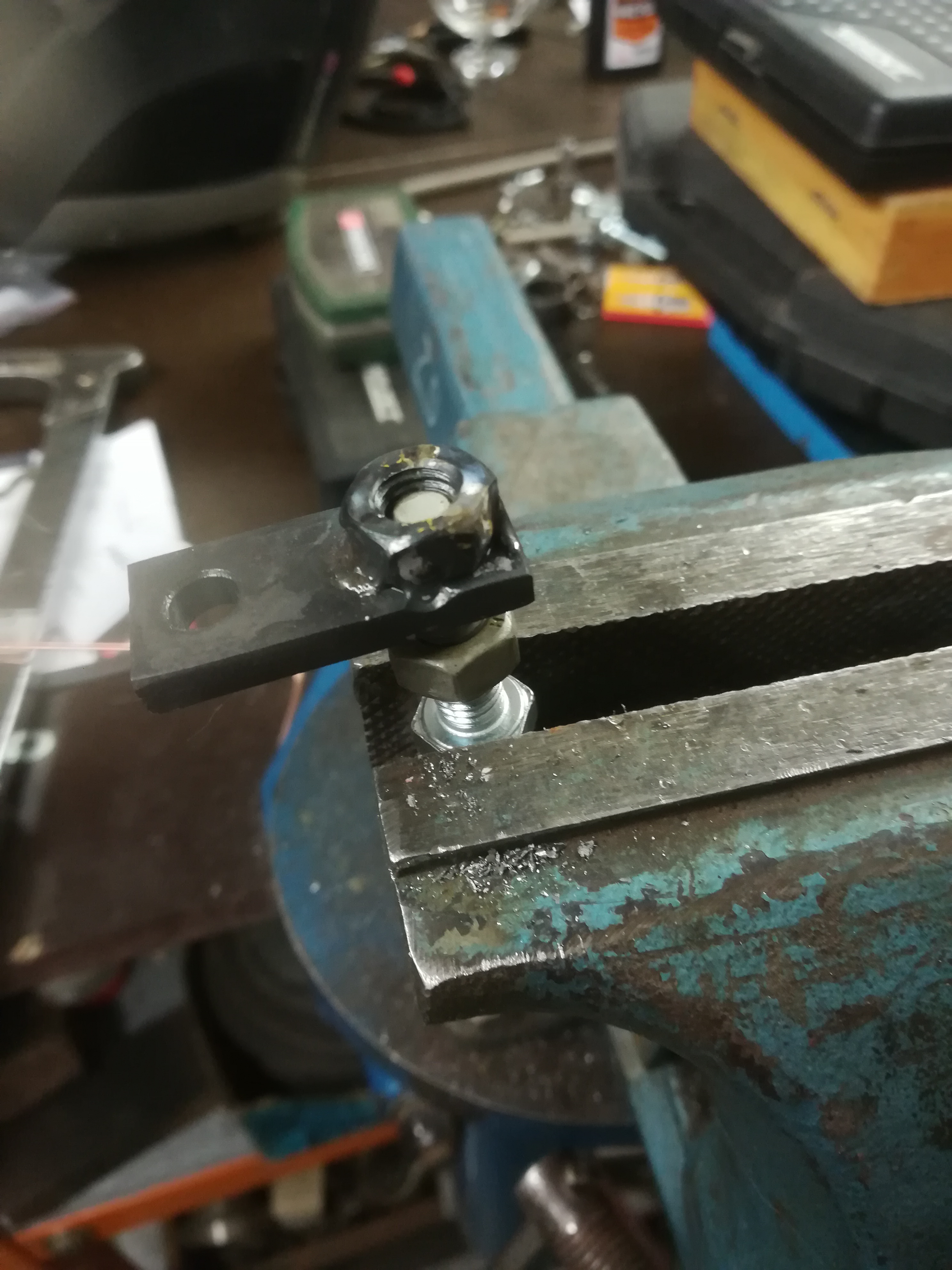

Hab den ersten teil nicht versendet.
Re: Kupplung leicht oder leichter gemacht

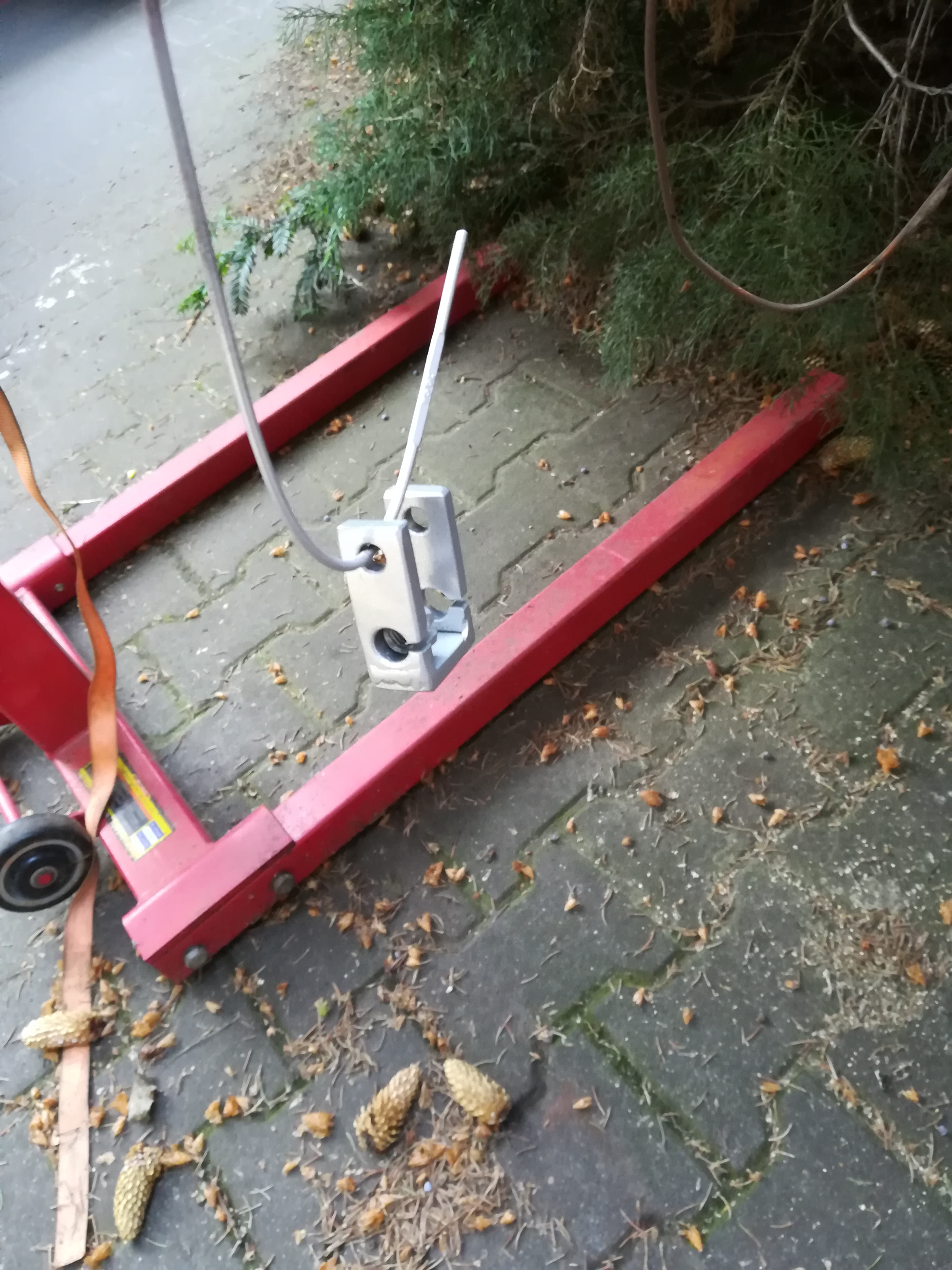

Hab wohl etwas durcheinander gebracht. Trockentraining
Farbe drauf und Einbau

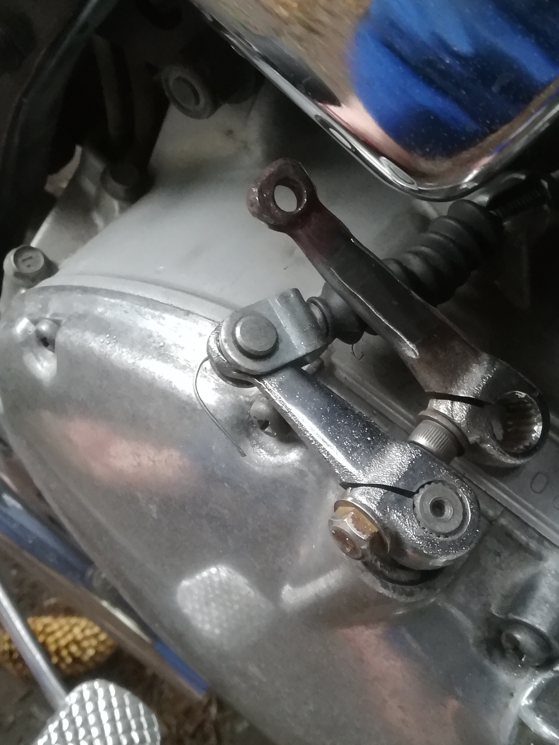

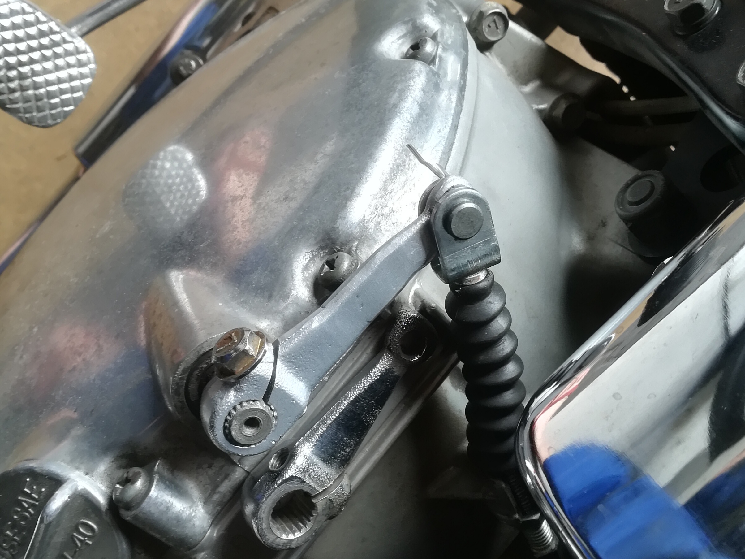

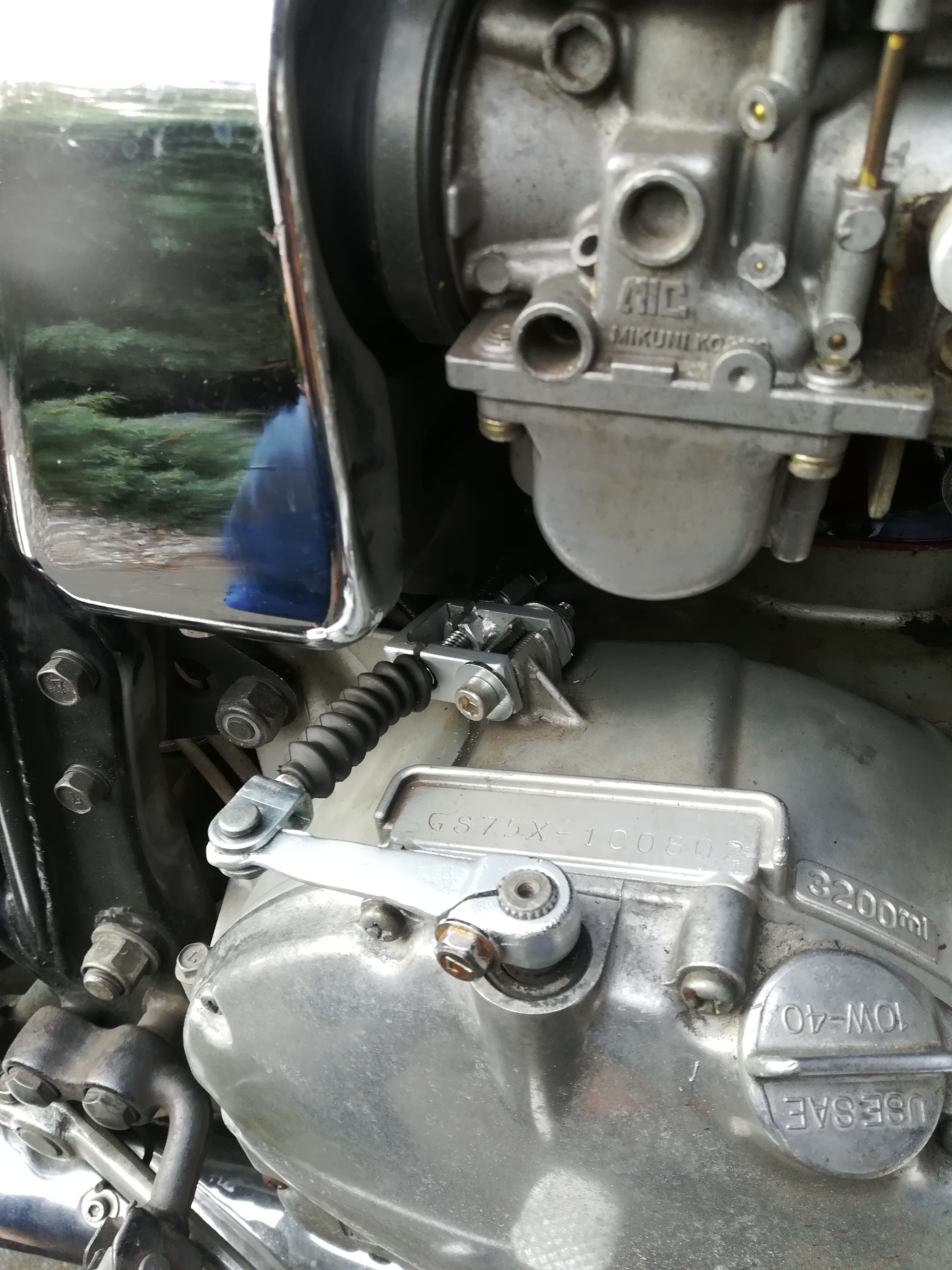

Hallo Torte,
fehlt dann nicht oben am Griff der Zugweg? Längerer Hebel = leichter-Klar, aber auch mehr Weg , trennt die Kupplung dann richtig?
Gruß "die Eifler"
Beiträge: 367
Wohnort: bei Minden
Beitrag von Alter Mann »
Hallo Andreas,
ich fahre das so schon seit ein paar Jahren. Aber du hast Recht, ist der Hebel zu lang wird nicht richtig ausgekuppelt. Hat einige Versuche gedauert bis es passte...
Grüße, Heinz
Beiträge: 170
Beitrag von minutenrohr »
Hallo Heinz,
hatte mir schon sowas gedacht, gut ist aber das es trotzden klappt!
Sehen uns, bis dahin, Gruß "die Eifler"
