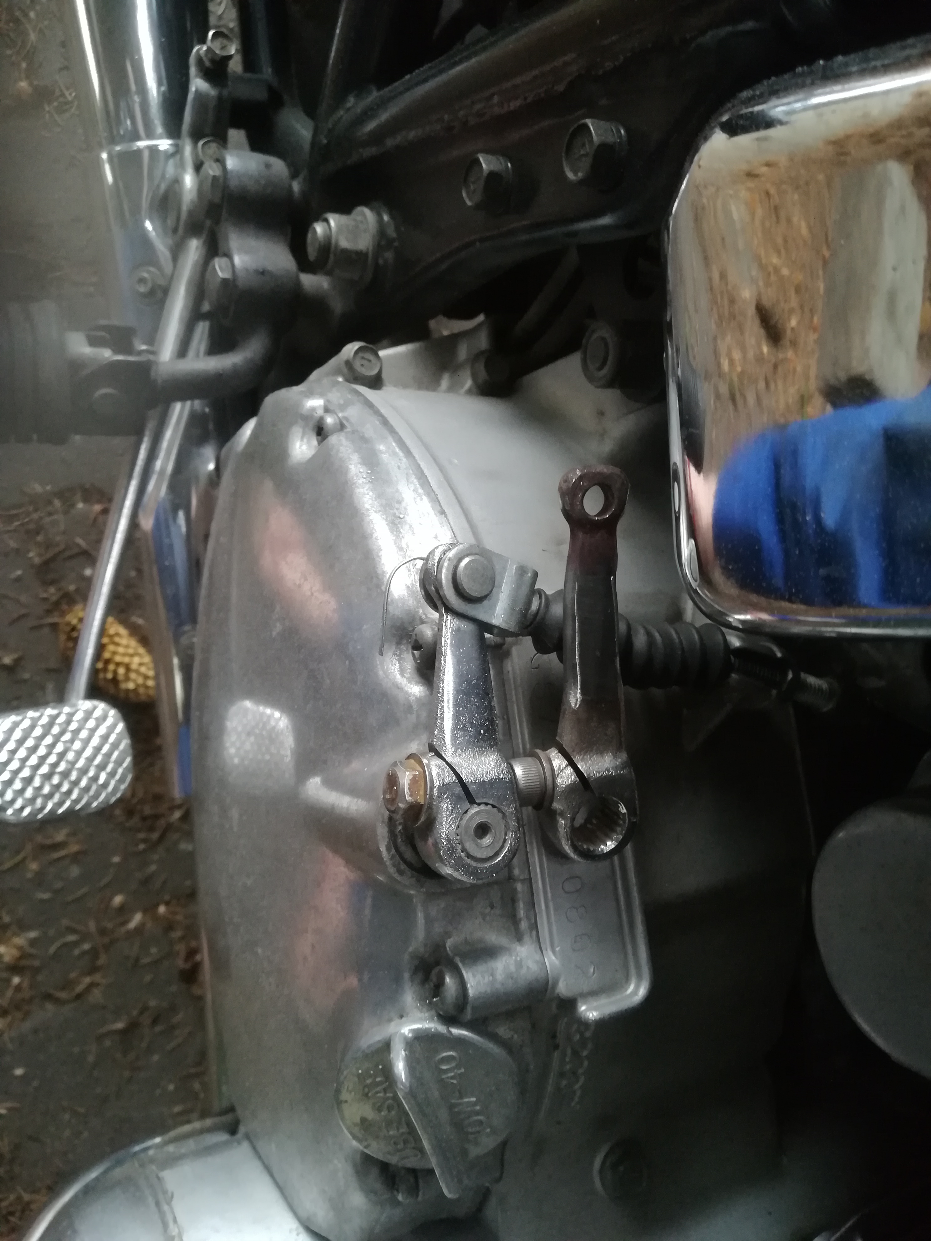

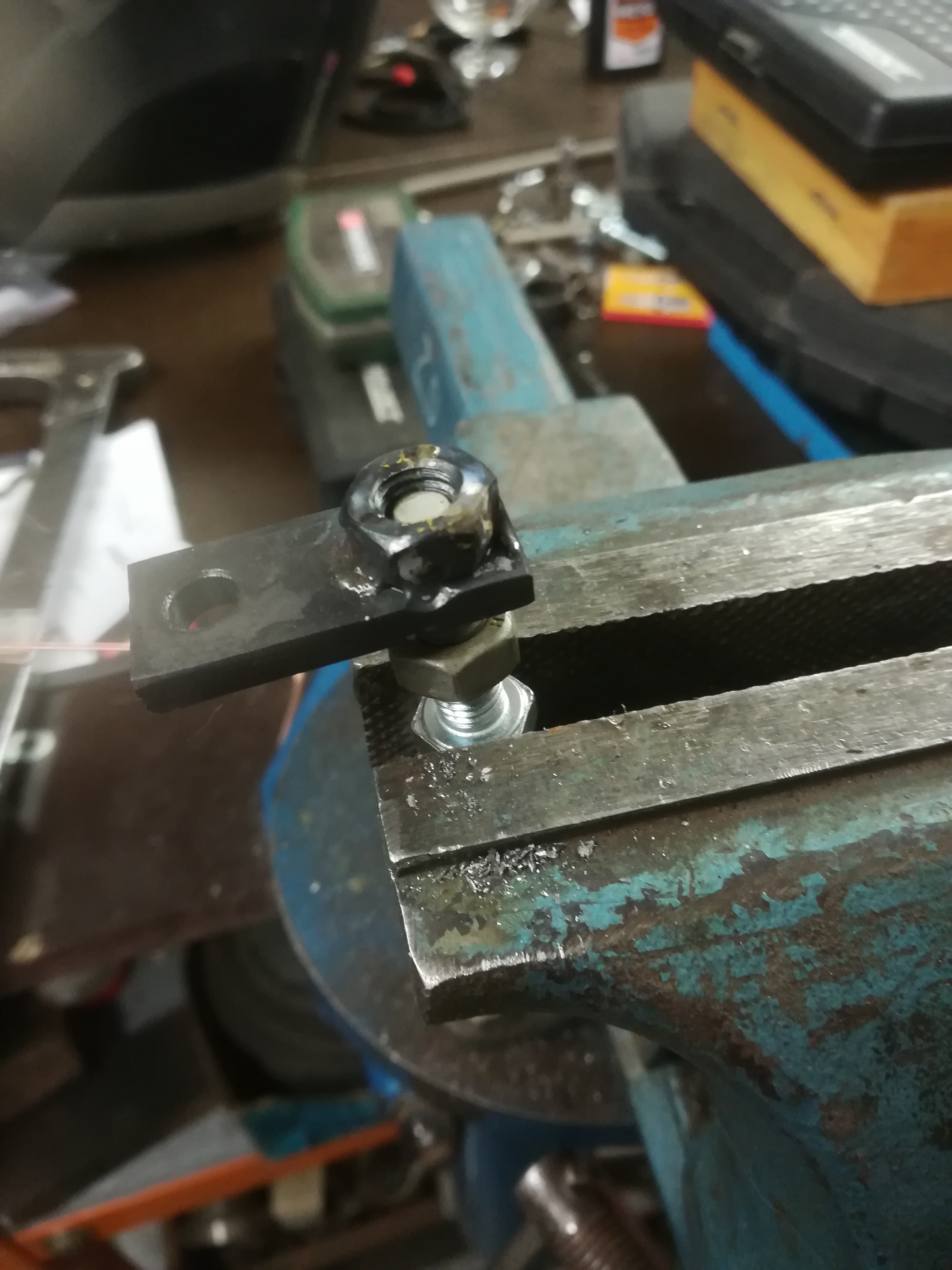

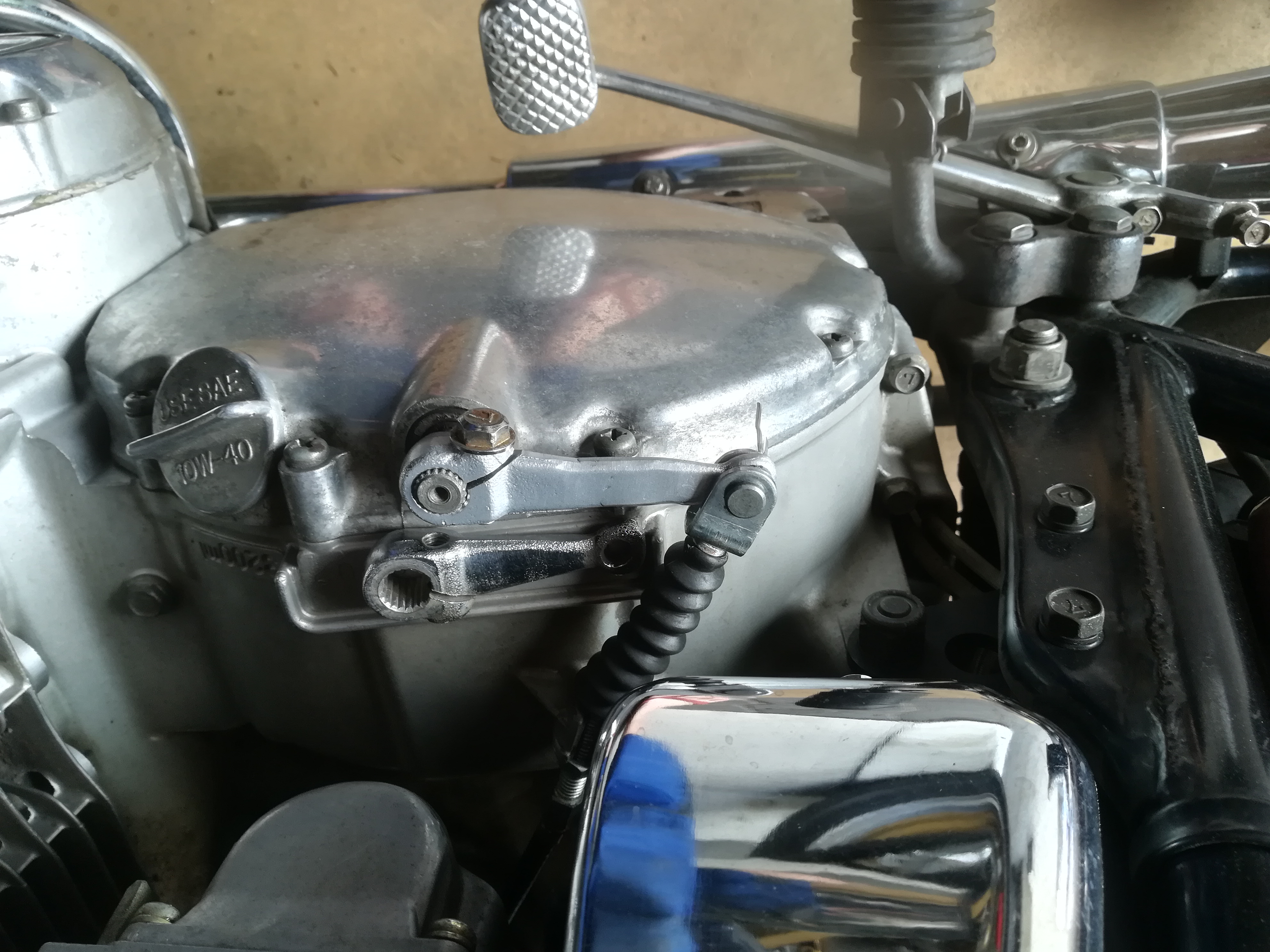

Meene Conny fährt ja nun auch Motorrad, GSX 750 L, und hat nun das Problem mit der Kupplung. Erstens geht sie für ihre Verhältnisse zu schwer und 2tens sind ihre Finger zu kurz. Das mit den kurzen Finger war recht schnell gelöst, gekröpfeten Hebel verschraubt - fertig. Aber mit der zu schweren Kupplung hat dann doch etwas mehr Gehirnschmalz gekostet. Hab mit einigen Forumsmitgliedern telefoniert und das ist dabei rausgekommen. Ich hab es nur in die Tat umgesetzt, falls jemand das gleiche Problem hat.
