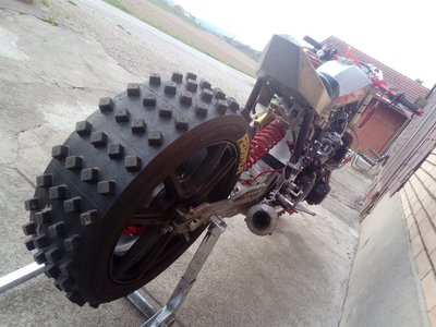

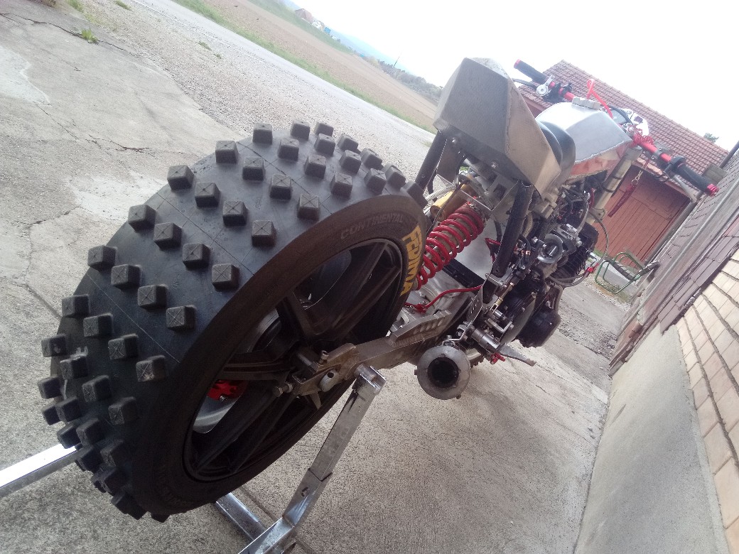

Die Aluschwingen der ersten Generation sind aber kein Stabilitätswunder. Was da besser ist, Alu oder Stahl kann ich dir nicht sagen. Ich hab auch so ein Alu-Teil in meinem Racer, auch mit Autoreifen. Die hab ich aber ziemlich verstärkt.

Naja das ist ja auch sowas von brachial...
Re: Was ist besser, Stahlrohrschwinge oder Alu?
Hast recht, ist wirklich ein schlechtes Beispiel.
Eine Banditschwinge bringst du aber mit einigen Anpassungen rein und die hält dann auch!
