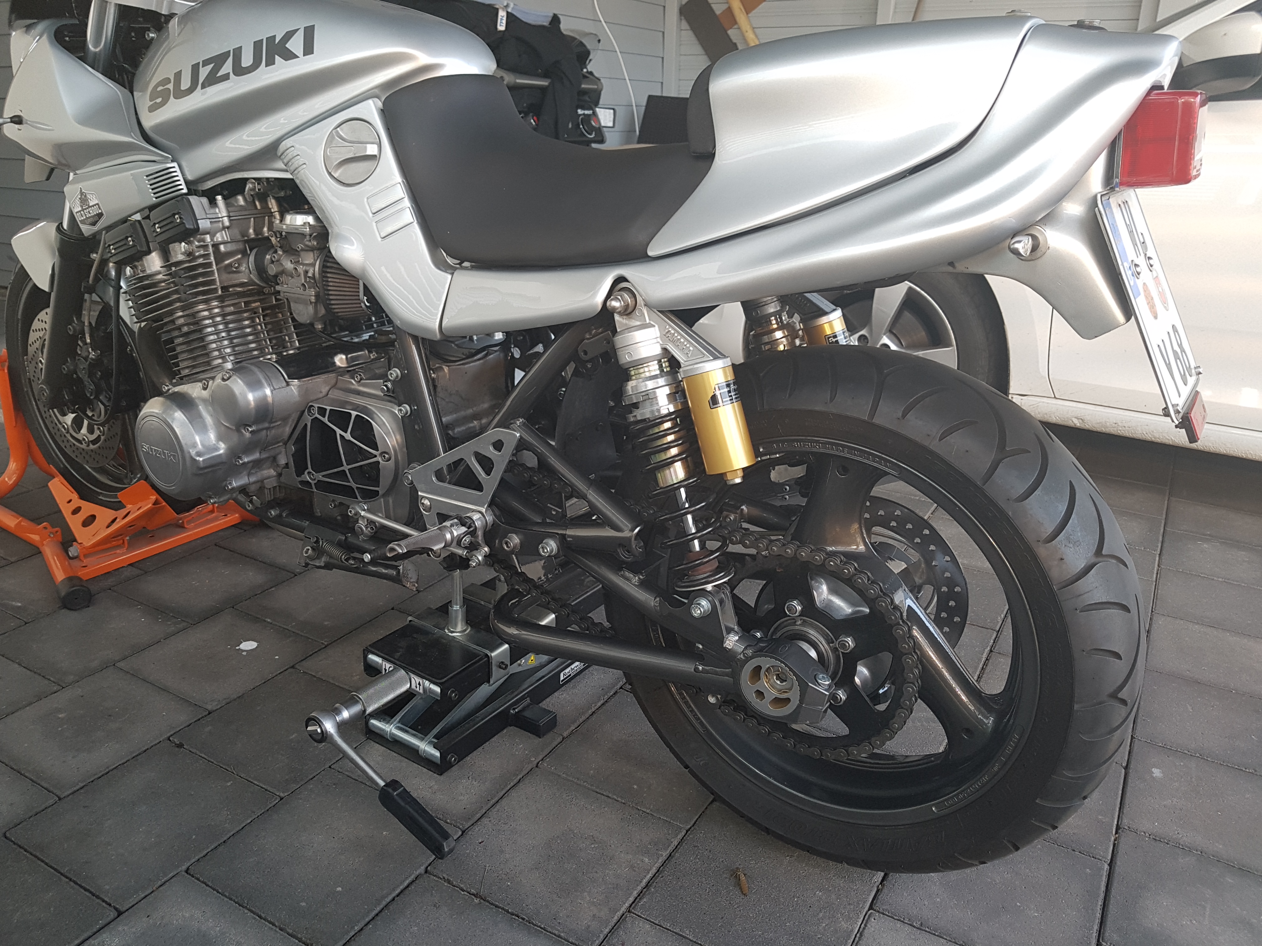

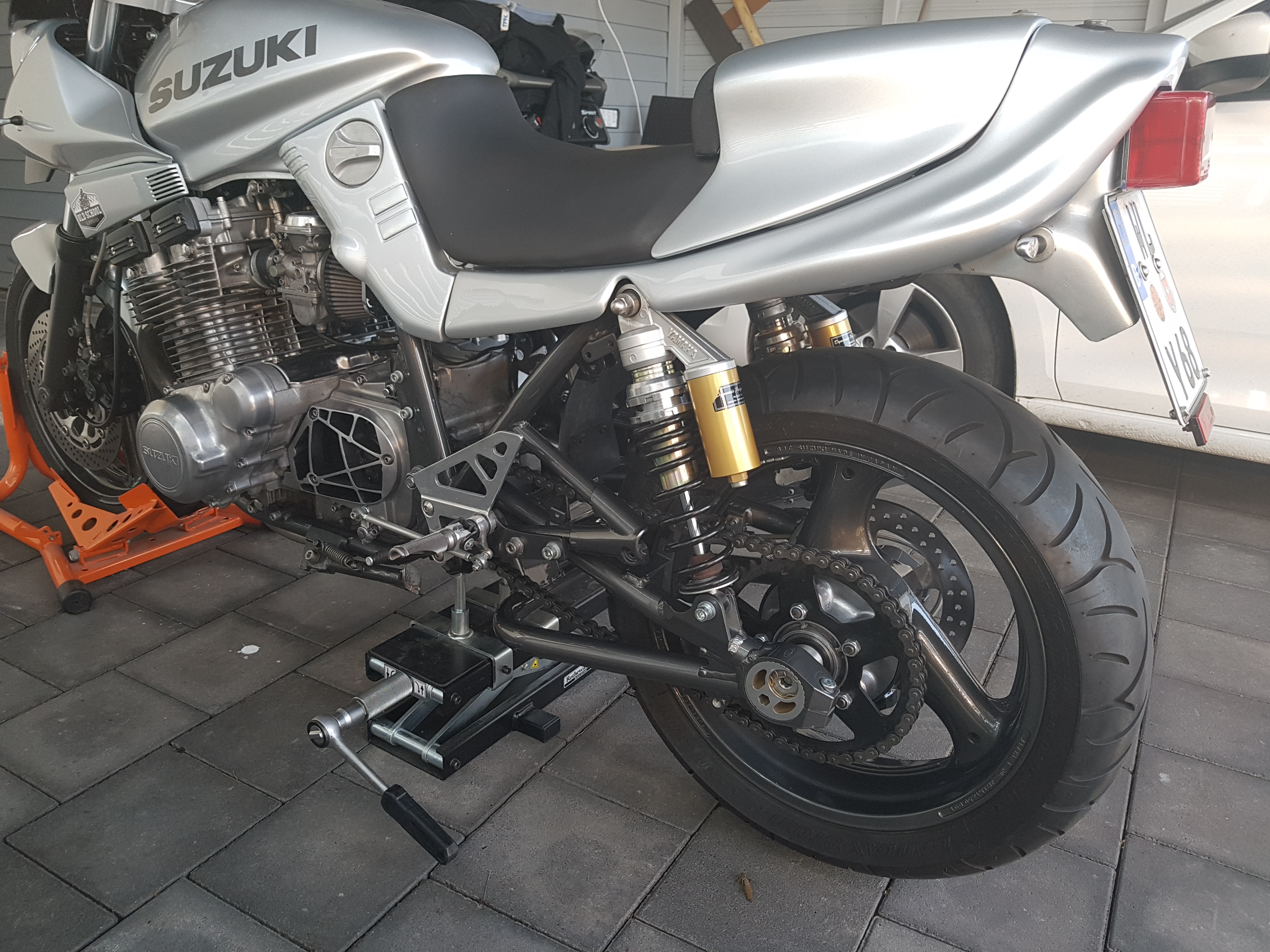

Moinsen,
anbei mal ein Update zum Umbau. Hat alles gedauert, aber es wird.
Die Schwinge und die Dämpfer passen mit Hilfe der Distanzen (mega Dank an Wolle). Den Auspuff habe ich mit Edelstahlbögen angepasst, die noch verschweißt werden müssen. Eine neue Halterung am Schalldämpfer kommt dann auch noch. Es fehlen noch die neue Zugstrebe für den Bremssattel und der geänderte Seitenständer, weil das Moped hinten höher kommt, als mit den Dämpfern von der Bolle.
Update folgt bald.
Gruß Carsten

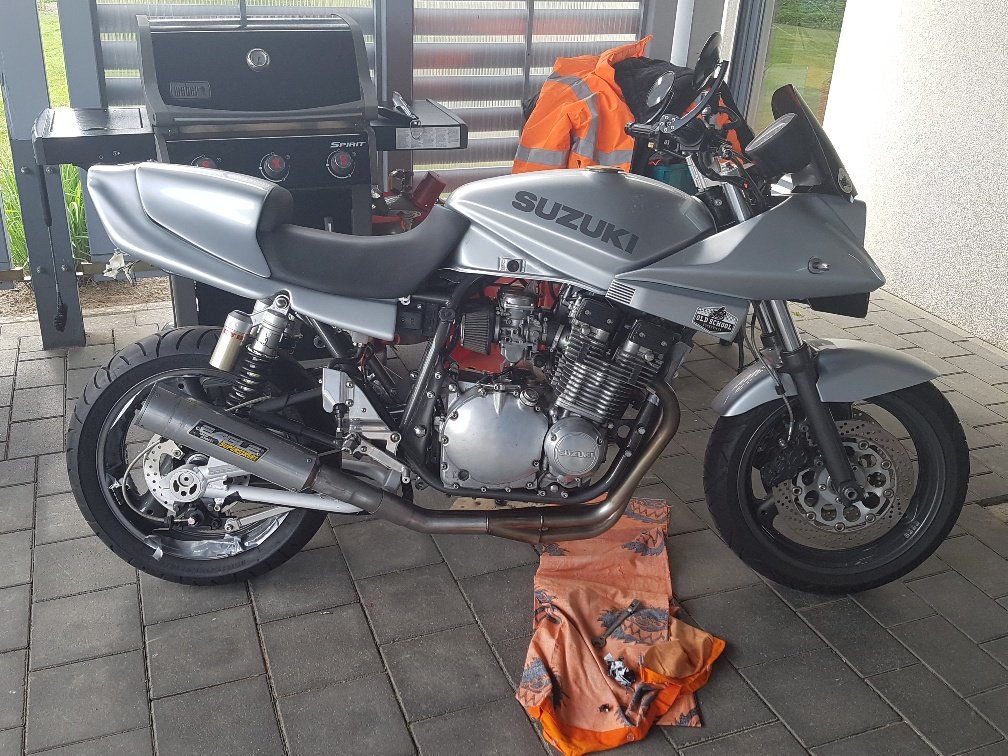

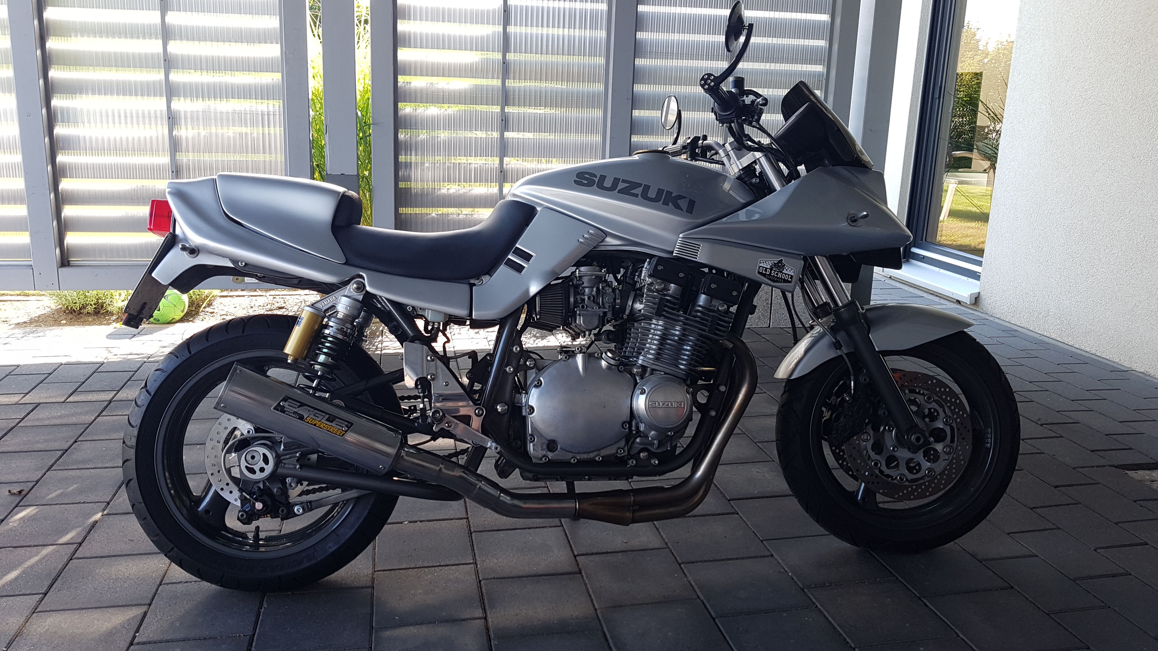

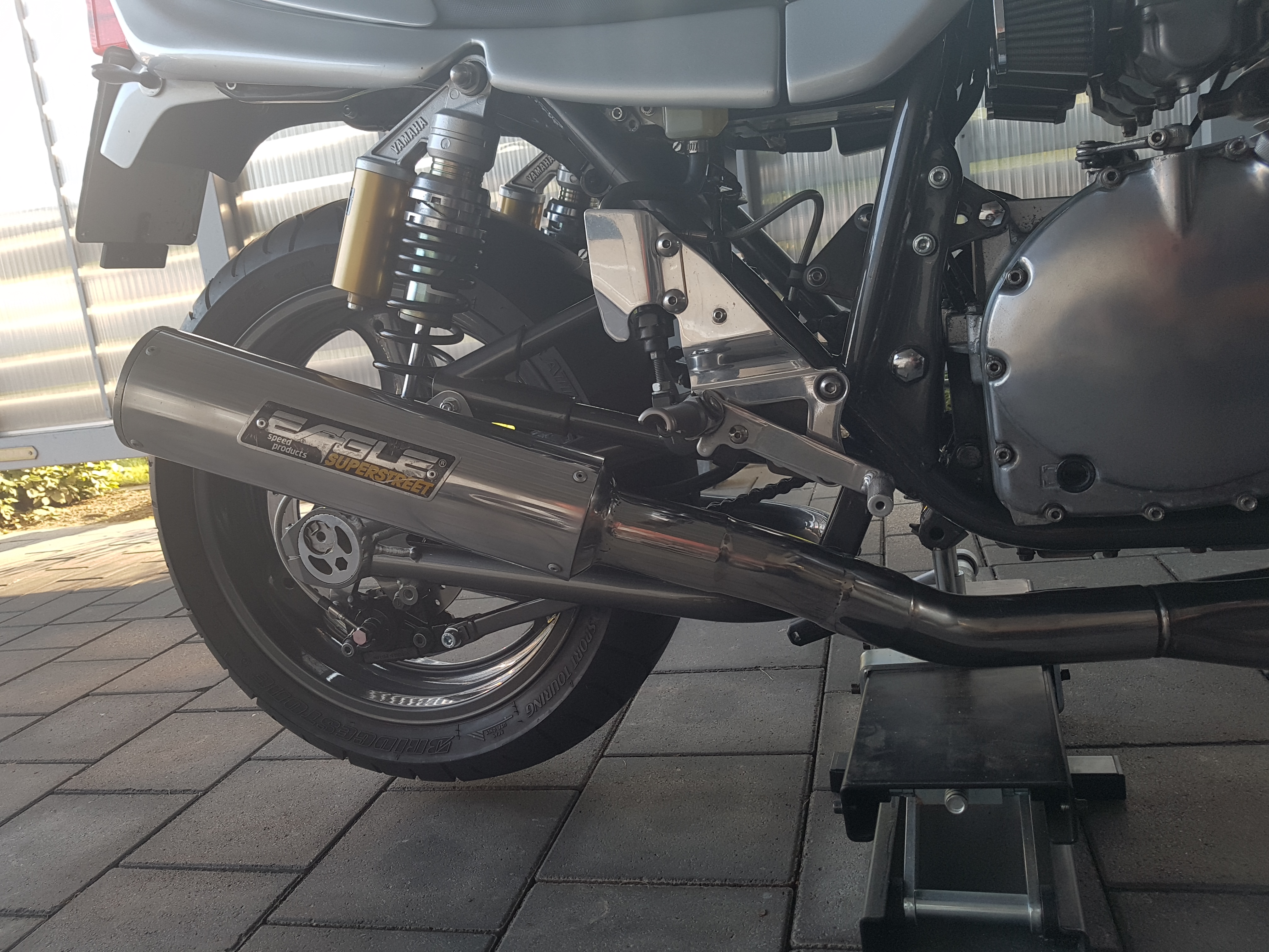

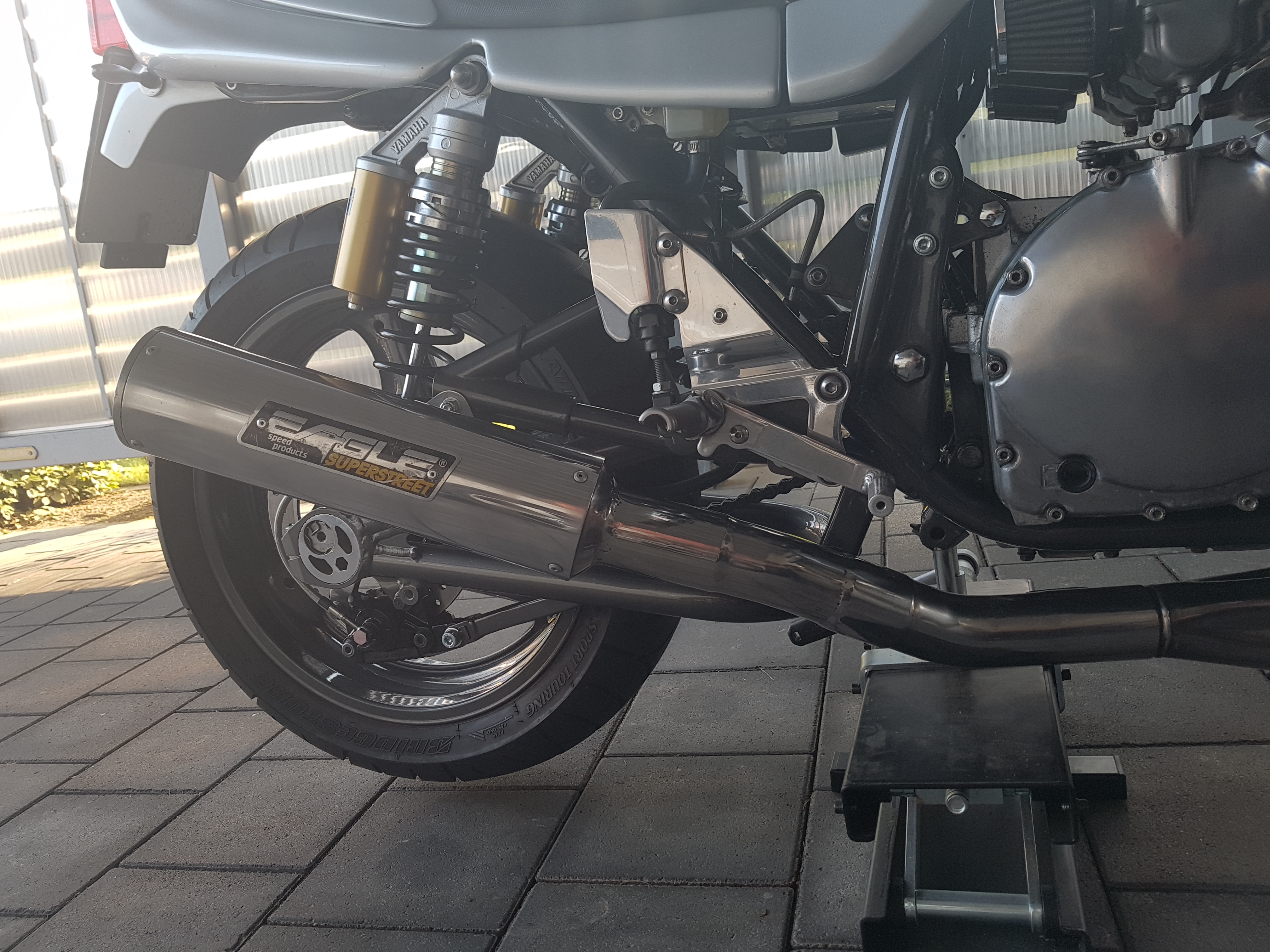

Moinsen, ich mal wieder,
zuerst mal ne Entschuldigung, dass ich den Umbau bis zum Treffen nicht geschafft habe. Naja, dann eben nächstes Jahr. danke nochmal an Uli für die Distanz vom Hinterrad.
Nu ist also alles fertig. Nochmal eben auf XJR Dämpfer umgestellt, weil sonst die Kette nicht vernünftig über die Schwingenachse läuft. Ich habe die erste kurze Probefahrt gemacht und läuft ganz gut geradeaus und federt vernünftig. Nichts klappert und nichts schleift. Soweit so gut.
Dann aber, krieg ich den Leerlauf nicht mehr rein. Das Getriebe lässt sich zwar durchschalten, aber scheint mir recht schwergängig. Die Kupplung trennt.
Nun meine Bitte an die Profis: Was kann es sein? Kupplungskorb lose? Schaltwelle hinüber? Ich will nicht planlos den Motor aufmachen und irgendwie nur ziellos rumsuchen. Vielleicht hat jemand ne Idee. Die Saison ist eh gelaufen, weil ich soviel arbeiten muss und nicht dazu komme selber was zu machen.
Danke schon mal für die Hilfe.
Beste Grüsse
Carsten
BUGGLIDER
