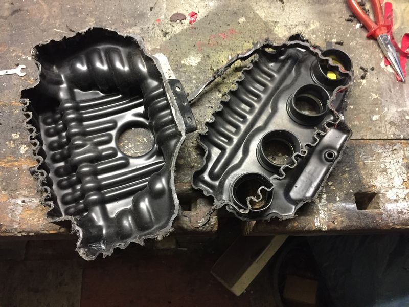

So, nachdem ich es leid bin, mir beim Vergaser aus- und einbauen jedes mal die Finger aufzuschubbern und die Nachbarn das Gemotze auch nicht mehr hören können, nur weil die blöden Japaner so wenig Platz zwischen Vergaser und Luftfilterkasten gelassen, habe ich heute mal ein bißchen was gebastelt.
Die Idee ist, den originalen vorderen Luftfilterkasten so einzukürzen, damit etwas mehr Platz zum Vergaser ein- und ausbauen ist.
Gesagt getan ...

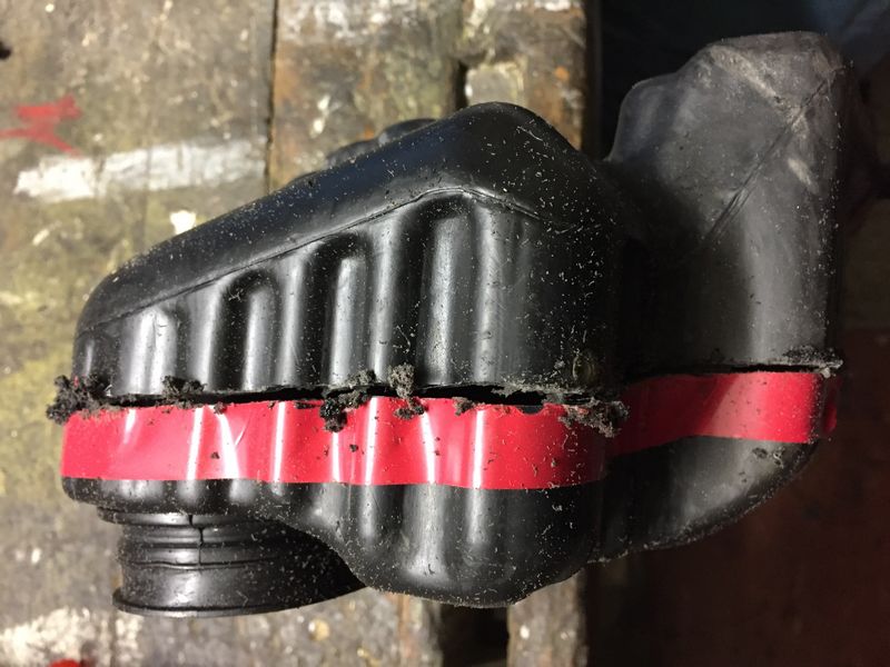

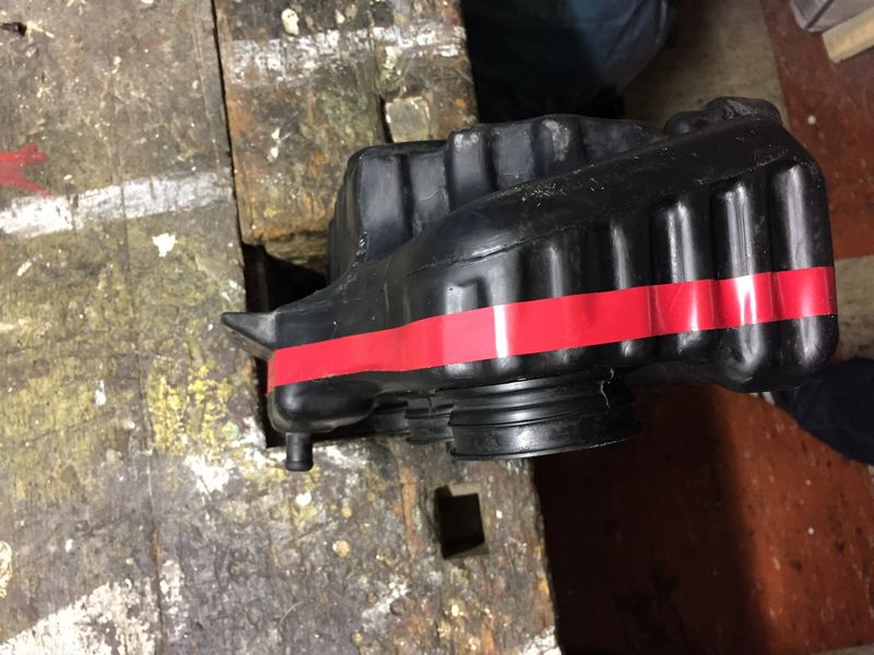

Zuerst mal eine Möglichkeit gesucht, eine vernünftige Trennstelle zu finden, um so ca 15mm aus dem Gehäuse rauszuschneiden und dass das auch nachher wieder passend und ohne größeren Versatz zusammen geht. Die Trennstelle dann mit Klebeband markiert und mal den Dremel angestetzt ... geht ganz gut ...

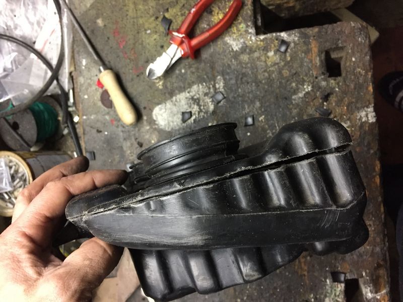

Nachdem ich einmal rimgsrum war, konnte ich die beiden Teile auseinandernehmen ...
Bei den beiden äußeren inneren Stutzengummi habe ich auch so 15mm weggeschnitten, da die Gummis ansonsten am hinteren Gehäuseteil anliegen würden ...
Die Teile passen auch ganz gut wieder zusammen ...

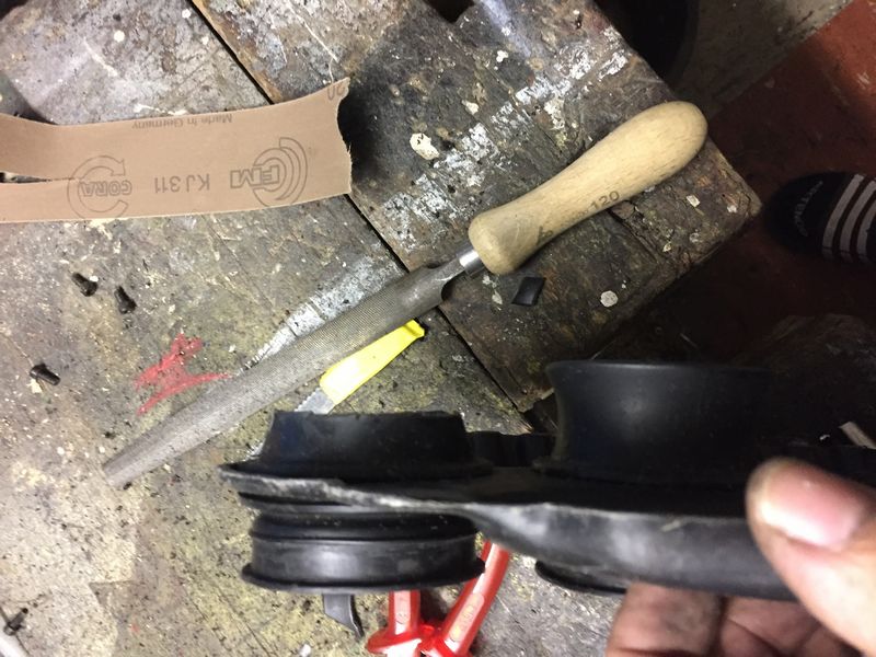

Jetzt noch alles schön glätten und sauber entgraten. Nächste Woche werde ich das dann mal in der Firma zusammenschweißen lassen.
