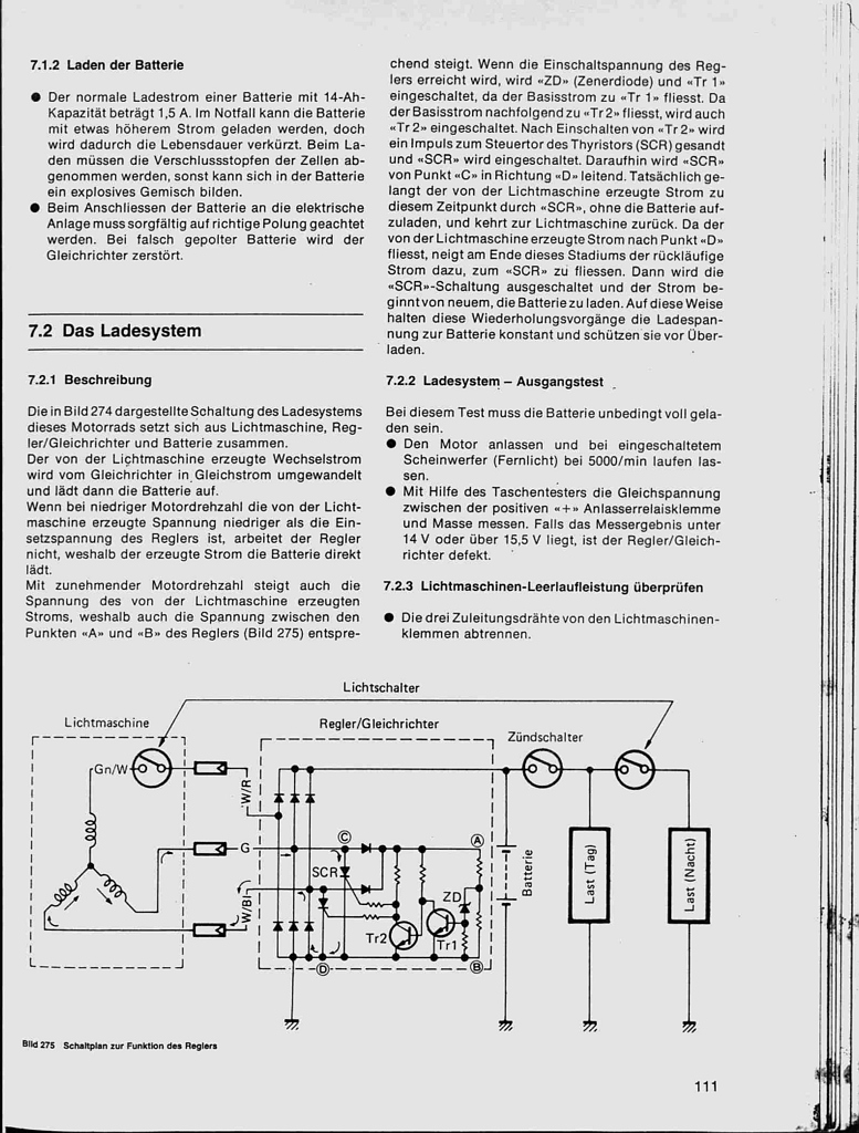

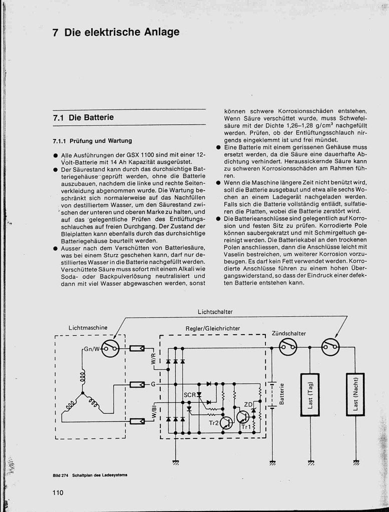

Ich habe hier noch das Rep.-Buch der GSX1100 in Dateiform.
Hier mal die drei Seiten zum Ladesystem ... vielleicht hilft es ja

Doch! Unbedingt, weil ohne Dauerlicht nur zwei Phasen der Lima auf den Regler gehen und die dritte erst mit dem Licht zugeschaltet wird.

Das kann man machen. Einfach den Schalter links liegen lassen und alle Phasen direkt auf den Regler.
