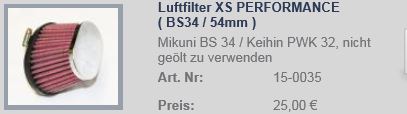

Re: Kati Neuling braucht Hilfe
wären diese Luftfilter besser gewesen ?
lg. Roman
lg. Roman
- Dateianhänge
- 2015-08-03 11_35_30-Willkommen beim XS 650 Shop.jpg (9.33 KiB) 12193 mal betrachtet
