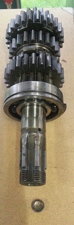

Folgende Teile werden benötigt :

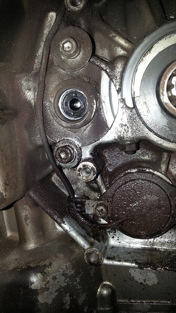

1. die richtige Getriebe-Einlaß-Welle . Gibt ja zwei Varianten von Wellen , einmal eine Hohle einmal eine aus Vollmaterial .
Für den Umbau benötigen wir die hohle Getriebewelle , da kann man von der Rückseite den Metallstopfen, der da in der Stirnseite zu sehen ist, rauskloppen. Da muß nämlich die Ausrück-Welle nachher durch.

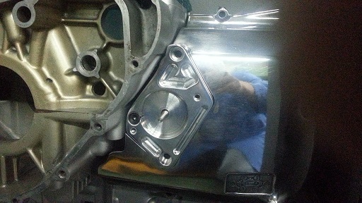

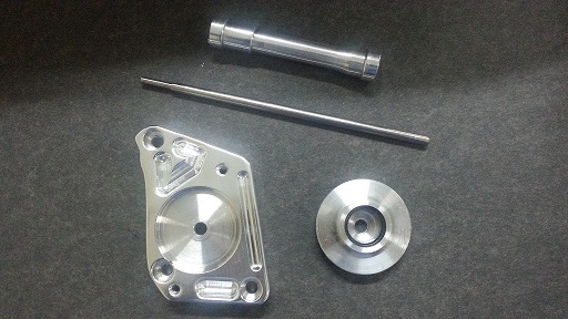

2. eine Adapterplatte die in die Ritzelabdeckung integriert wird, wo der Kupplungsnehmerzylinder drauf geschraubt wird.

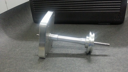

3. ein Führungsrohr mit Kugelumlaufbuchsen ( Eigenbau aus Aluminium )
4. eine Aluminiumkappe zur Aufnahme eines Simmerringes und des Führungrohres am Motor ( Eigenbau )

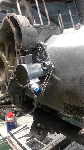

7. bandit oder gsxr Nehmerzylinder
8. bandit oder gsxr Kupplungsgeber
9. Stahlflexleitung

die Ritzelabdeckung muß umgebaut werden

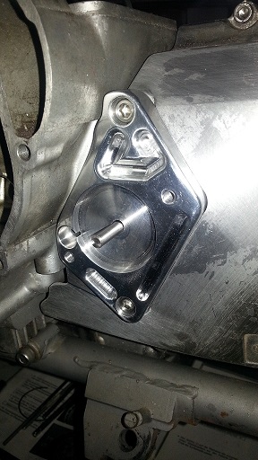

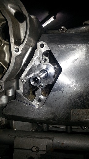

jetzt noch ein paar Bilder vom Zusammenbau
Nachdem ich den Ausrück-Pilz in der Kupplung gewechselt und das Hydrauliksystem entlüftet habe , hatte ich einen Hub von 2,3mm an der Kupplungsseite.
Das sollte eigentlich reichen .

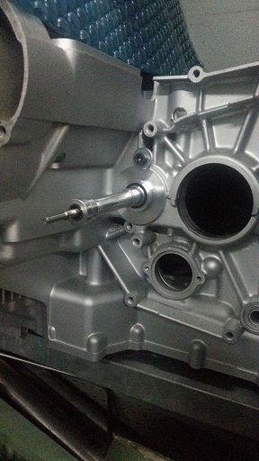

mehr Bilder
