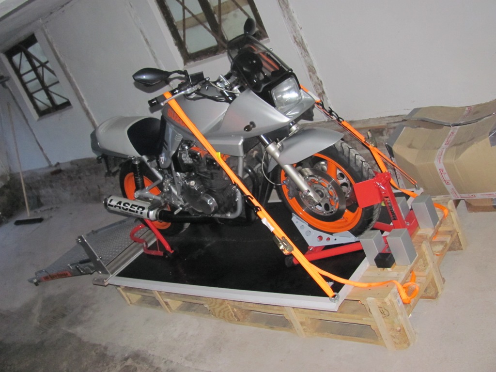

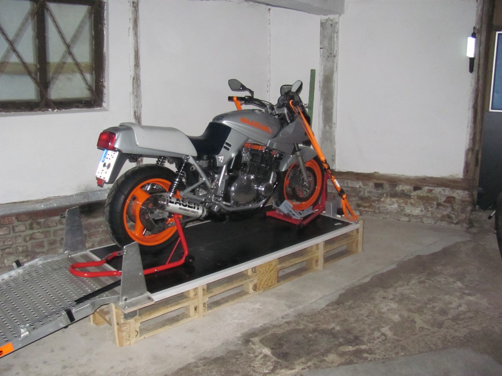

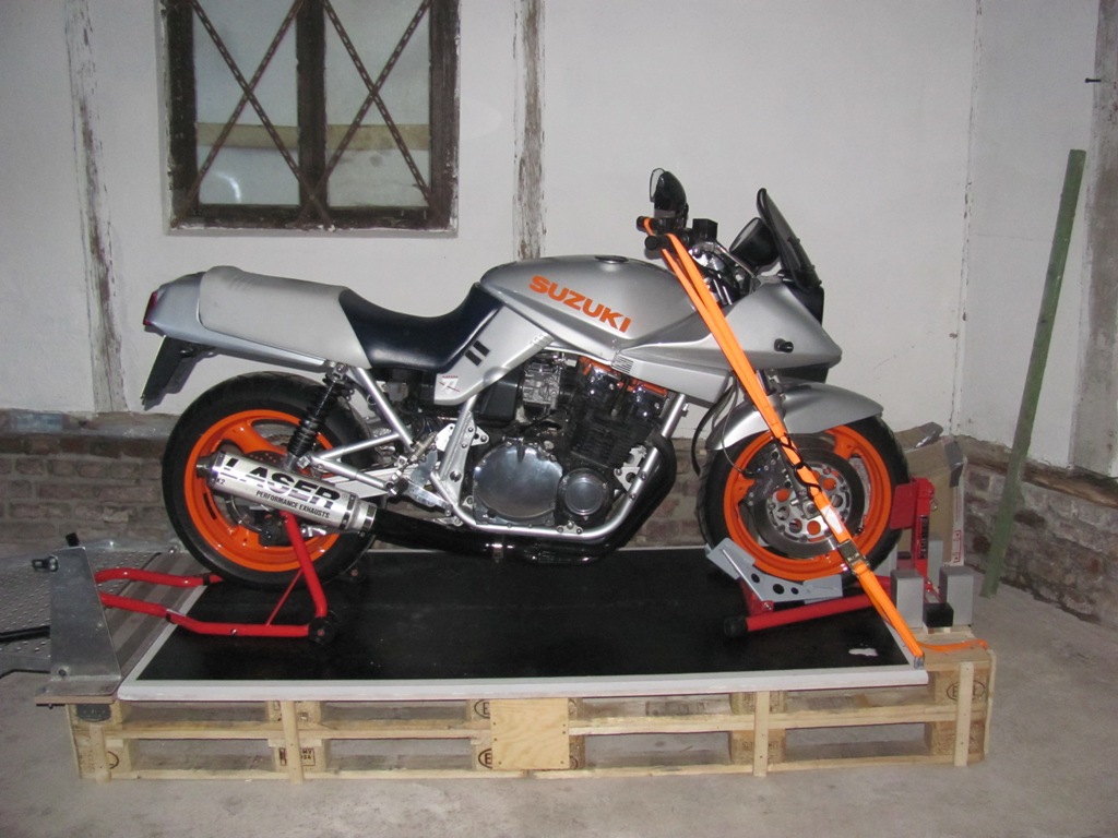

Hab dann mal statt Hebebühne ein Europallettenkonstrukt gebaut.
Ist zwar nur 30 cm hoch, dafür aber auch fast für lau.

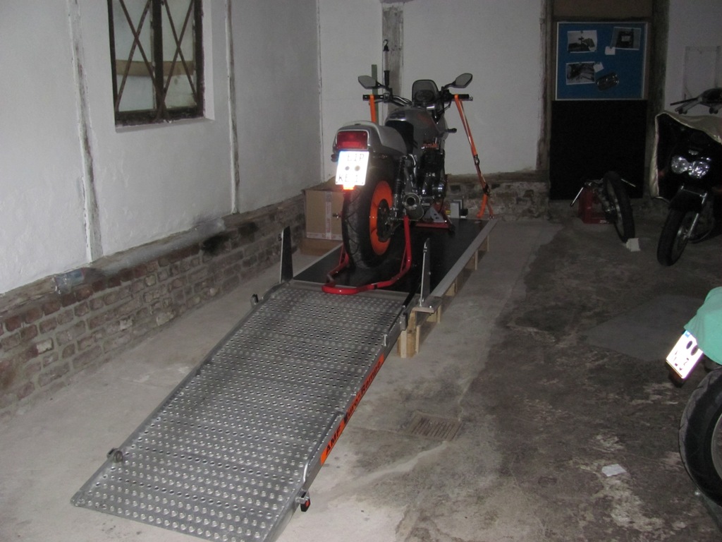

Die Rollstuhlrampe habe ich mal ergaunert. Sollte aber auch mit ner Festzeltgarnitur gehen.
Drei Palletten hoch klappt bei mir nicht weil sonst der Krümmer aufsetzt.
Die Platte obendrauf war mal ne Magnetpinnwand aus einem Reisebüro.

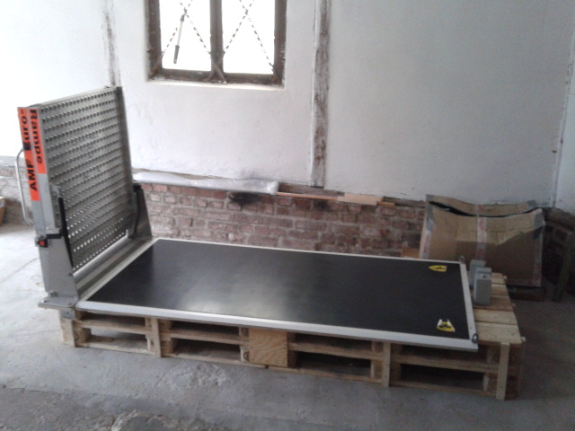

Läßt sich natürlich auch platzsparend <br />zusammenklappen.
zusammenklappen.

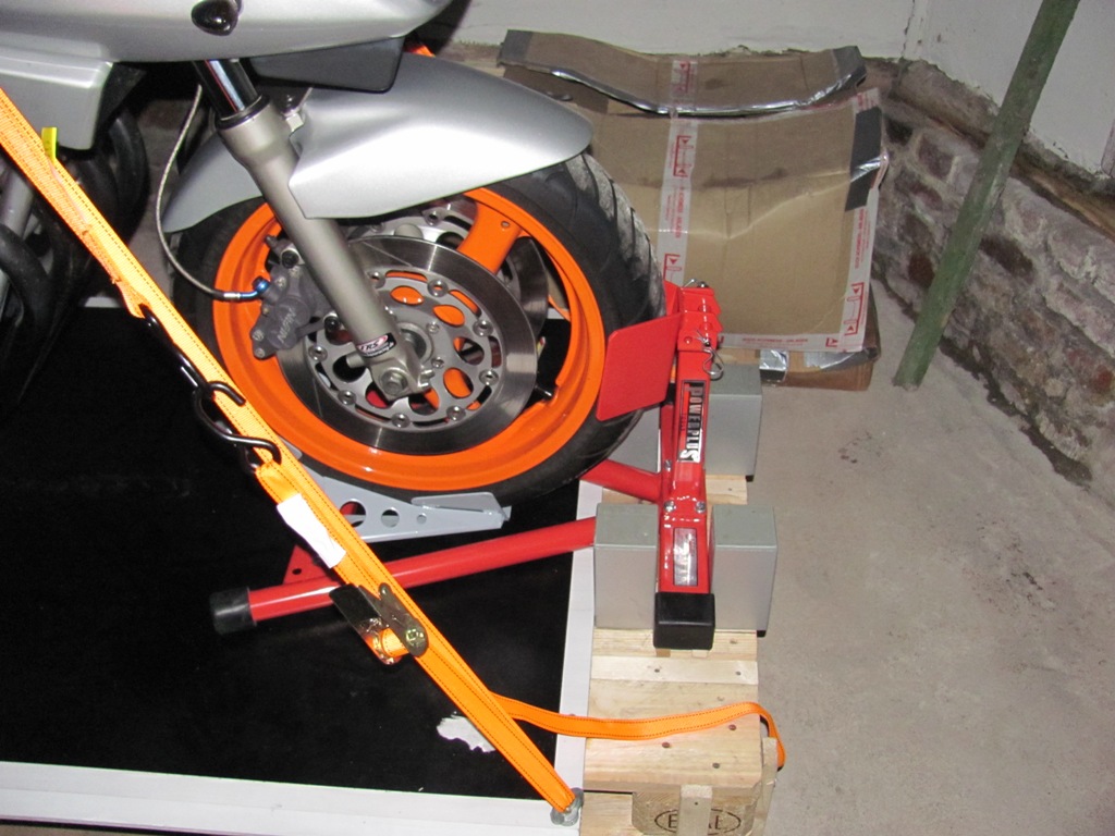

Die Radklemme wird nur durch die Profile <br />fixiert, sodas ich sie auch anders verwenden kann.

Interessant ... erinnert mich an meinen Opel Manta, der im Winter auch immer auf div. Holzplatten steht.
Aber warum die Spanngurte am Lenker?
Re: Das Europallettenkonstrukt
... damit die Kiste nicht umkippt wenn de mittem Stapler drunterpackst ;)
