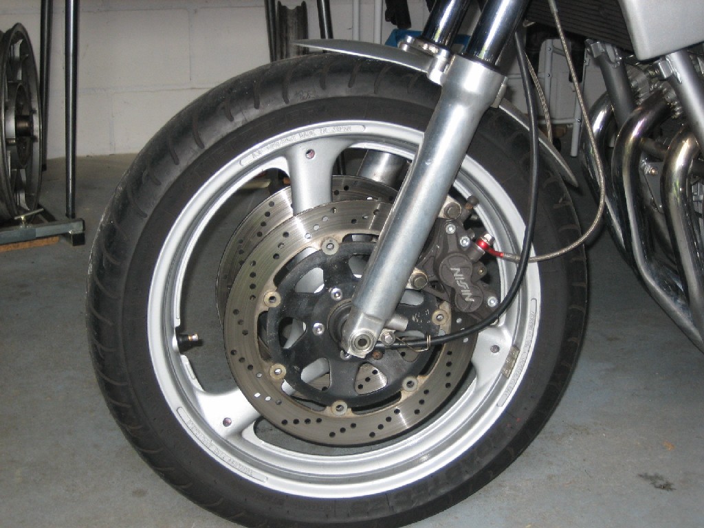

Vorderradgabel aus GSX-R 1100 Modell K Typ GV 73 C, Räder (Dreispeichen 18 Zoll aus GSX-R 1100 Modell J GU 74 C, Bj. 1988.
Die Dämpfung der Gabel ist schlecht (soll die schlechteste Gabel sein, die je in eine GSX-R 1100 verbaut wurde), dafür die Vorderradbremse erste Sahne.

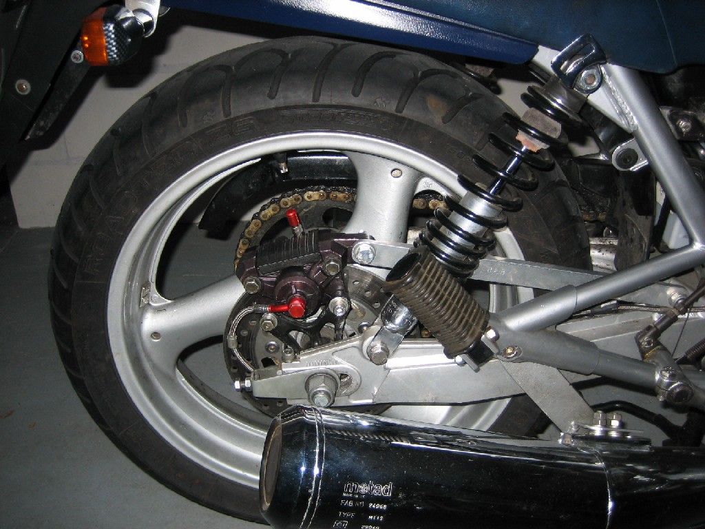

Leider hat mein Vorbesitzer hinten die Bremszange der Original-Katana mit der Bremsscheibe der GSX-R kombiniert...Ergebnis: Bremsleistung Mist.
Ich habe nun eine Bremszange einer GSX 750 F, Bj. 95, montiert.
Problem: 1. Der Bremssattelhalter der GSX 750 F ist zu hoch, da für 250iger Scheibe. Der montierte Bremssattelhalter der GSX-R ist etwas vermurkt, da der Vorbesitzer ihn für die 10er Schrauben des Katana-Bremsattels außermittig aufgebohrt hat. 2. Die Stahlflexleitung (Spiegler) sind nun eigentlich etwas zu lang, die der GSX 750 F wären aber zu kurz, da ich die Original Bremspumpe der Katana angeschlossen habe (Die kleinere der GSX F passt schlecht an den Rahmen).

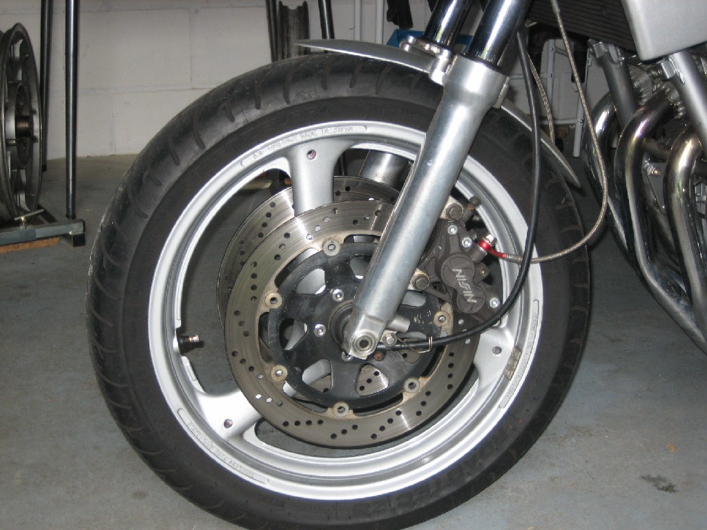

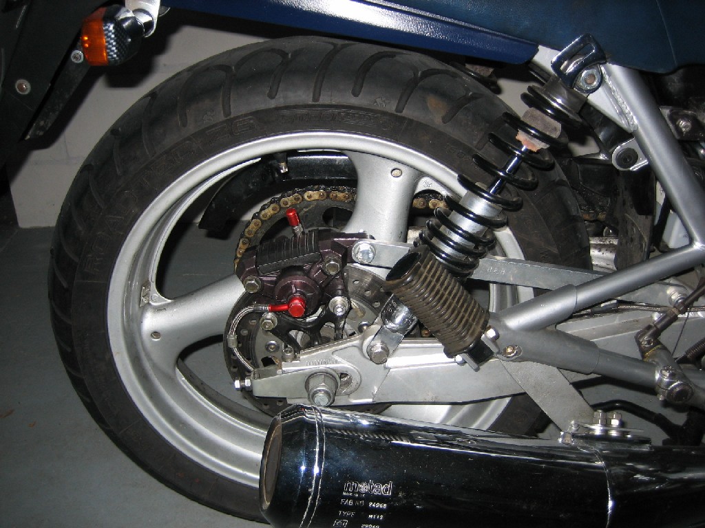

Erst durch Deine Umbaudokumentation bin ich auf die Verwendung der Bremszange der GSX 750 F gekommen. Hatte vorher lange nach etwas Geeignetem gesucht. Dafür schon mal herzlichen Dank. Ich verwende eine Bremsabstützungsstange von B&B (Braun und Bögel), die ursprünglich für die Umrüstung auf PVM-Räder gedacht war.
Allerdings sehen meine Felgen anders aus und stammen von einem späteren GSX-R Modell (siehe Bilder). Ich wäre zufrieden, wenn die Bremsleistung und Dosierung der Ursprungskatana gleichkäme. Insofern habe ich sowieso noch Potential,da ich noch alte Bremsbelege eingebaut habe, die sich auch noch auf die auch nicht mehr neue Bremsscheibe einschleifen müsse. Ich hab auch schon neue Brembosinterbeläge hier liegen. Mal sehen wie sich das noch entwickelt. Schlechter als vorher kanns nicht werden.
