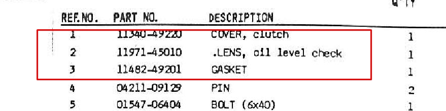

Teilenummer mußte 11971-45010 Lens,oil Level check sein ......laut Microfitch
Beiträge: 1267
Re: Ölschauglas
Hallo Andre, Hallo HaBe,

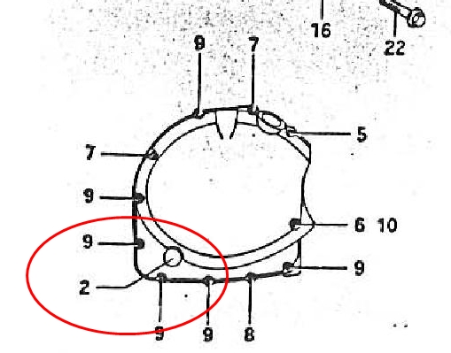

jau stimmt, guckst Du hier!
und die Nr. 3 ist die Deckeldichtung!
