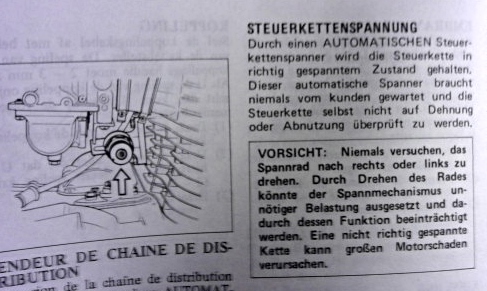

kann mir jemand beschreiben wie man an meiner 1100er Kati die Steuerkette spannt? Muß der Motor dabei laufen oder aus sein? Interessant wäre auch für mich wofür das Handrad auf der rechten Seite ist? Auf der linken Seite ist eine geschlitzte Schraube mit Kontermutter.

1. der Bolzen mit der Kontermutter ist nur für Montagearbeiten, damit kannst Du den Kettenspanner blockieren.
2. Du hast einen automatischen Steuerkettenspanner, - siehe Auszug aus dem Fahrerhandbuch.
Entschuldige die schlechte Bild-Qualität, Handybild!

Ok.Danke fürs Bild. Dann rasselt meine Steuerkette. Muß dann mal ran.

die SK rasselt auch bei gezogener Kupplung. Du willst bestimmt auf den Kupplungskorb hinaus?
Wie teste ich denn den Spanner? Und wofür ist denn dieses Handrad am Spanner wenn man es nicht betätigen sollte(hab ich so gelesen)?
