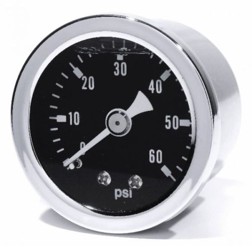

Ich habe mal ne frage zum Öldruck .
Ich habe mir einen Öldruckmesser an meine Kat angebaut und zwar an der schraube zwischen Zünddeckel und Kupplungsdeckel .
Beim Starten wo sie ja noch kalt ist ging er hoch auf 1 Bar aber nach dem der Bock warm war hat er sich nicht mehr bewegt ,nicht mal wenn ich mit der Drehzahl hoch ging .
Die Öldruckleuchte ging wie gehabt aus und blieb auch im warmen zustand aus .

Passt denn der Öldruckgeber zum Anzeigeinstrument?
Geber und Anzeige müssen den gleichen Druckbereich haben, ansonsten wird das Ergebnis verfälscht.
Hast Du die Anzeige verbaut, die auf Deinem Bild zu sehen ist?

Ja diesen Druckmanometer habe ich verbaut der alles in einam
Geber und Anzeige .

Es ist das selbe Modell aber er zeigt mir Bar an.
