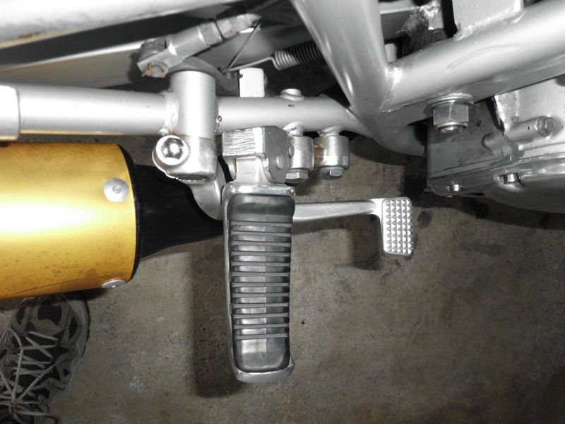

Hier mal ein Bild auf dem man das sehen kann ...

Oha... muss ich also noch nen bremshebel auftreiben....Wie erkenne ich den unterschied?
Vielleicht hat hier jemand sowas über..... :roll:
Danke für das Bild. Leider erkenn ich da nicht so viel, ich hoffe ich verstehe wie du meinst.
Die Bohrung für die Schraube der Raste hast du etwas nach unten/ vorne verlegt?
Und in der alten Bohrung ist das Druckstück?

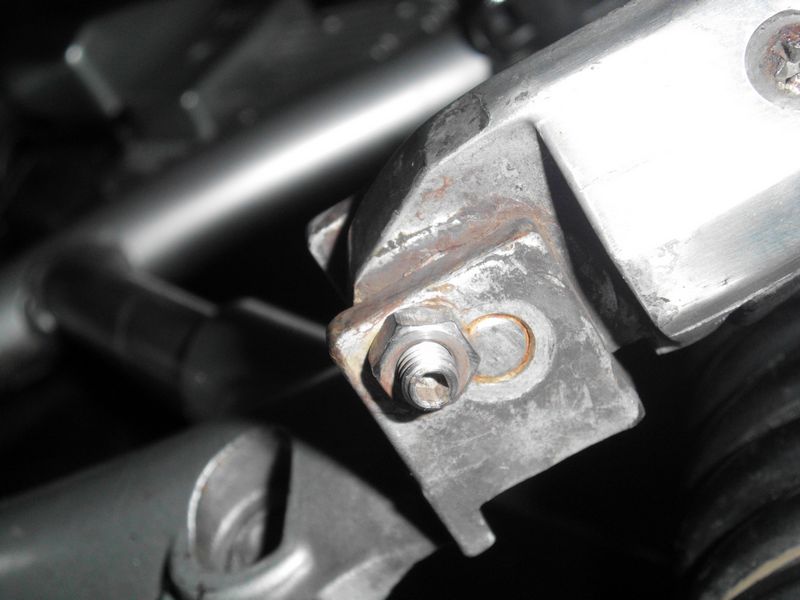

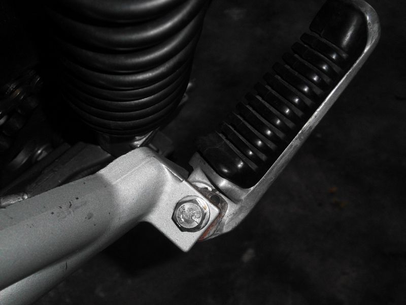

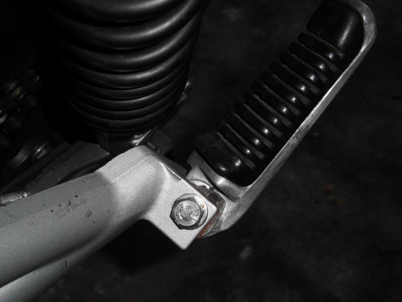

So, hier mal ein Bilder von der ...
Fussraste mit Befestigungsschraube von oben ...
... und von unten mit dem M6-Druckstück

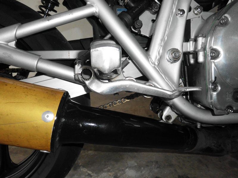

Und hier noch Bilder von dem Bremspedal ...
